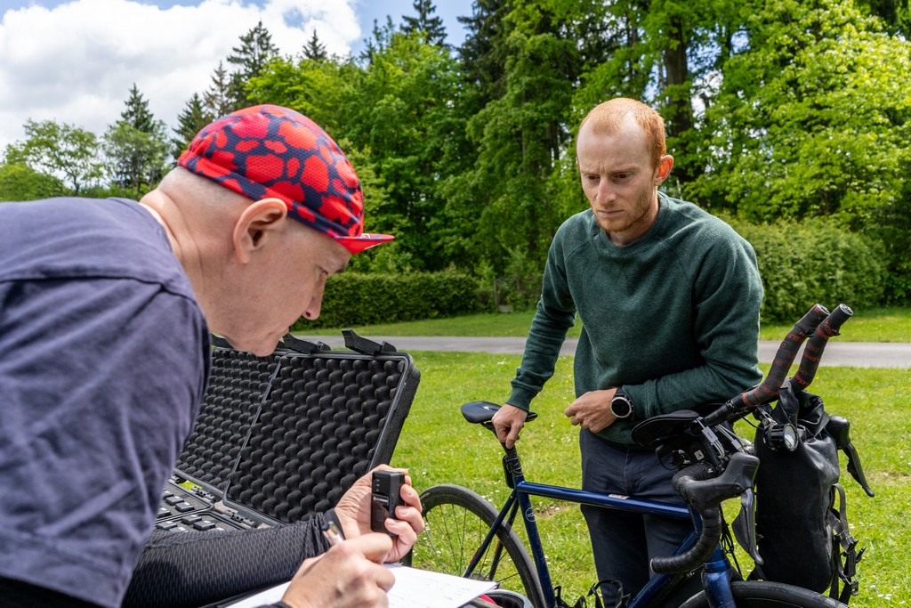

A tutaj zdjęcie roweru zwycięzcy tegorocznego RTP Bruno Wichta:
Fot. Adrian Crapciu
I widać, ze nie dość, że stosuje bardzo wysokie podwyższenie lemondki (rzędu 6-7cm), to jeszcze ma ową lemondkę zamontowaną pod sporym kątem, tak, że wystaje mocno nad kierownicę i jest dużo wyżej niż siodło. I to pokazuje najlepiej o ile na ultra ważniejsze są parametry wygody od parametrów aero. To jest obecnie jeden z najmocniejszych zawodników na świecie, a pomimo tego uznał, że dla niego sporo ważniejsza jest możliwość wygodnego kręcenia wielu godzin na lemondce w wygodnej i słabo aerodynamicznej pozycji niż zyski aero ale względem komfortu jazdy. Więc skoro zawodnikowi walczącemu o czołowe miejsca bardziej się opłaca wygoda kosztem aerodynamiki to tym bardziej opłaci się zawodnikom jadącym sporo wolniej.

Pod lemę podpięta lampka coś w niebo świeci.
Z tak ustawioną może nie jeździć (domniemanie).
A lover, mimo iż - jak piszesz - top level ultraracer, - ze stali!
B. ciekawe jakiej marki, w jakiej stali.
A tego Belga z Czech (3cie miejsce?) - toże!
Zdaje się flandryjski jaegher.
