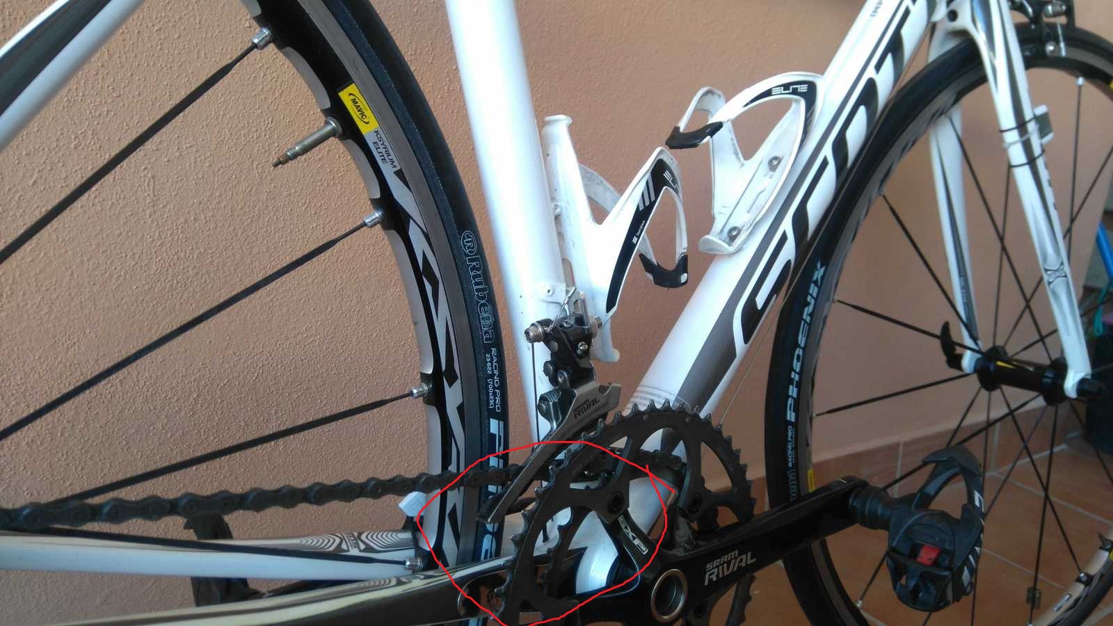

Zachciało mi się cudacznego roweru, to i problemy się pojawiają! ;) Pacjent to karbonowy Scott CR1 z 2012 roku.
1) Wewnętrzne prowadzenie linek - aż dziw, że nie ma na forum takiego tematu! Na szczęście - w moim bicyklu tylko jedna linka (przedniej przerzutki) przechodzi przez ramę - tuż za suportem. I widać, że jest tam jakiś pancerzyk... Skąd wziąć drugi, na zmianę?

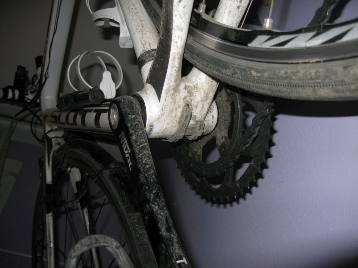

W "normalnym" wewnętrznym prowadzeniu linek: linki przechodzą przez ramę, ale często są w specjalnej "tulejce" zamontowane, różnie to wygląda.
W moim rowerze - taki patent ma miejsce tylko za suportem - linka przerzutki przedniej przechodzi przez ramę, jak na zdjęciu. Widać, że jest w jakiejś osłonce, bo pancerz to nie jest (nie zmieściłby się). Pytanie - co to za osłonka i skąd takową wziąć?

Może kawałek rurki teflonowej? Kupisz na allegro

Z fajki do vbraka możesz pozyskac rurke teflonowa. Zdjae sie ze w twoim rowerze pelni to tylko fukncje uszczelnienia zeby syf do srodka nie leciał.

W temacie wewnętrznego prowadzenia linek, to zastosowałem patent z pancerzem. Oskórowałem kawałek pancerza, pozyskując cieniutką rureczkę, która jest w środku. Wymieniając linkę: 1) nawlekam pancerz na starą linkę; 2) ją wyciągam; 3) wsuwam nową. Dzięki temu idzie to szybciej i nie ma ryzyka, że dwie linki się poplątają.
Co do tej "dziwnej części" - albo nie rozumiem, albo chodzi faktycznie o ślizg, o którym mówi Łatoś. Jeśli rurka - to może ta, o której wyżej piszę, fragment pancerza?

Tam jest tylko osłona na linkę przedniej przerzutki (przechodzi przez fragment ramy). Można tulejkę teflonowa ze starego pancerza, a jeżeli nie pasuje średnica to nałożyć jeszcze  koszulkę termokurczliwą (są różne średnice - dostępne w hurtowniach elektrycznych).

Zdecydowanie nie chodzi mi o ślizg!
W tym rowerze nie ma wewnętrznego prowadzenia linek (tak mi się wydaje). Tylna idzie po ślizgu  na zewnątrz.
Zdecydowanie jest! Ale na krótkim odcinku, za suportem. Umyję rower, ściągnę koło i zrobię dokładniejsze zdjęcia ;)
W każdym razie patent z oskalpowaniem pancerza wydaje się być rozwiązaniem, którego szukam.

To nie jest pancerz tylko rurka teflonowa. Bez pancerza nie złożysz hamulców, natomiast rurka służy tylko zabezpieczeniu przed dostawaniem się syfu. Może być tylko na tym kawałku, podczas gdy wewnątrz idzie sama linka, różnie w różnych ramach to jest zrobione. U mnie tak samo to wychodziło i linka była bez koszulki, jedynie gumowy kapturek blokujący syf  przy styku z ramą. Ten element się wiele nie zużywa - więc można spróbować starego.
