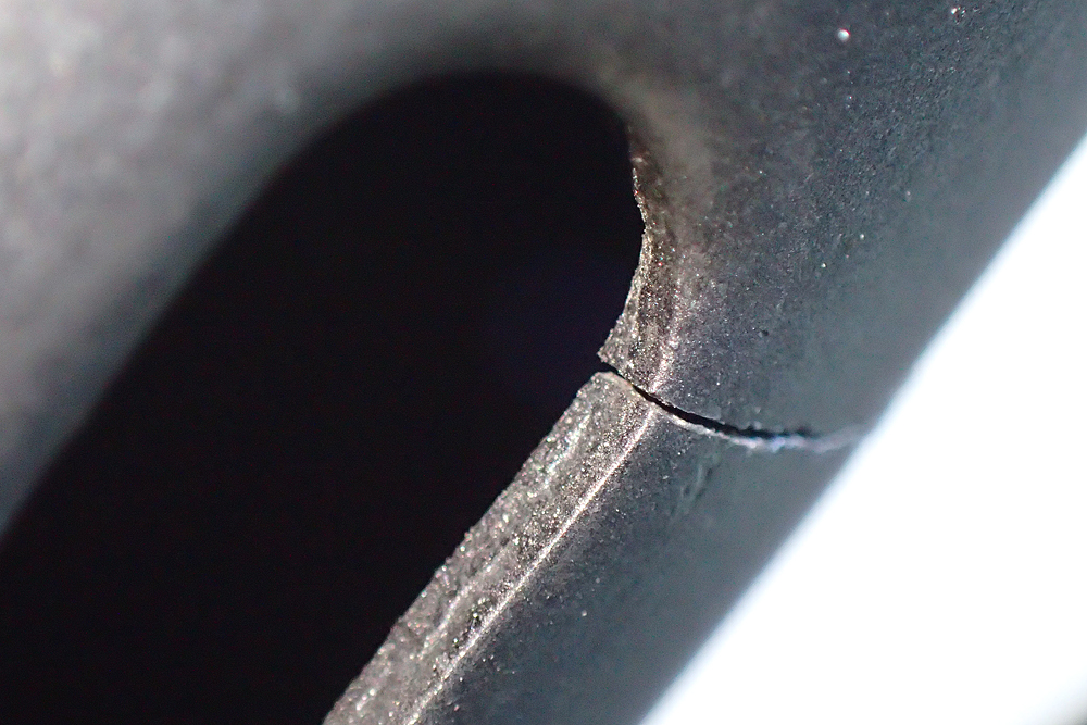

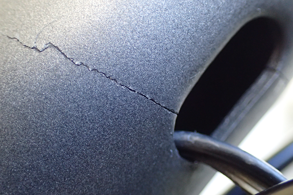

Jako, że w wątku poruszano temat pęknięć chciałbym zasięgnąć Waszej opinii.
Ponad miesiąc temu robiąc przegląd roweru dojazdowego do pracy (Kross Trans Artctica), natrafiłem na pęknięcie w ramie w dolnej rurze w bliżej główki ramy. Pęknięcie jest na wysokości otworu na kabel doprowadzający prąd do tylnego oświetlenia i rozchodzi się po obu jego stronach po około 1,5 do 2 cm.
Rower przez blisko 5 lat, z czego ostatni rok tylko zimą, przejechał 20 tysięcy kilometrów. Wyczytałem, że Kross przedłuża gwarancje do 5 lat lub nawet dożywotnio, ale po kontakcie z producentem okazało się, że dotyczy to ram produkowanych od 2 lat, wcześniej gwarancja obowiązywała tylko na 2 lata.
Ze strony producenta padła propozycja by przysłać ramę by mogli obejrzeć ją w serwisie. Chcieli nawet przysłać kuriera na swój koszt, jednak nie otrzymałem odpowiedzi po co im ta rama, bo w jednej z wiadomości zastrzegli, że rower jest po okresie gwarancyjnym. Czy możliwe byłoby bym uzyskał jakąś rekompensatę, czy raczej chcieli sobie popatrzeć i może wyciągnąć wnioski na przyszłość?
Druga sprawa, zastanawiam się by zostawić ten rower na 2-3 miesiące zimowe na spokojne dojazdy do pracy tylko ciekawi mnie czy dolna rura jak pęknie do końca to w tym samym momencie pęknie i górna (bez wady), czy raczej górna utrzyma się w całości chociażby jakiś czas?
Poniżej zdjęcia pęknięcia (zdjęcia są w trybie macro, bez przybliżenia pęknięcie jest mało widoczne):

A jak był robiony ten 'grawer'? Jeżeli ktoś trzasnął numeratorem po przeciwnej stronie otworu - to masz przyczynę pęknięcia.

MCsubi, to nie było trześnięcie, raczej elektryczne dłutko, którym Pan policjant rzeźbił w ramię cyferki oraz literki. Warto zauważyć, że pęknięcie rozchodzi się od tej przelotki, według mnie ona osłabiła materiał. Inne sprawa, że rower jeździł też zimą i był narażony na nagle zmiany temperatur.

To jasne, że pęknięcie zmęczeniowe poszło od dziury (której umieszczenie w miejscu największych naprężeń jest naturalnie dziełem debila), ale sądziłem, że uderzenie numeratora dodatkowo te naprężenia zwiększyło ("rozginając " rurę w miejscu wycięcia).
Jeżeli chcą przysłać kuriera na swój koszt, to nie możesz im wysłać całego roweru? Maszyna pozostaje Twoją własnością i musza Ci ją zwrócić przy odrzuceniu reklamacji.
