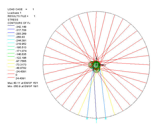

Natomiast (teoretycznie, tak mi się wydaje) odkształcenia te mogłyby spowodować przekroczenie granicy sprężystości dla szprych - co skutkowałoby zmianą układu sił w konstrukcji.
To się nie stanie - przy uderzeniu największa siła działa między miejscem odkształcenia obręczy (czyt. przyłożenia krawężnika) a osi koła. Tyle że ta siła _luzuje_ szprychę, a nie naciąga - na tyle ze znajomemu wyskoczyła z mocowania przy piaście w Ksyriumach czy czymś podobnym.
Z drugiej strony osi, siły ciągnące rozkładają się już na wiele szprych.
Poza tym to za luźno naciągnięte szprychy zazwyczaj pękają - przez to powtarzające się luzowanie i postępujące dzięki temu zmeczenie materialu.
Za mocno naciągnięte szprychy prędzej wyrwa ci dziurę w obręczy niż same strzelą.
wiecej: http://www.astounding.org.uk/ian/wheel/
