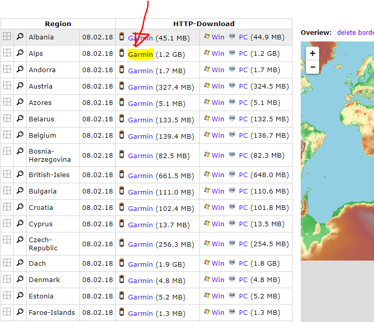

Musisz ściągnąć z tej strony plik oznaczony "garmin". Rozpakować zipa i tam będziesz miał instrukcję instalacji w pliku readme. Google translator dobrze sobie radzi z tym niemieckim tekstem.
No to proszę (tylko Garmin):
1) Wchodzisz na http:// http://garmin.opentopomap.org  i wybierasz sobie mapę. Klikasz w wybraną mapę i wersję instalacyjną. Np. Alpy...
Mapa pobierze ci się w formie archiwum ZIP "alps_garmin.zip"
2) Wypakowujesz sobie mapę z archiwum i umieszczasz ją (plik: alps.img i może apls_contours.img) na karcie w folderze Garmin.
3) Umieszczasz kartę a garminie. Mapy domyślnie się powinny włączyć. Ale sprawdź w menu/konfiguracja mapy/wybierz mapę
Ja używam czytnika kart bo po kablu do garmina to ruski rok idzie.
- karta musi być rozpoznana przez garmina. To można sprawdzić podłączając garmina do komputera za pomocą kabla.  Powinieneś zobaczyć 2 osobne dyski USB
