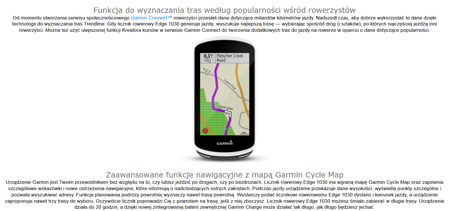

w garminach  po podłączeniu do garmin expres  automatycznie aktualizuje mapy, maja polskie znaki, więc też nie widzę problemu, w e810 używałem i wgrywałem UMP czy OSmape ogonki z pl znakami ,ale generalnie w e1000 i e1030 są to mapy specjalne ,z możliwością wytyczania tras po weypointach , więc stosowanie innych map jest bez sensu.tak mi się wydaje .

Edge 800 i 810 ten problem nie dotyczy, więc nie dziwne że wgrywałeś takie mapy. I nie wiem co rozumiesz przez "specjalność" map i wytyczania tras po waypointach. Sposób wytyczania drogi  typu punkt po punkcie nie zależy od mapy tylko od możliwości urządzenia, E1000 i E1030 mają te możliwość, podczas gdy E800/810 mają tylko możliwość wybrania jednego punktu do którego urządzenie wytycza trasę. Jakbyś wgrał dowolną mapę z routingiem do E1030 - to tak samo będziesz mógł wytyczyć trasę punkt po punkcie, to nie zależy od jakichś cudownych właściwości mapy jaką dostajesz z urządzeniem, każda takie możliwości da.

być może źle się wyraziłem  , w opisie urządzenia jest jednak napisane że to chyba od mapy zależy , z drugiej strony to nie zagłębiam się tak w szczegóły bo po prostu nię są mi one potrzebne , mapa ma aktualizacje , ma wszystko co potrzeba , więc jej nie zmieniam .

Ale zupełnie nie o tym jest rozmowa, tylko o braku obsługi map z Unicode. Nie każdy kto wydaje tyle kasy na nowe urządzenie będzie chciał używać jednej mapy, która w dodatku nie jest niczym wybitnym (to jeden z wielu klonów OSM). Ta mapa o której mówisz wcale nie jest taka cudowna, źle są ustalone priorytety dróg przy wyświetlaniu, już na oddaleniu rzędu 1,2km znikają wszystkie drogi wojewódzkie, zostają jedynie krajowe, co znacznie utrudnia planowanie trasy na urządzeniu, czy przeglądanie w skali makro
