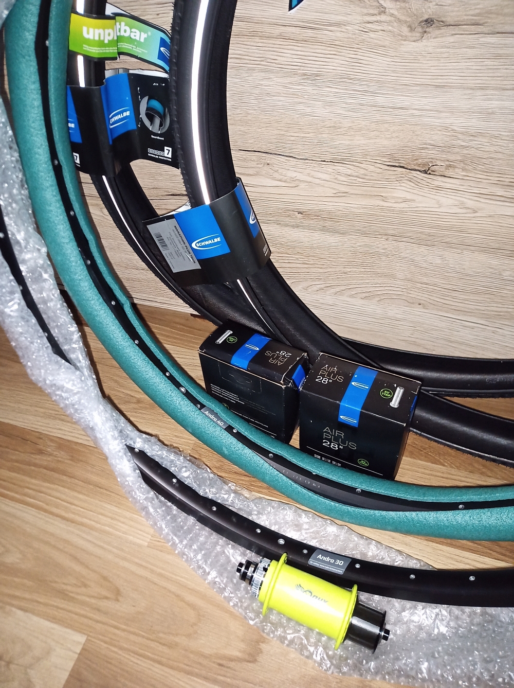

Offline Mężczyzna Cokeman
  • Wiadomości: 882
  • Na forum od: 24.05.2013
Właśnie sobie takie sprawiłem.
Z przodu andra 30, z tyłu andra 40 i jeszcze piasta onyx i opony Schwalbe Marathon Plus Tour
Zestaw turbo pancerny i w dodatku dzięki tej piaście oraz pasku zamiast łańcucha mój panzer będzie wyjeżdżał każdemu z miejsca, z którego wyjeżdża każdy czołg: Z nienacka ;)
Pełna specyfikacja w linku pod filmem.
