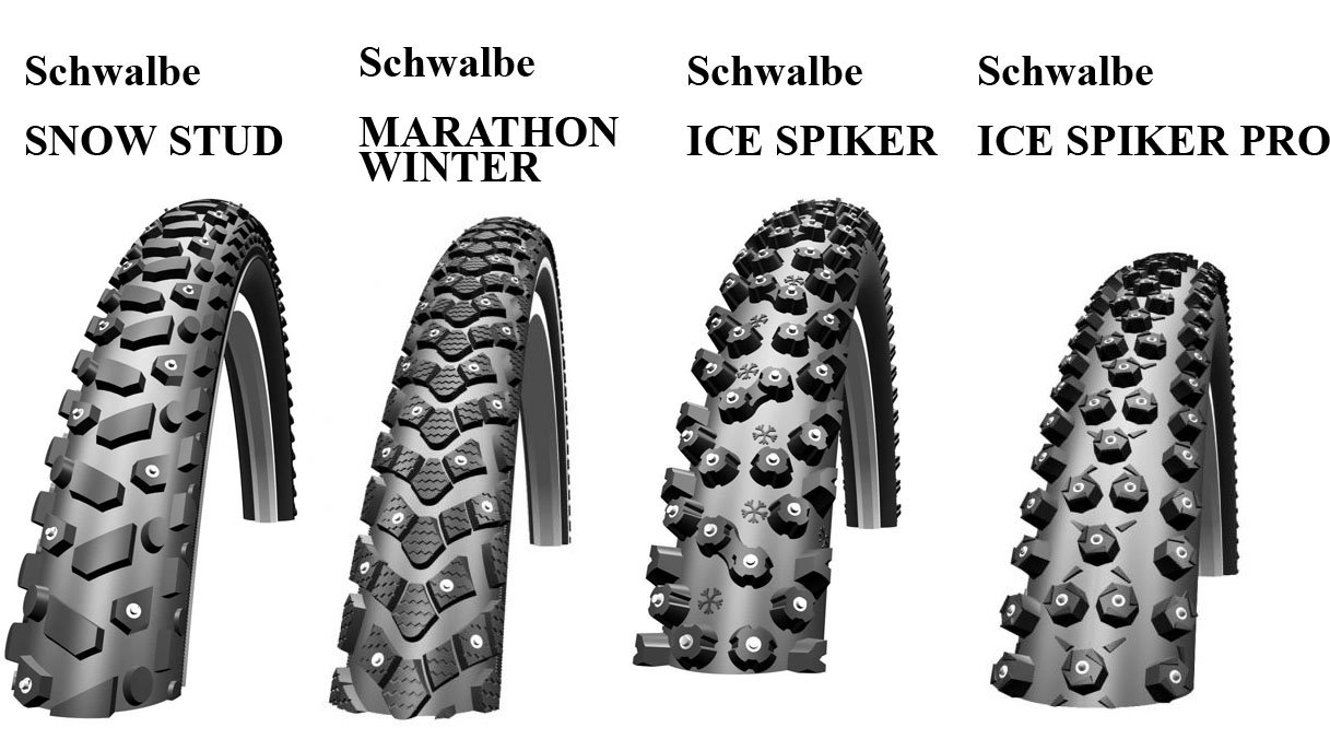

Opony z kolcami nierówne oponom z kolcami.
Choćby jednego producenta: mam pierwsze z lewej, założę się że nie jest łatwo na asfalcie na tych z prawej.
