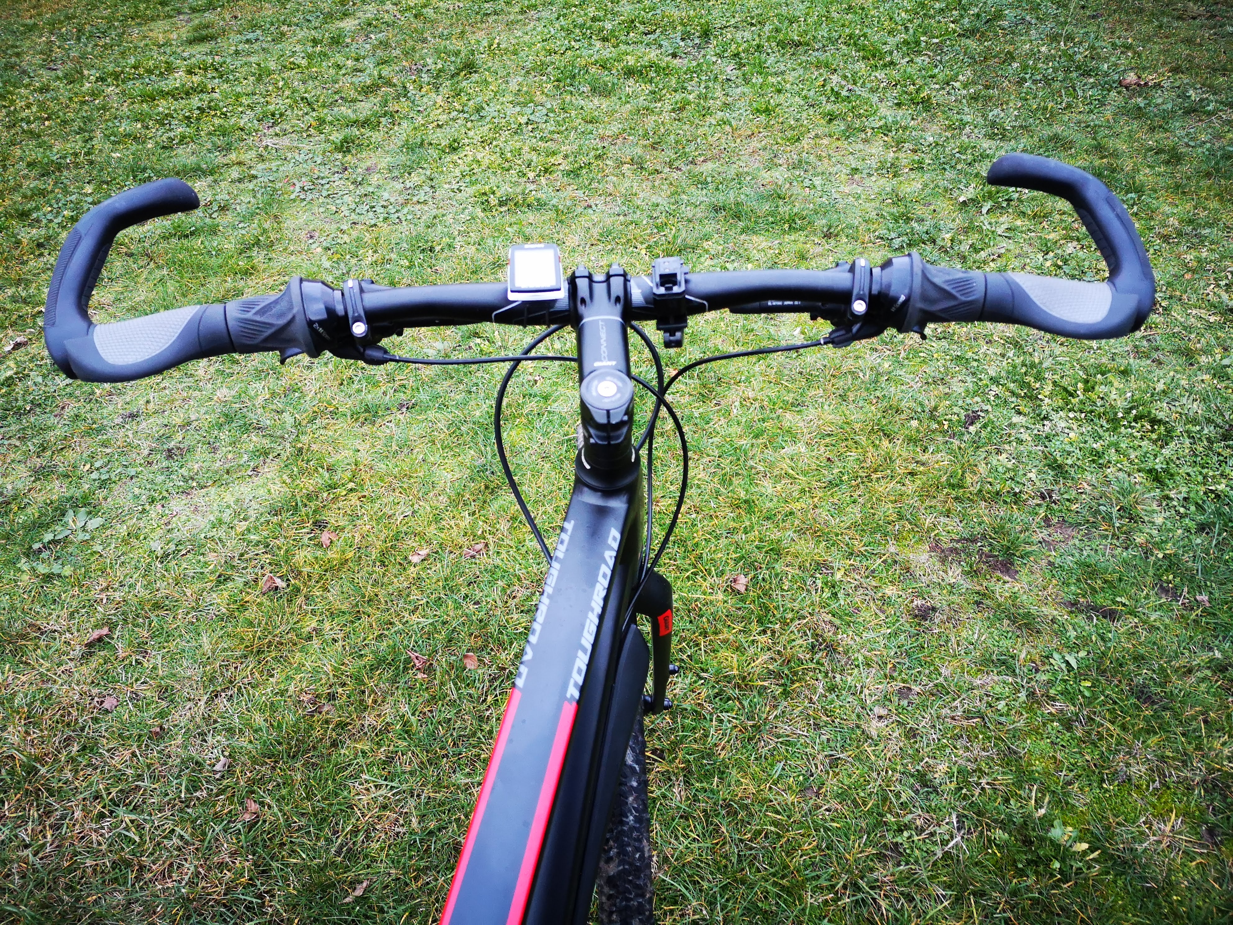

Odp: Giant Toughroad SLR 1
« 21 Gru 2019, 12:47 »
Toughroad przeszedł modyfikację.
Stracił swój napęd Sram 2x10 (28-42/36-11) na rzecz napędu SLX 2x11 (26-38/42-11) i oczywiście tylna przerzutkę Sram GX 11x zamiast 10x. Czyli generalnie lżej, ukłon w kierunku planowanego objuczenia go tobołami. Dostał też manetki obrotowe Sram GX i Ergony GP5.
Upgrade przeszły też hamulce z M395 na SLX BR M-7000. Chociaż w tych ostatnich wkurzają mnie te długie korpusy. Nie wiem, czy nie będą się gryź z uprzężą. M395 są bardziej zwarte.
« 21 Gru 2019, 15:54 »
Może ja zbanuję qbotcenko?
Święta idą. @Borafu, przebacz mu, bo nie wie, co czyni.
Teraz wygląda tak:
