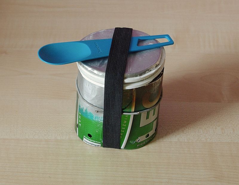

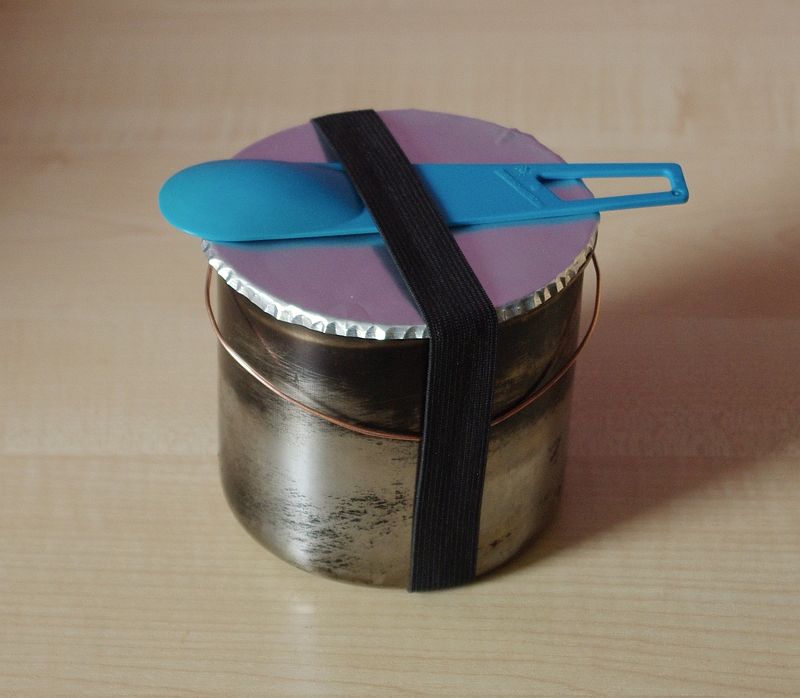

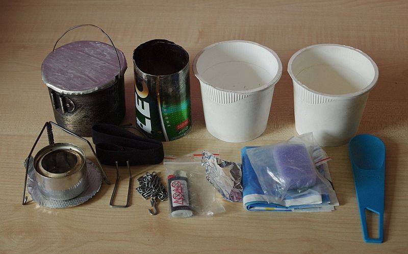

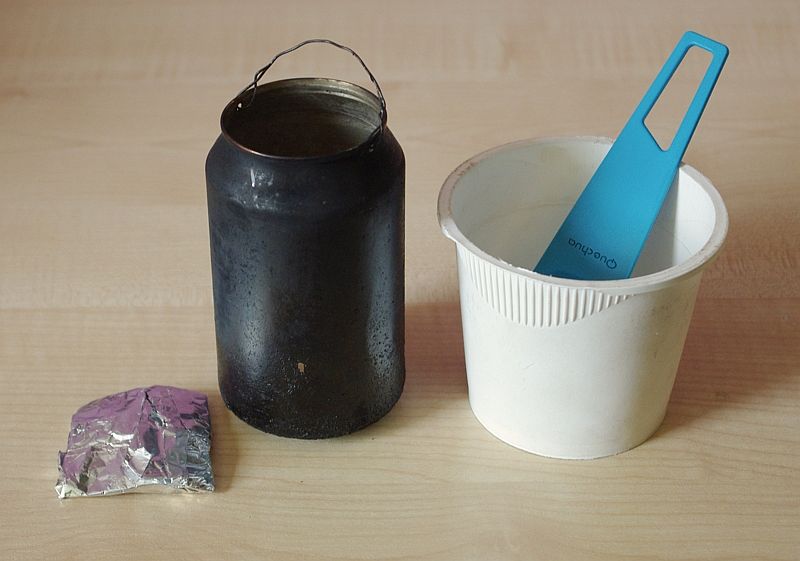

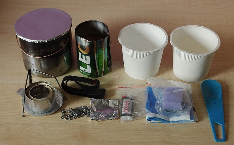

Moja wspomniana biedalajtowa kuchnia. Nie mam warunków do zrobienia poprawnych fotek, ani czasu, by popracować nad tymi. Przepraszam.
1. Zestaw turbowypasiony. Gotowałem w nim zarówno makarony jak i ryż. Daje się też zrobić jajecznicę i inne rarytasy  ;)
Waga 187g. Średnica 11cm, wysokość 10,5cm.
- kubek stalowy 0,7l - 85g
- kubek plastikowy - 12g/szt.
- osłona - 11g
- palnik - 8g
Poza tym, jest tam jeszcze podkładka pod palnik, trójnóg, zapalniczka, "obrus", folia ameliniowa multifunkcyjna, gąbka do mycia i łańcuch do zawieszenia kubka.
2. Zestaw standard.
Waga 160g. Średnica 10cm, wysokość 10,5cm.
- kubek ameliniowy - 56g
- reszta jak wyżej
Wiele razy też jeździłem z zestawem ascetycznym - 38g i spokojnie dawał radę. Grzanie ogniskiem, więc nie zawsze dało się go użyć. Po dodaniu palnika znika ta niedogodność, a waga poniżej 50g.
Zestaw, o którym pisałem wcześniej waży 110g.
Do wag zestawów należałoby dodać wagę butelki na paliwo. U mnie waha się ona od 12g do 30g, w zależności od pojemności.
Chętnie bym obejrzał inne patenty i poczytał co się u Was sprawdziło, a co nie, ale to chyba by się przydał oddzielny wątek.
« Ostatnia zmiana: 20 Cze 2018, 11:54 RS »
