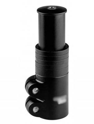

Niestety po pierwszej dłuższej podróży żona narzeka na mrowienie w dłoniach przez za niską kierownicę. Ale sprzedawca powiedział, że przy tym widelcu już się wyżej nie da:(
E tam, zaraz się nie da!
Nawet bez regulowanego się da
Wstawiasz takiego cusia:
i już się da wyżej.
A jak już ustalisz wysokość na regulowanym to można wstawić wysoki mostek Ergoteca:
Mam takie mostki i mam taki jeden adapter i zapewniam że to naprawdę działa.

Tego kombinowania to nie ma aż tak dużo. Jeśli ustawicie prawidłowo siodełko, to do regulacji zostanie położenie kierownicy.
Na za krótką sterówkę jakimś rodzajem rozwiązania może być jej przedłużenie odpowiednią przedłużką. Ktoś na forum miał coś takiego na rowerze.
O wszelkich manewrach osprzętowych nie chcę się wypowiadać, bo z taką konfiguracją się nie spotkałem.
ed.
No właśnie, Borafu zrobił to lepiej.

No właśnie sprzedawca najpierw zaproponował założenie tego pierwszego cusia. Ale później stwierdził, że do tego widelca się nie da tego założyć.
Ja też próbuję żonie wytłumaczyć, że to pierwotne ułożenie kierownicy byłoby lepsze, ale ona nie chce o tym słyszeć tłumacząc się problemami z kręgosłupem.
No nic, jeszcze popróbuję ją ponamawiać na poszukanie optymalnego ustawienia.
Dziwne, bo tę przedłużkę montuje się tak jak normalny mostek, ale nie widziałem tego widelca więc nie wiem nic na pewno.
