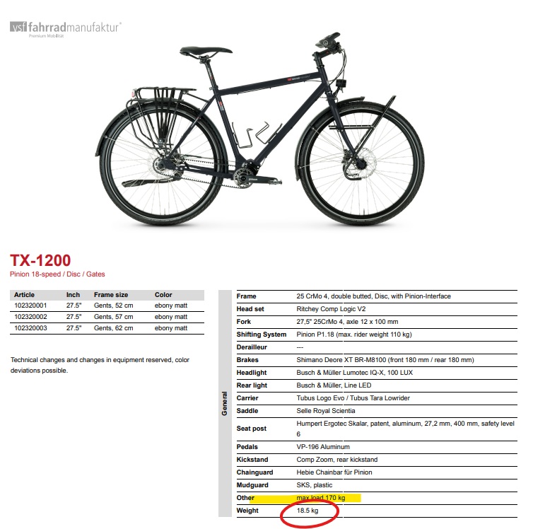

Nie, bym wskazywał, jednak i konkretne seryjne biorą więcej (165kg), choćby:
https://shop.1bike4life.com/Rennstahl-853-Trekking-Rahmenkit-2025/SW10100
Velotraum seryjnie ma i dla 180kg.

VSF z serii TX miały/mają 170 kg udźwigu. Jakieś 10 lat temu mignęła mi cena 640 eurów, ja swoją zdobyłem taniej ale to jeszcze bez mocowań tarczówek. Ale, jak widać, rozwinęli się i mają nawet coś na Pinionie:
https://pinion.eu/en/bike_selection/vsftx-1200/

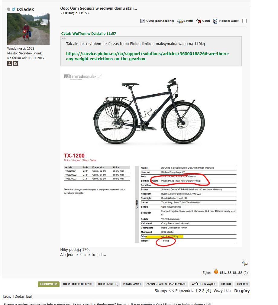

Tak ale jak czytałem jakiś czas temu Pinion limituje maksymalna wagę na 110kg
https://service.pinion.eu/en/support/solutions/articles/36000188266-are-there-any-weight-restrictions-on-the-gearbox-
« Ostatnia zmiana: 3 Paź 2025, 12:05 WujTom »
Niby podają 170.
Ale jednak klocek to jest...

Niby podają 170.
Ale to producent roweru podaje. Producent, który najwyraźniej jest nieświadomy tego, że producent Piniona daje limit tylko 110kg. I tak to właśnie działają te limity wagowe, to jest dawane pi razy oko i żadnej gwarancji to nie daje.

Nawet w twoim screenie jest info o 110kg

O paczpan... Ale to waga jeźdźca. Czy to znaczy, że rower i graty mogą ważyć 6 dych?
