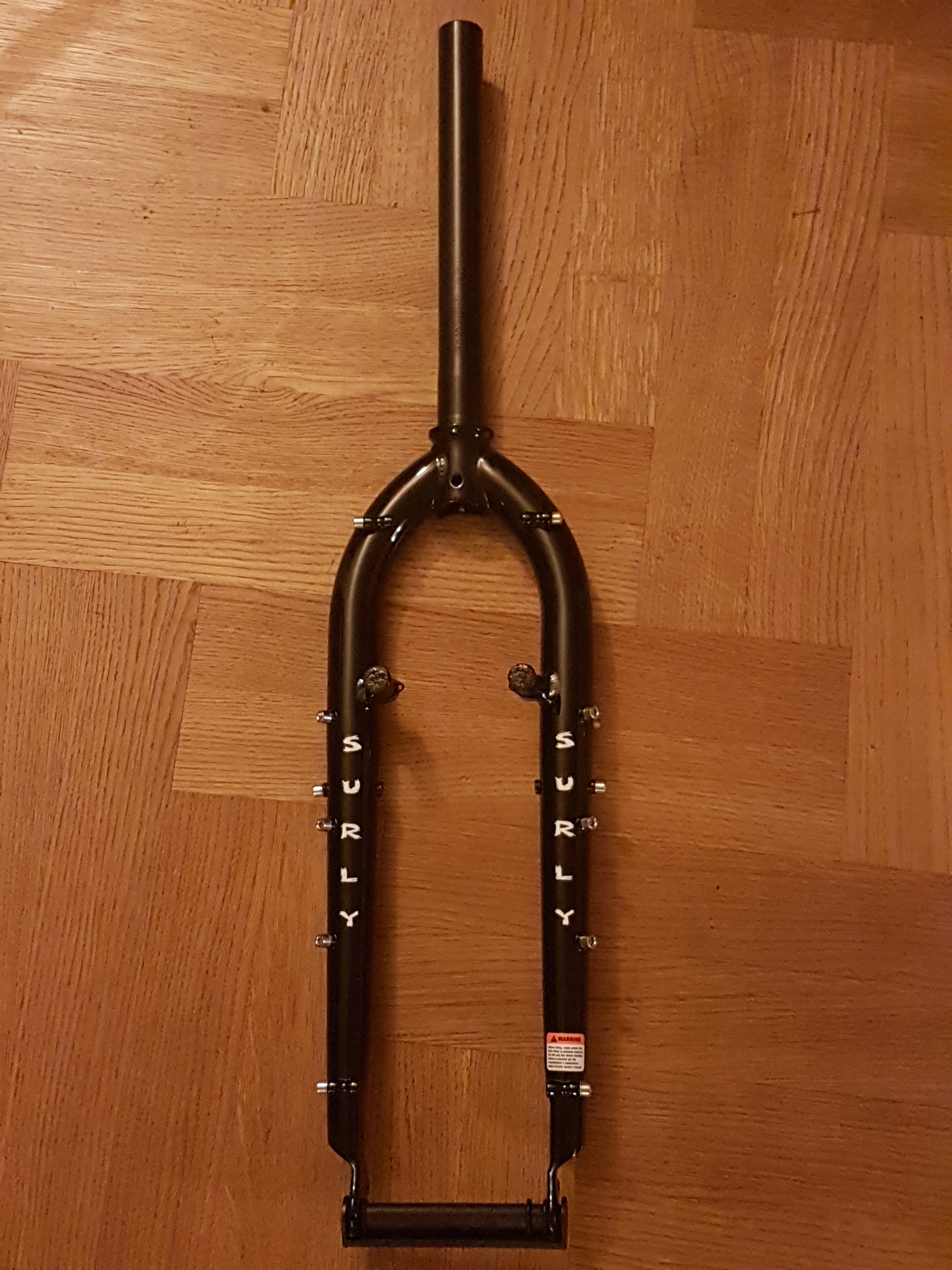

Mam 191cm wzrostu, rama to XL czyli 22".
Czy możesz wrzucić fotki twojej ramy? Szczególnie elementów ulepszonych w stosunku do mojego modelu?
Dzięki za info  :-) Ja mam 188 więc chyba  będzie ok.  Oczywiście zrobię fotki  tylko juz nie dzisiaj.  Chociaż nie do końca  wiem co zmieniono.  Napewno nie ma ogranicznika pancerza na rurze podsiodlowej do przedniej przerzutki.  Co innego? Nie wiem. Wiesz może?

Inaczej jest zbudowany prawy tylny trójkąt, oraz połączenie z rurą suportu. Dodatkowo chyba inaczej jest wzmocnione połączenie dolnej rury z rurą sterową.

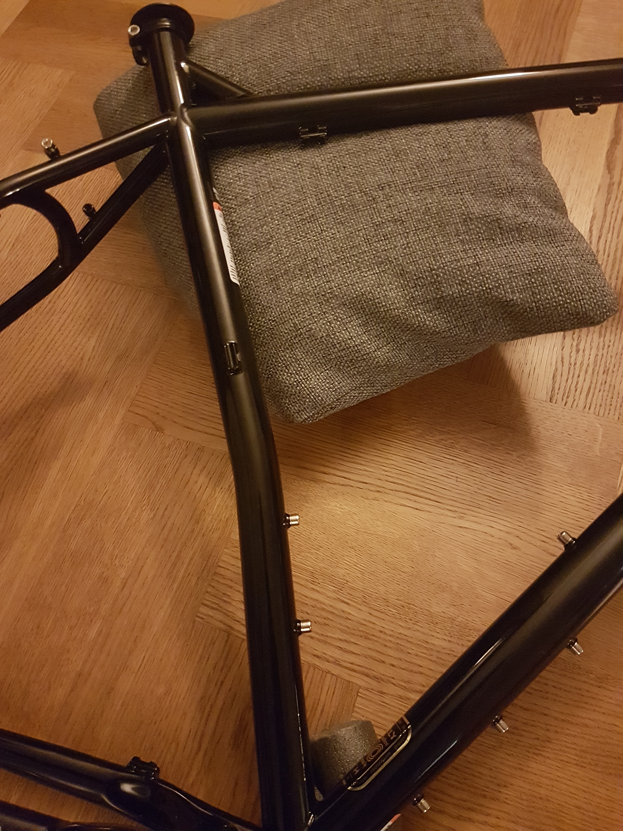

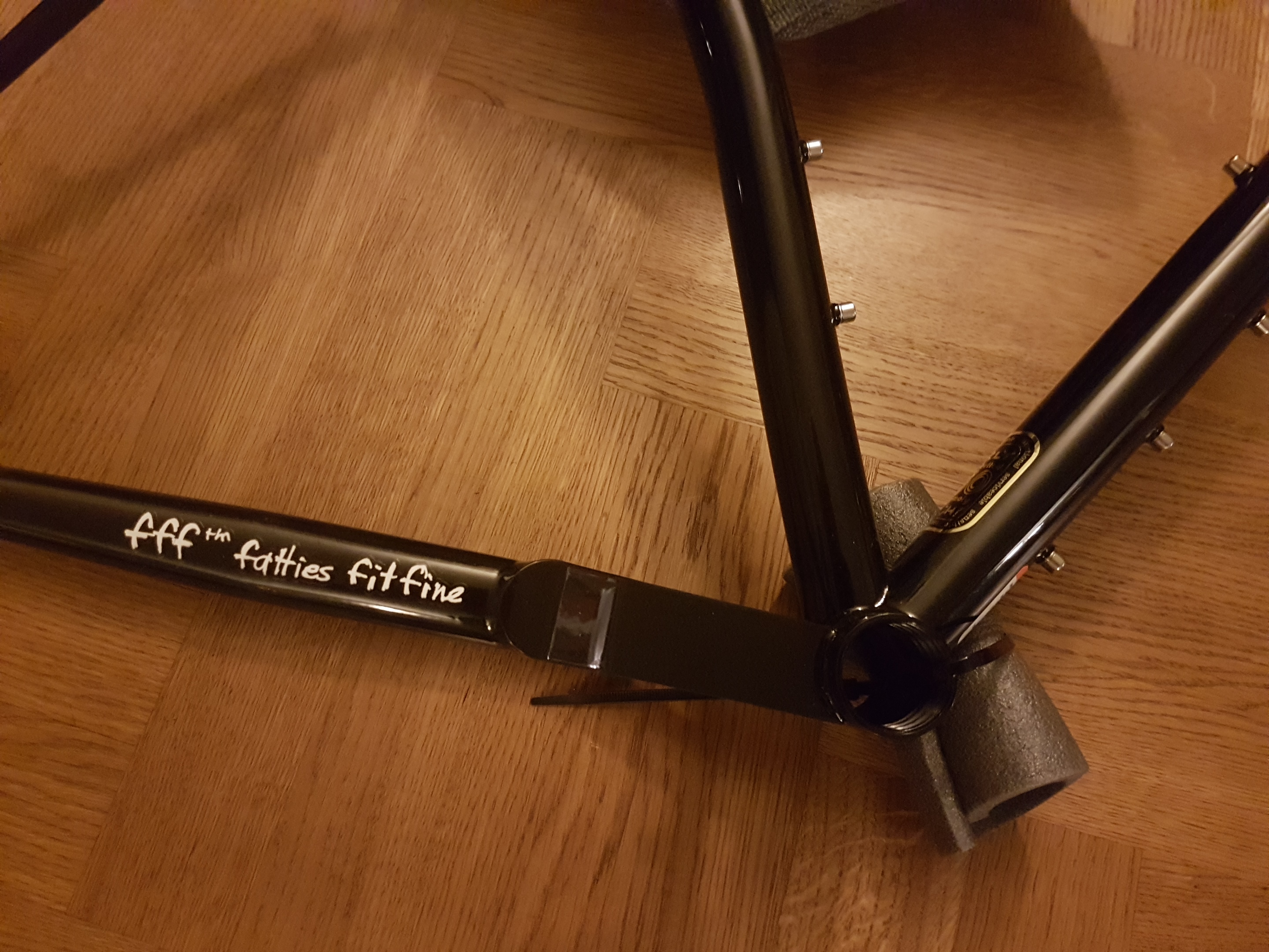

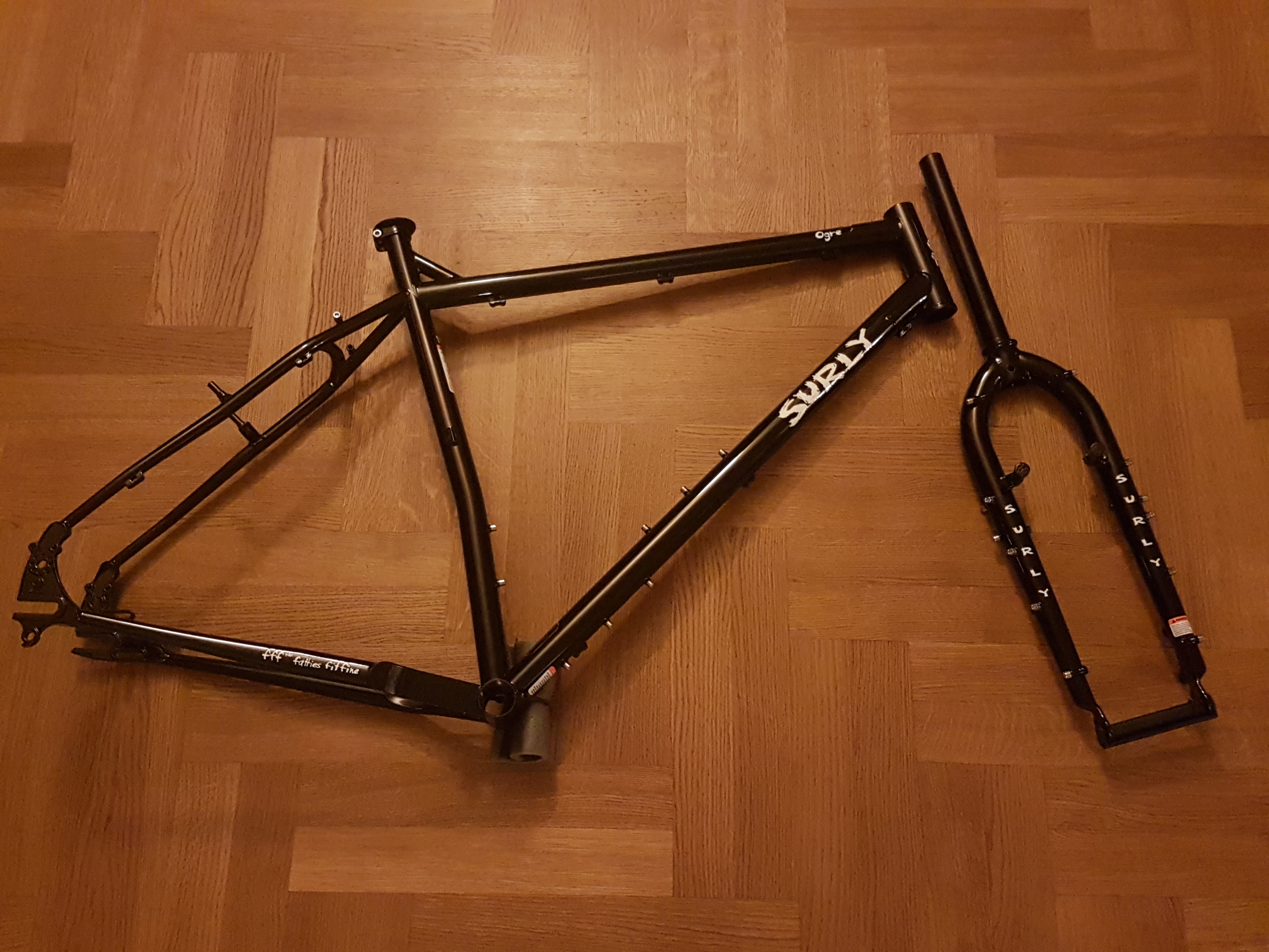

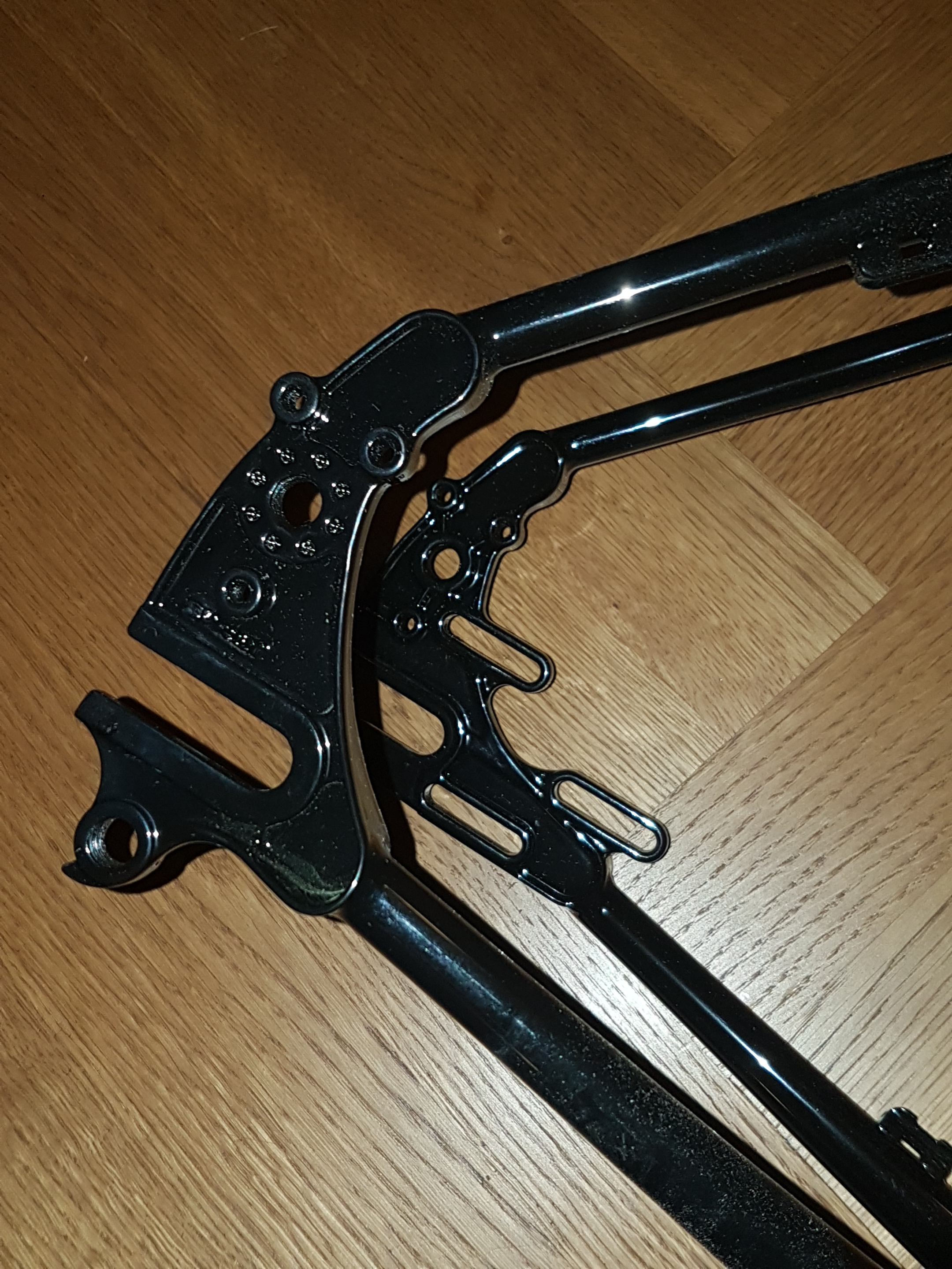

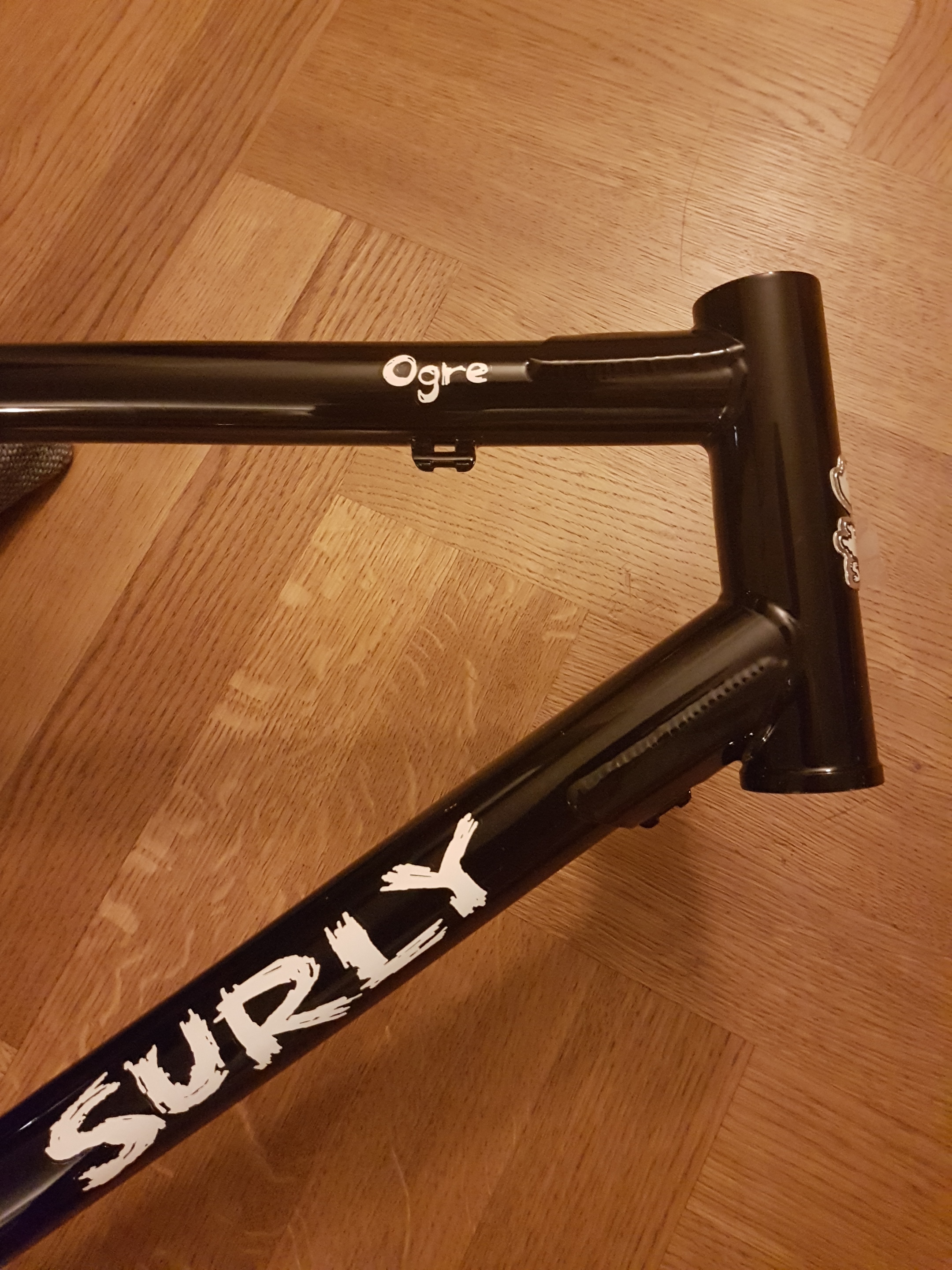

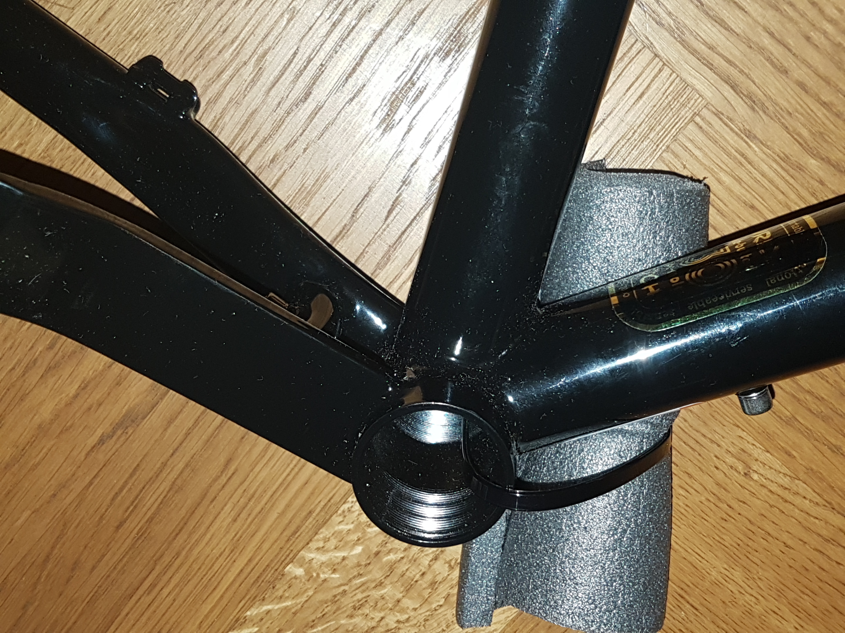

Dzisiaj udało mi się zrobić kilka fotek ramy.
No i widzisz różnice?
Albert Einstein
  • Wiadomości: 2409
Dzięki za fotki.
Tak różnic jest całkiem sporo.
- prawy trójkąt jest wykonany częściowo z płaskownika przy suporcie
- inaczej wygląda łączenie rurki z mocowaniem tylnego koła.
- inaczej jest wygięta rura pod siodłowej
- inaczej wyglądają wzmocnienia przy róże sterowej.
Zmiany te mają wzmocnić konstrukcję ramy.
Co znaczy że jest szansa że prędzej przerdzewieje niż się połamie.
