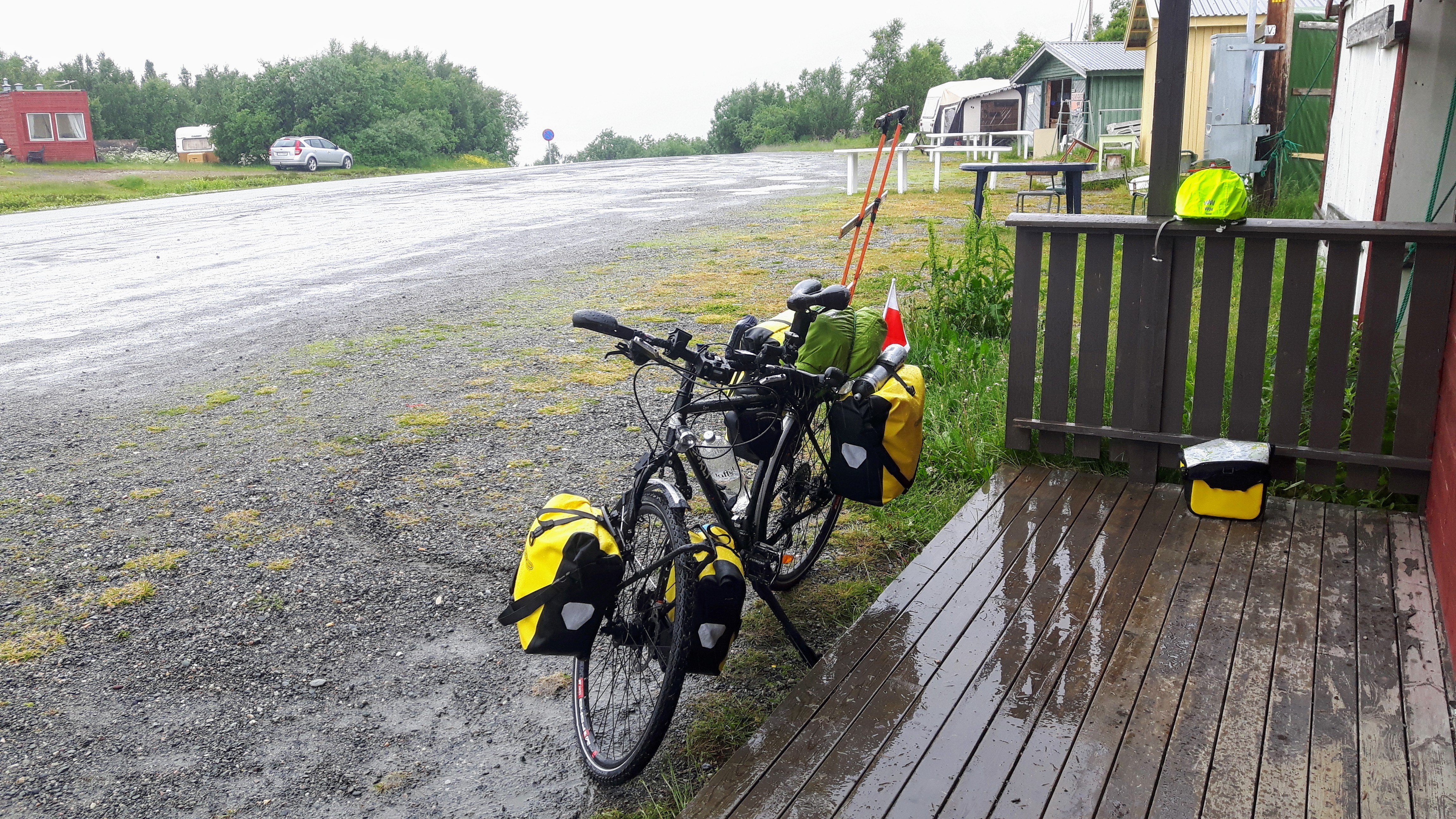

Tak stałem się posiadaczem takiej to maszyny:
Duża część części pochodziła z poprzedniego mojego roweru bo ze względu na wagę systematycznie zamierałem podzespoły na pancerne:
Rama +widelec Surly Ogre XL model 2016
Stery Cane Creek TEN
Piasta przednia z prądnicą Shimano Deore LX DH-T675 36H czarna - najwyższy model ale na stalowej osi a nie aluminiowej.
Piasta tylna Novatec D042SB - duża nośność i na łożyskach maszynowych
Szprychy DT Champion 2,34mm
Obręcze DT SWISS 545D 700C 36H - nośność 140kg
Tarcza hamulcowa przód Shimano Deore XT SM-RT81 Center Lock 180mm
Tarcza hamulcowa tył Shimano Deore XT Saint SM-RT86 6-śrub 160mm
Adapter hamulca Shimano SM-MA-F180 przód 180mm PM/IS
Hamulce tarczowe Shimano Deore BR-M615 + BL-M615
Przerzutka tył Shimano Deore XT RD-T8000 10-sp SGS
Przerzutka przód Shimano LX FD-T670 3x10
Łańcuch Shimano CN-HG95 + spinka KMC
Łożyska suportu Shimano XT BB-MT800 Hollowtech II
Kaseta Shimano Deore XT CS-M771 10rz
Korba Shimano FC-T551 44-32-24T
Pedały Specialized Bennies Platform - pierwsze pedały których nie dałem rady połamać na dwóch łożyskach maszynowych i jednym ślizgowym chyba nie do zajechania. Mam je już 3 lata.
Sztyca amortyzowana Suntour SP12-NCX
Siodło Selle Royal Respiro Soft Moderate Men
Mostek Specialized 90mm 10sto
Kierownica Decathlon B'TWIN  oversize 31,8 mm 720 mm uniesiona
Chwyty Ergon GP5 L
Bagażnik przód Tubus Tara
Bagażnik tył Tubus Logo evo
Opony Schwalbe Marathon Mondial DD TSC SS 28x1.60
Dętki Schwalbe SV 19 DĘTKA 28/29x1.50-2.40 PRESTA 40mm
Błotniki Orion S-Grip
Stopka Ursus KAISER 69 - nośność 55kg
Lusterko Zefal Spy
Lampka przód AXA Blueline50-T Steady
Lampka tył Infini I-501R APOLLO
Ładowarka USB z dynama (własna konstrukcja i zamiennie PowerBug)
Uchwyt na telefon QuadLock
Tyle technikali, rowerem przejechałem ~1,9k km jest dość miękki co skłania mnie do likwidacji amortyzatora ze sztycy bo chyba nie jest potrzebny. Rower bardzo dobrze się prowadzi i mogę na nim jechać godzinami bez dolegliwości kręgosłupa czy nadgarstków. Nie jest szybki ale za to czuje się na nim bardzo wygodnie. W tej konfiguracji jest dość ciężki ale ile dokładnie to nie wiem bo nie ważyłem go. Moim celem był rower wytrzymały i chyba taki udało się złożyć. Czas pokaże.

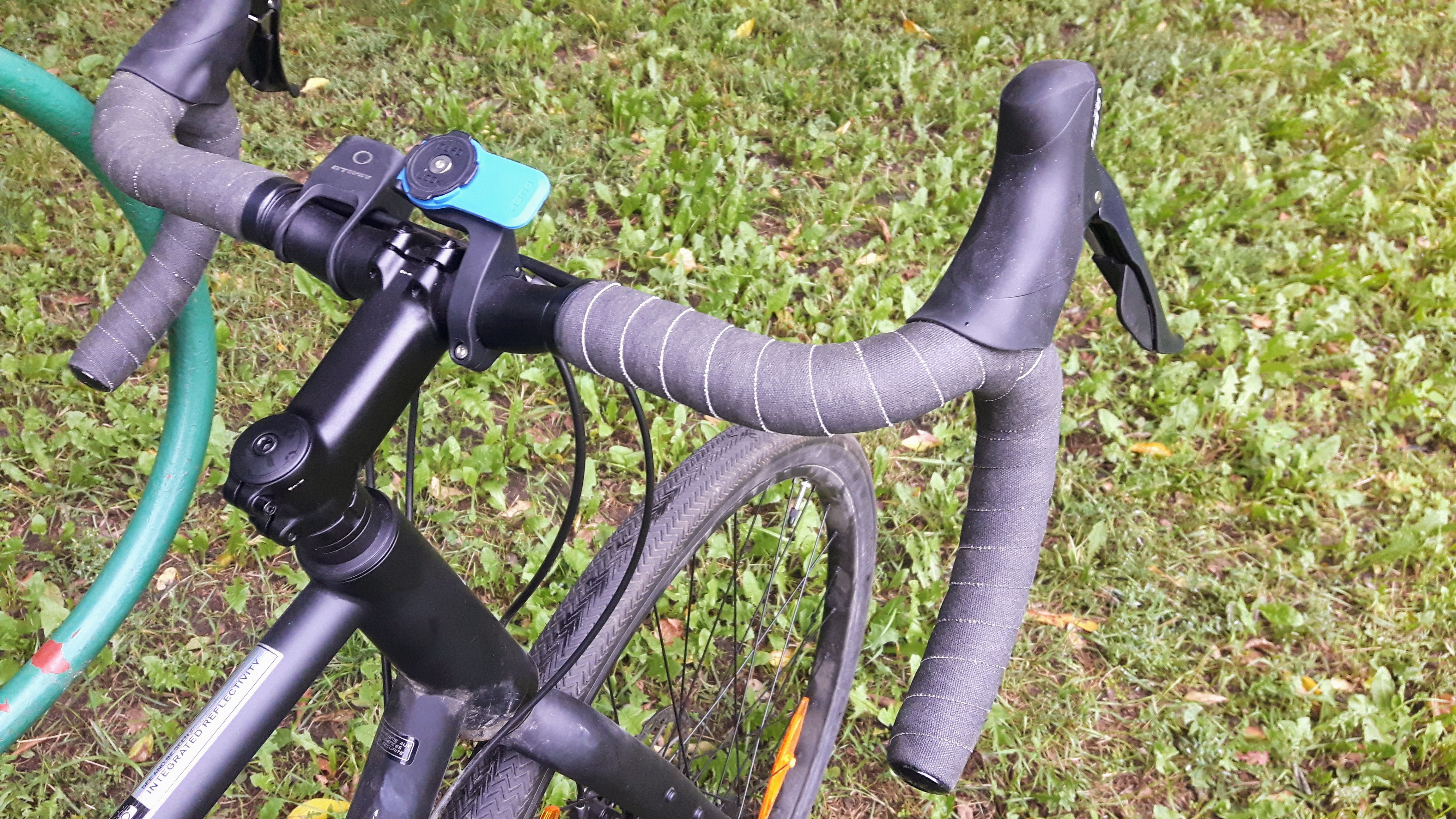

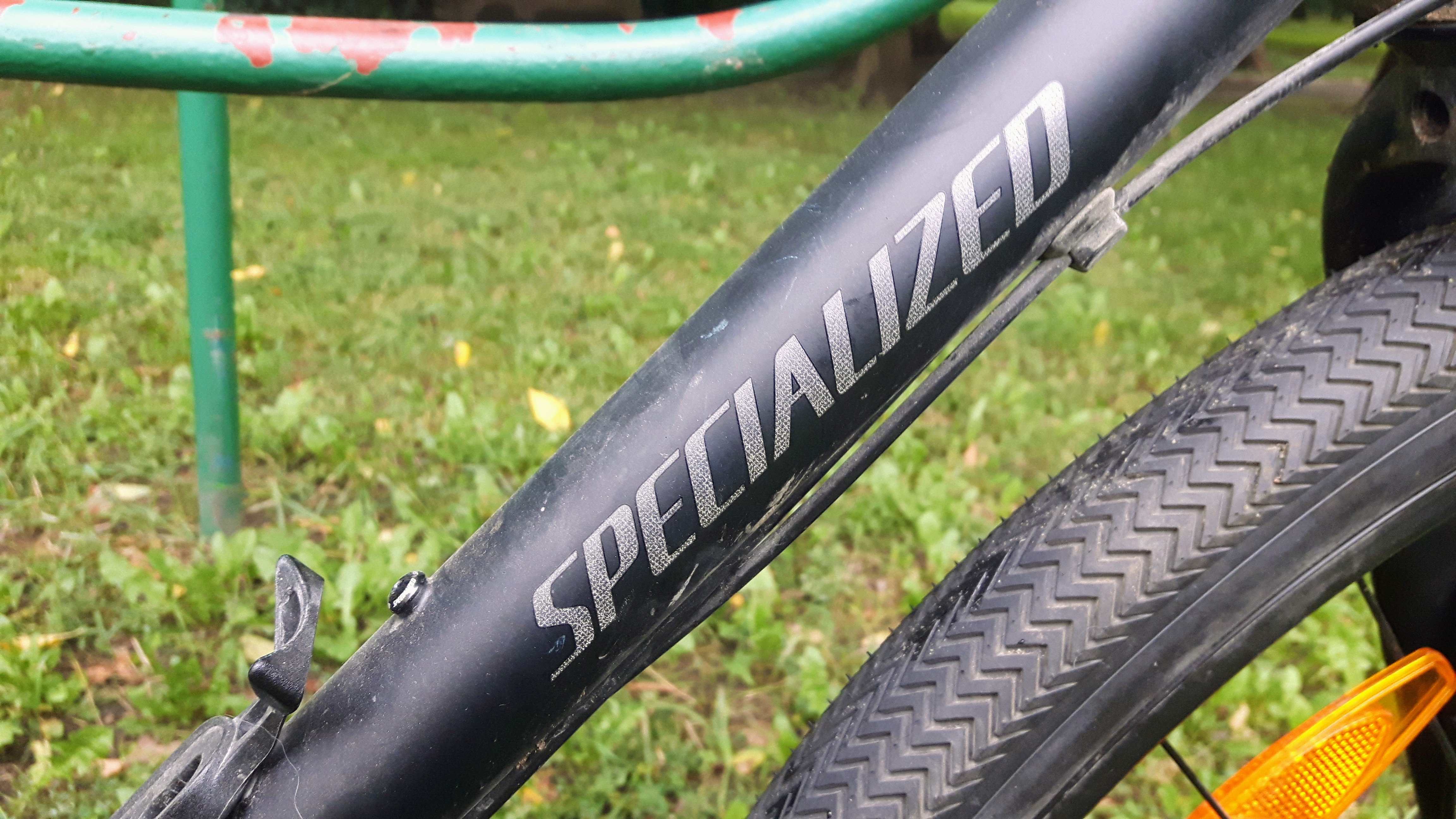

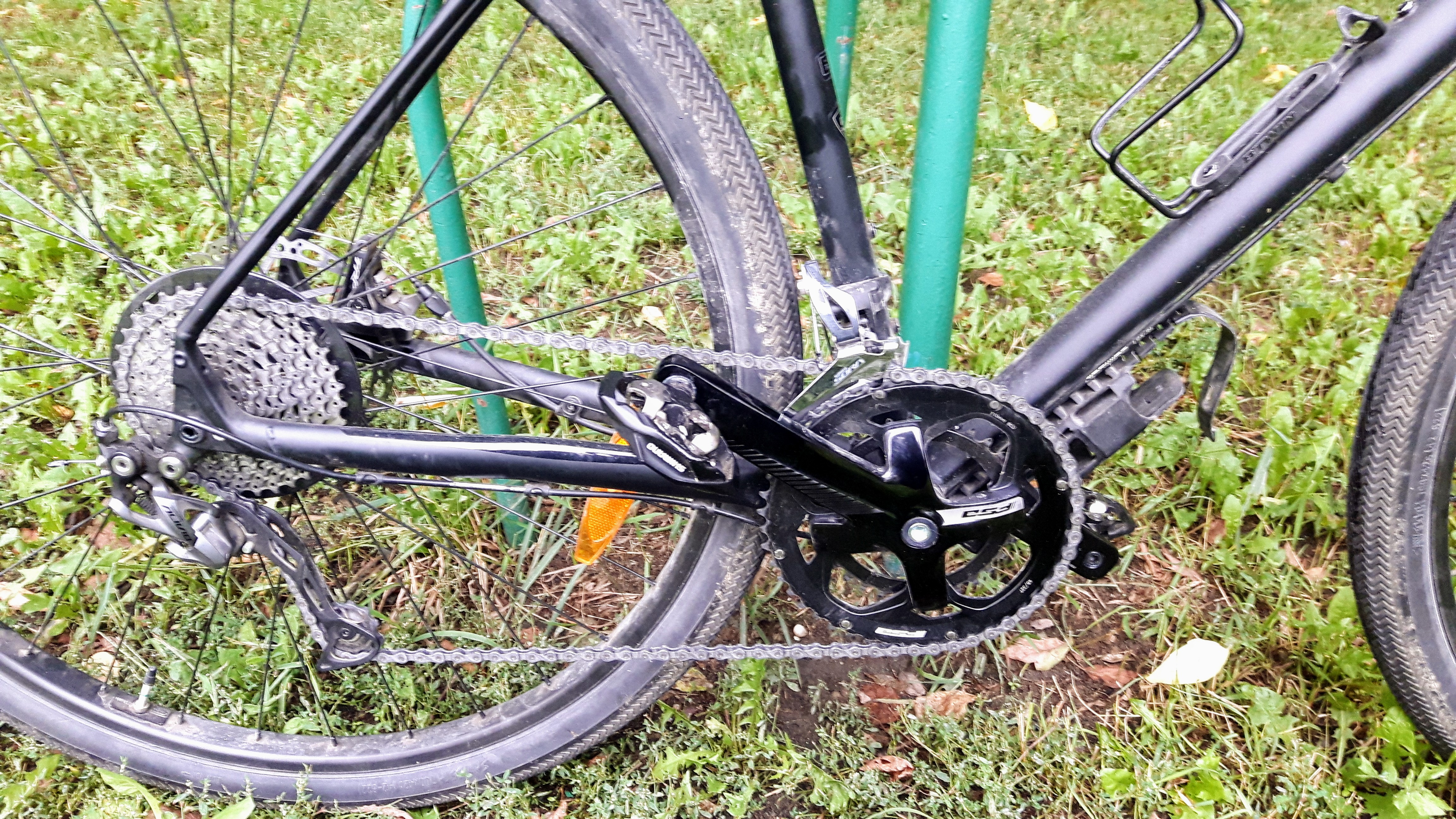

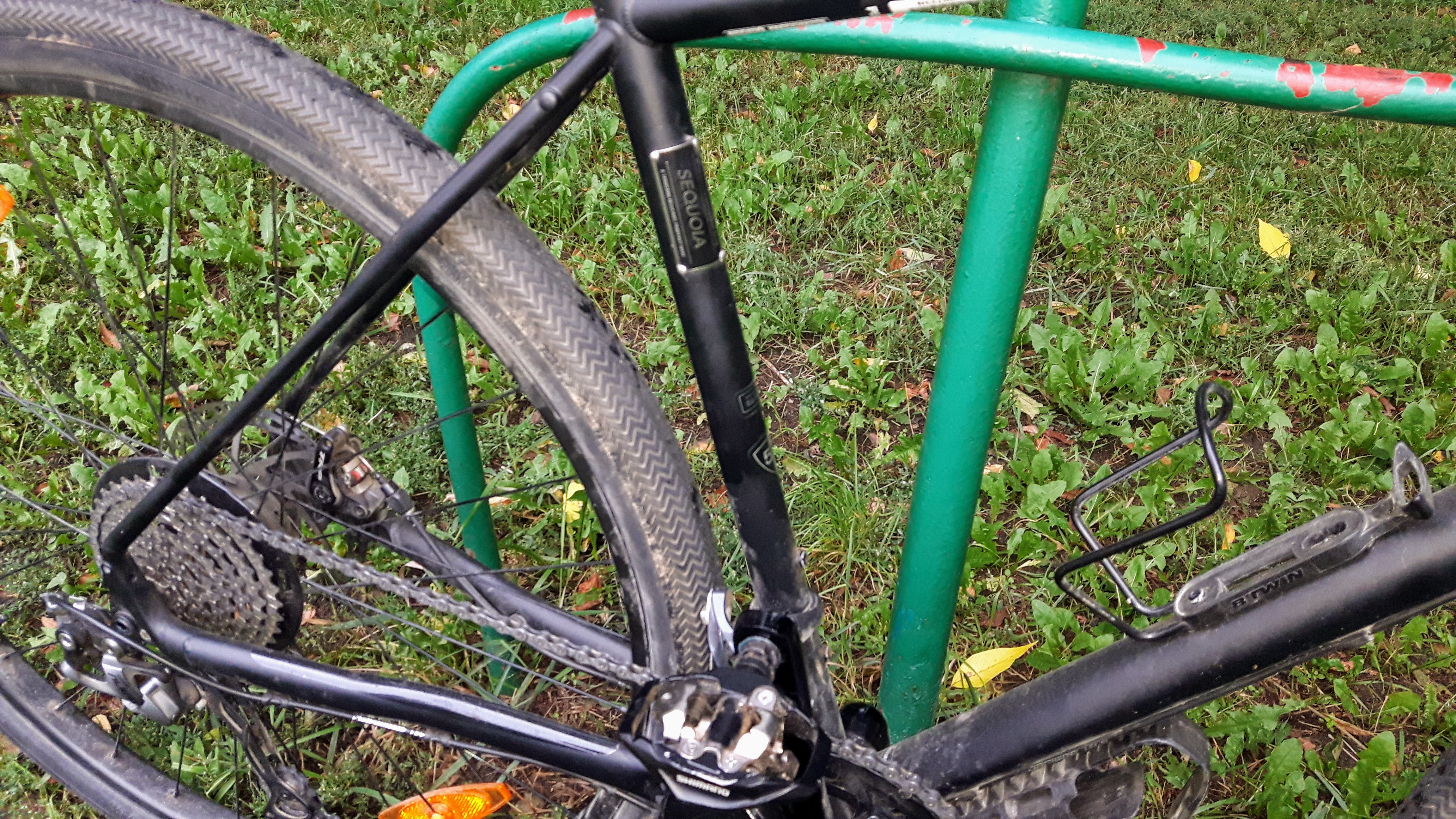

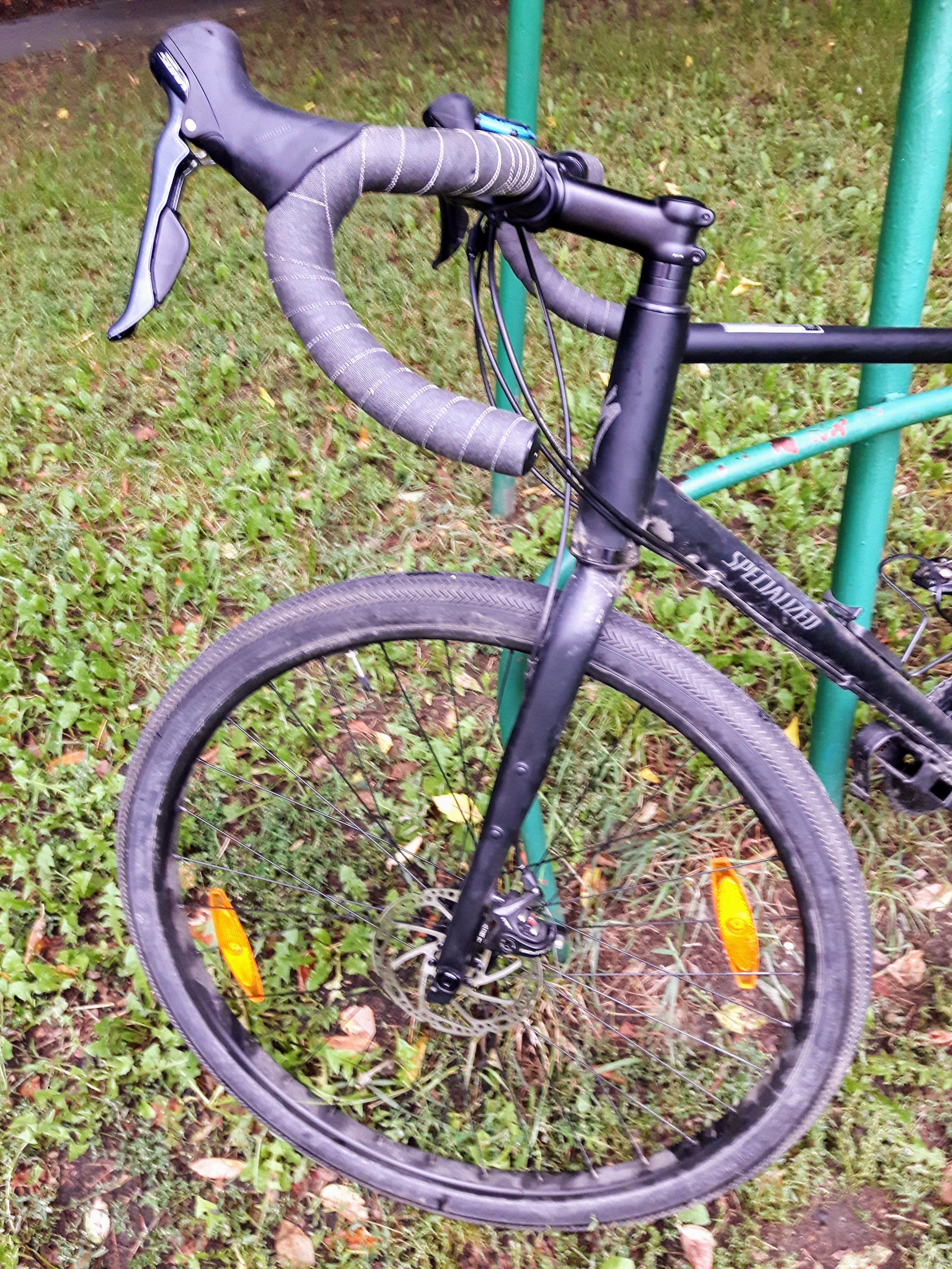

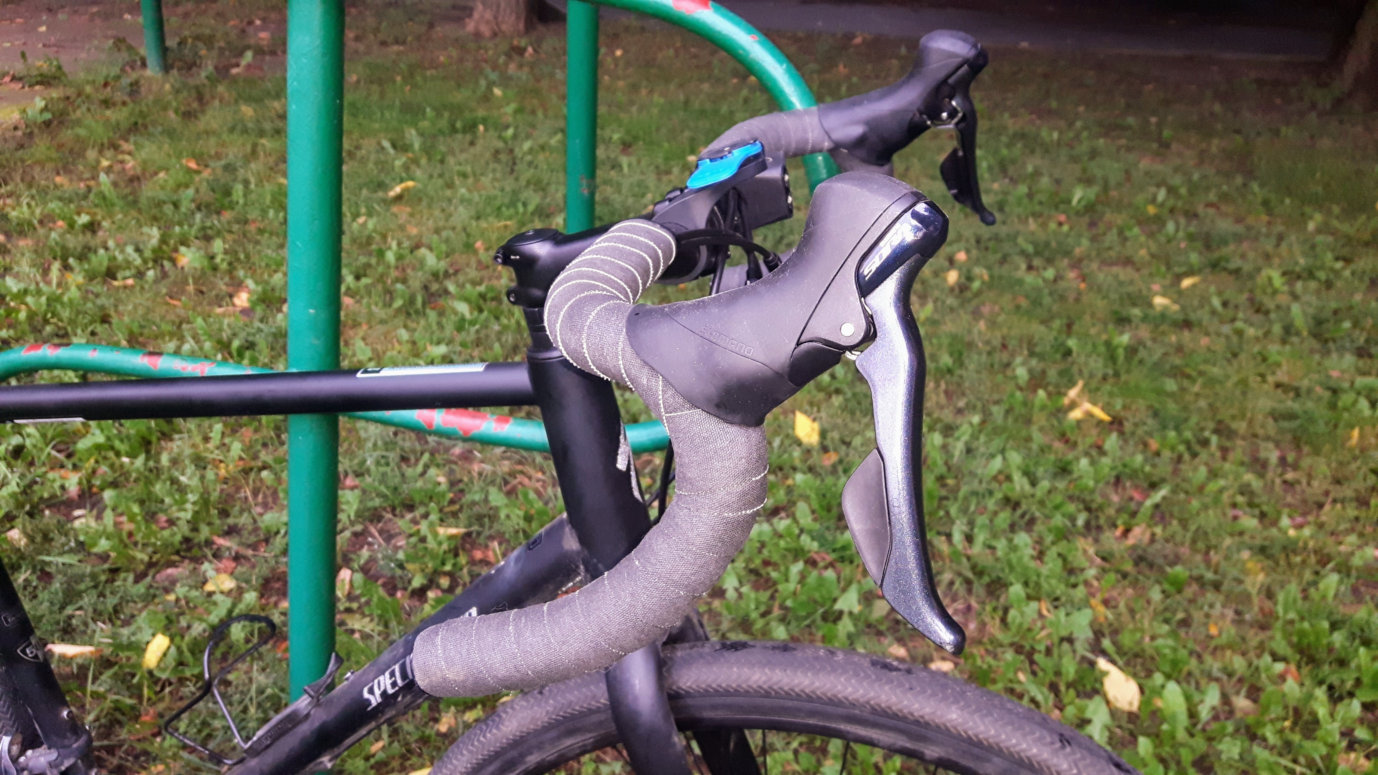

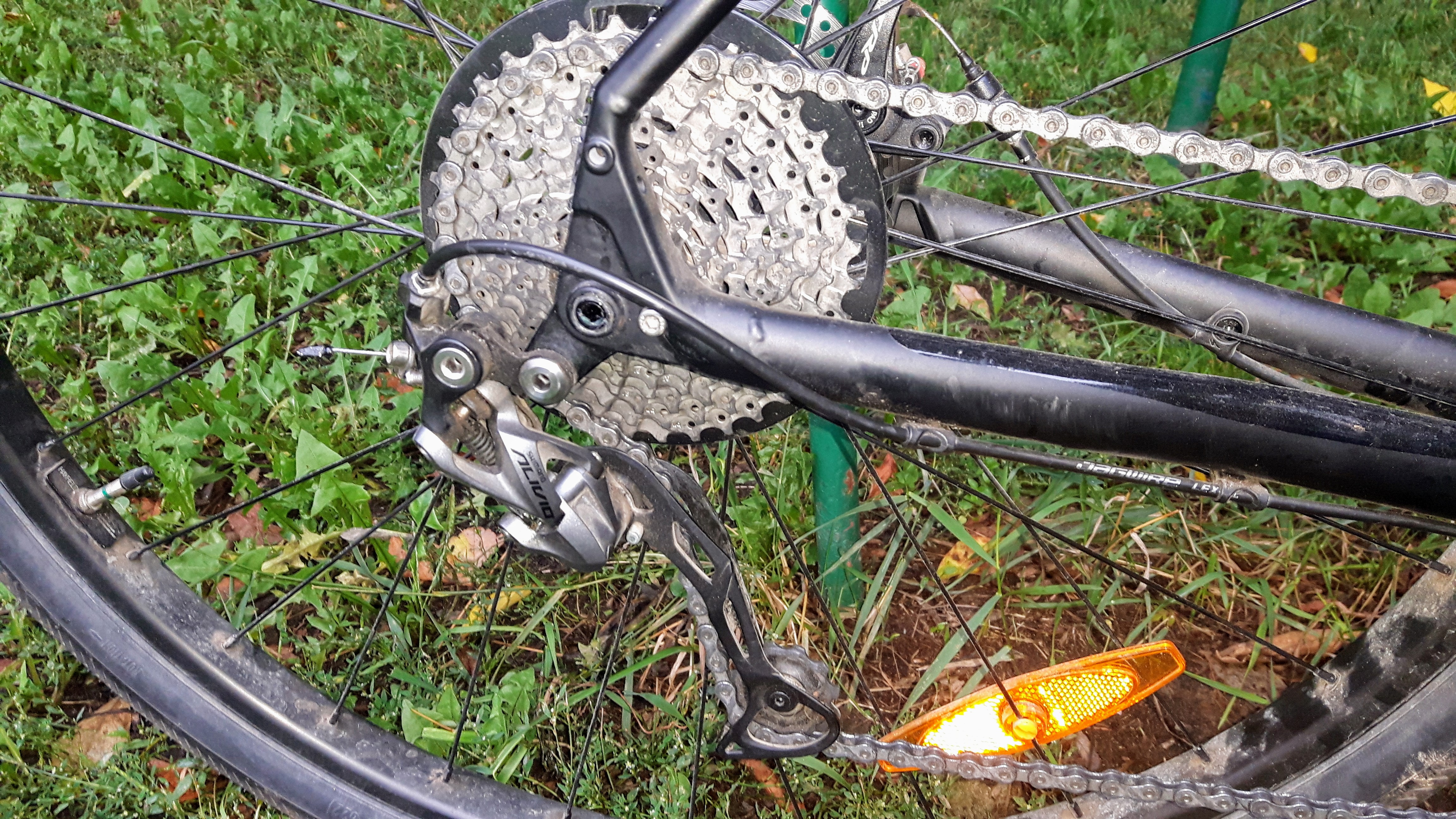

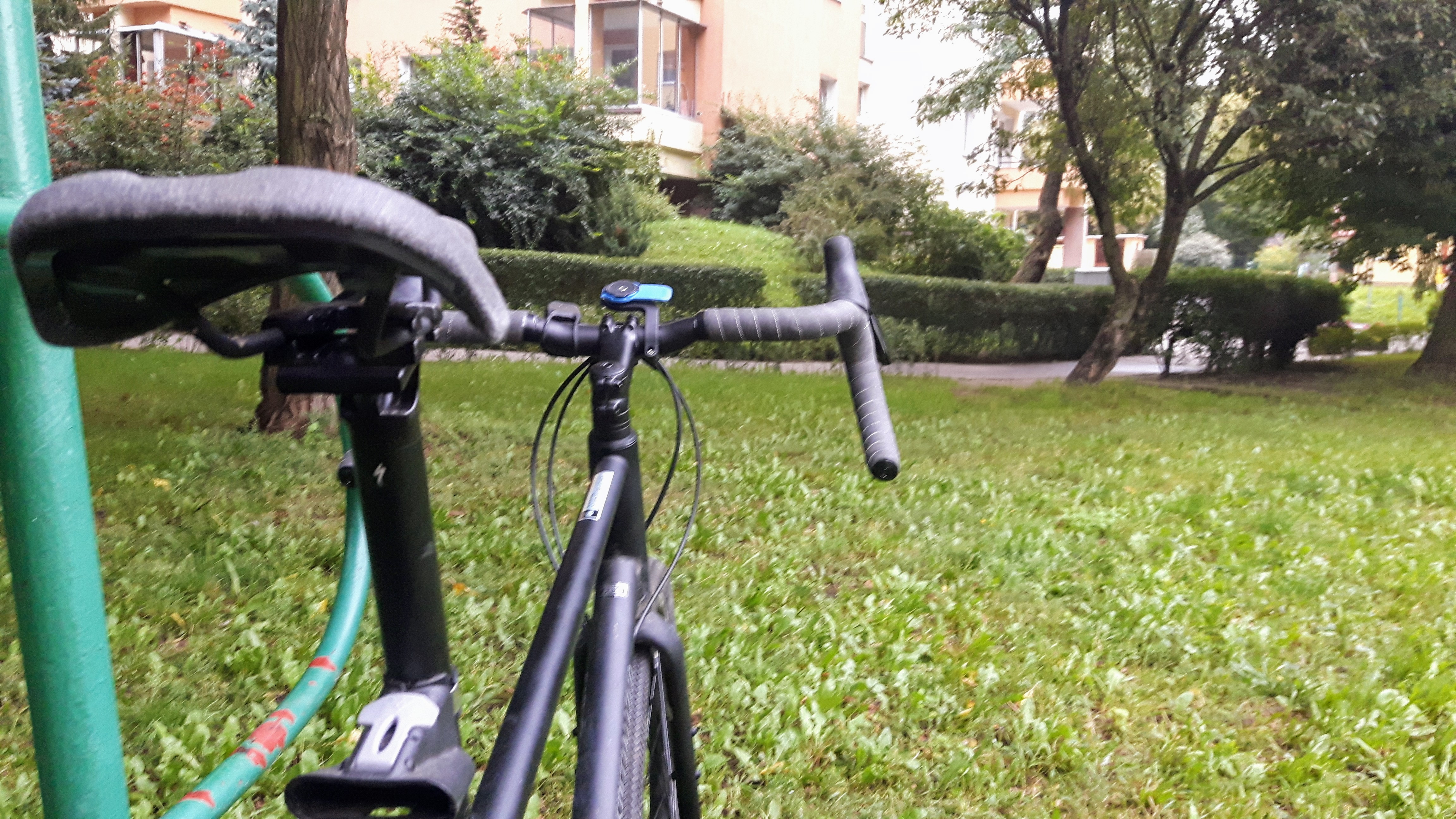

Przymierzam się do Sequoia, powiedz mi jak oceniasz przerzutki (tylne)? Nie wiem jak się ustosunkować do nich (czy to dobra grupa/średnia) bo orientuje się raczej w szosowych grupach, dlatego Alivio jest dla mnie zagadką. Rower wygląda obłędnie, zazdroszczę!

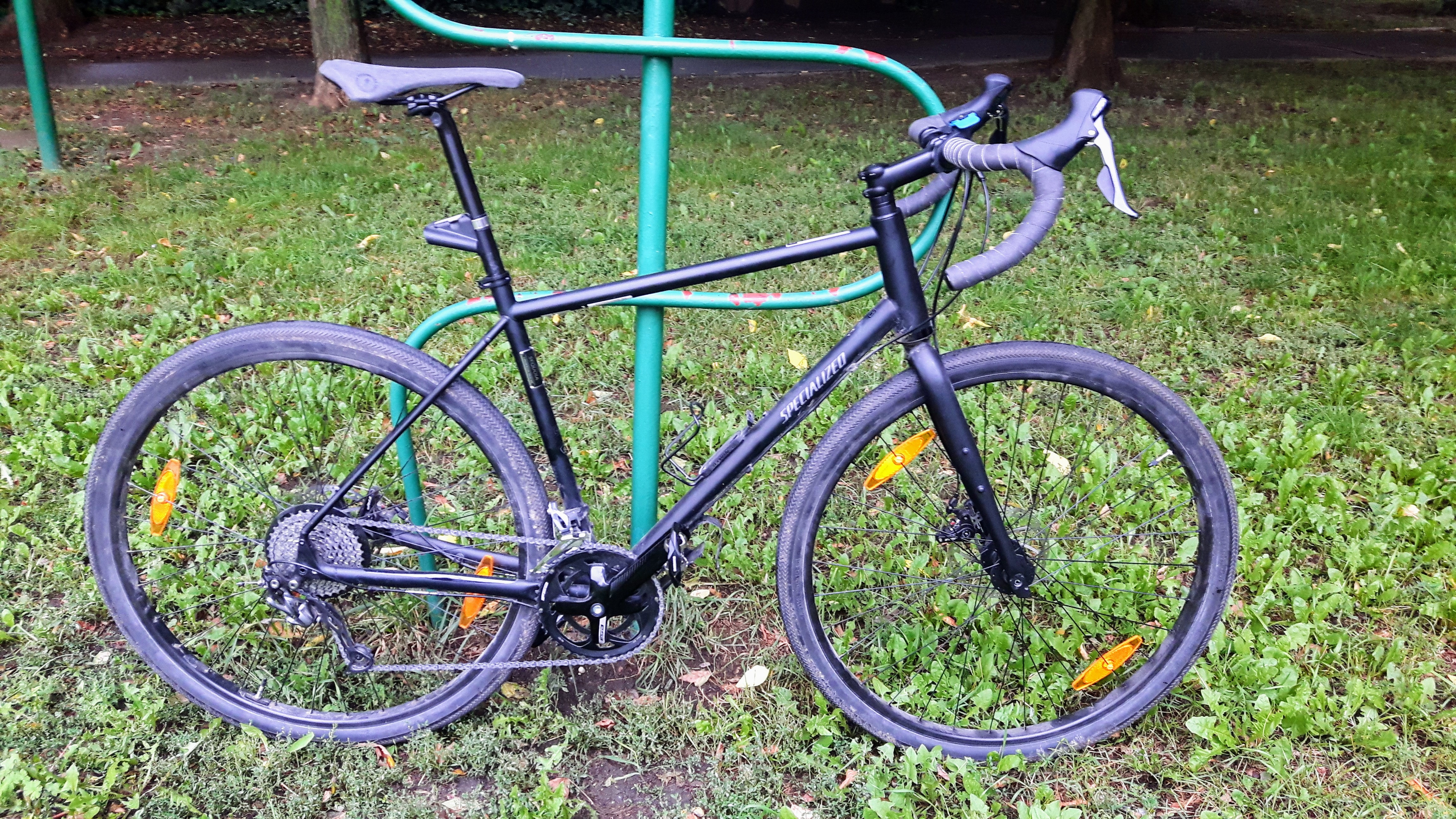

Mógłbyś cyknąć jeszcze kilka fotek i zważyć rower? Byłbym zobowiązany. I przy okazji - gdzie robiłeś zdjęcia (co to za most)?
Ciekawi mnie też jak oceniasz kierownicę.

Mój model jest to najniższy model Sequoii ale za to jako jedyny cały stalowy bez karbonowego widelca ;) przez co i osprzęt na pewno nie jest najwyższy z możliwych.
Tak jak pisałem to moja pierwsza à la "szosówka" czyli przełajówka. Nie znam się na osprzęcie szosowym ale MTB trochę przemieliłem. Myślę że z czasem trzeba będzie to Alivio wymienić na coś lepszego prawdopodobnie zmienię na XT i zapewne na 10 lub 11 bo tu jest 9. Co do samej pracy tej przerzutki to jest płynna nie mam z tym problemów na pewno w porównaniu do XT na którym jeżdżę od kilku lat jest "wolniejsza" i nie radzi sobie tak sprawnie ze zmiana pod dużym obciążeniem. Za kilka lat jak zajadę napęd to wymienię ale wcześniej nie widzę potrzeby.

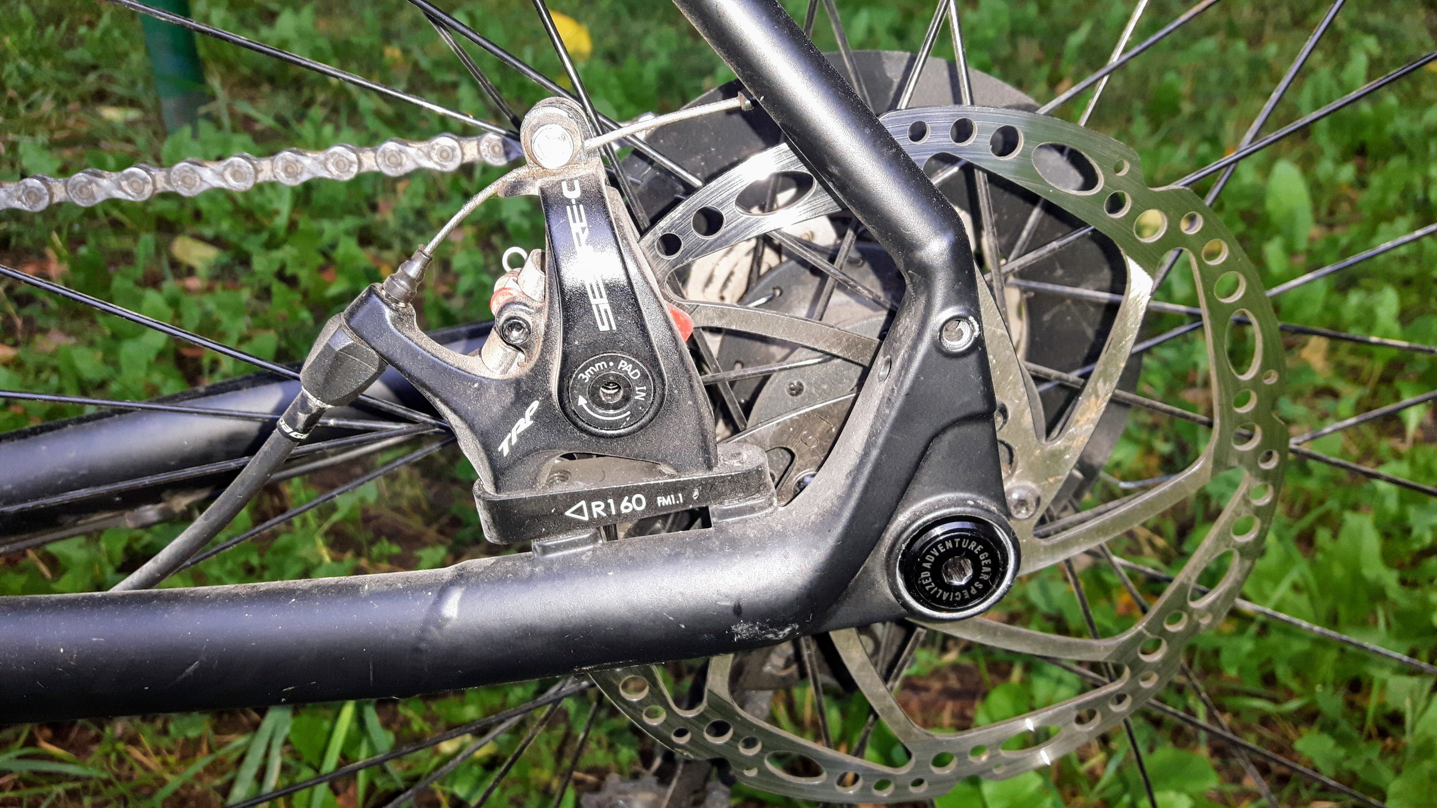

Z ciekawości to jest mój pierwszy kontakt z mechanicznymi hamulcami tarczowymi. "Sposobem" hamowania są zniżone do v-brake, a nie do hydraulicznych hamulców jakie używam od jakiegoś czasu. Nie oznacza to że są nieskuteczne, hamują dobrze.
Co do wagi to ja się tym nie przejmuje bo z moja waga to ponad 120kg czyli kilo w te czy wewte nie robi już takiej różnicy ;). ale zważyłem rower na wadze łazienkowej i po kilku próbach można przyjąć że rozmiar 58 waży 12,4 rower z pedałami (PD-M530) z ramkami czyli dla tych dla których waga nie ma aż takiego znaczenia, dodatkowo uchwyt pod torbę Topeak DYNAPACK DX oraz mocowanie do zapięcia ABUS BORDO 6000 które lekkie nie jest plus lampką, uchwyt QuadLock do telefonu i na bidon. Ile ważą dodatki nie wiem ale na pewno ponad kilogram czyli na czysto obstawiał bym coś około 11kg.
Zdjęcie robiłem na moście Siekierkowskim w Warszawie.

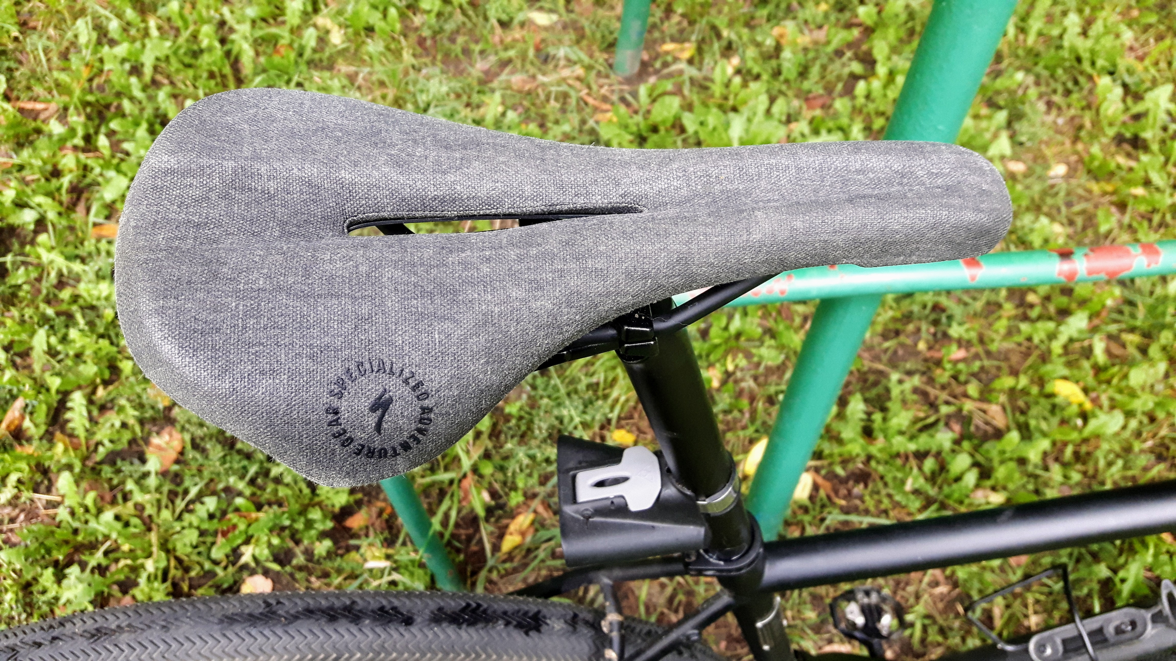

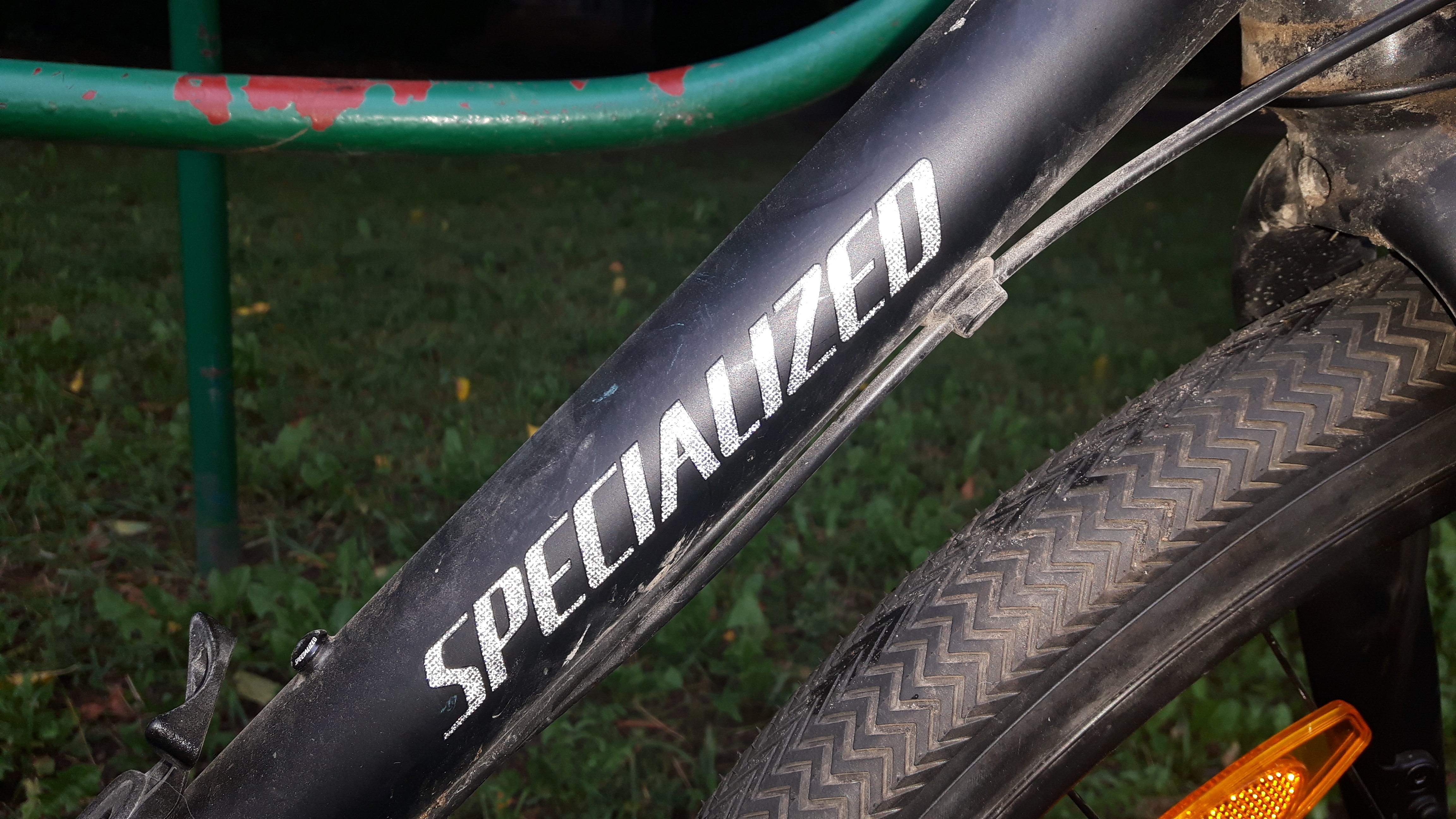

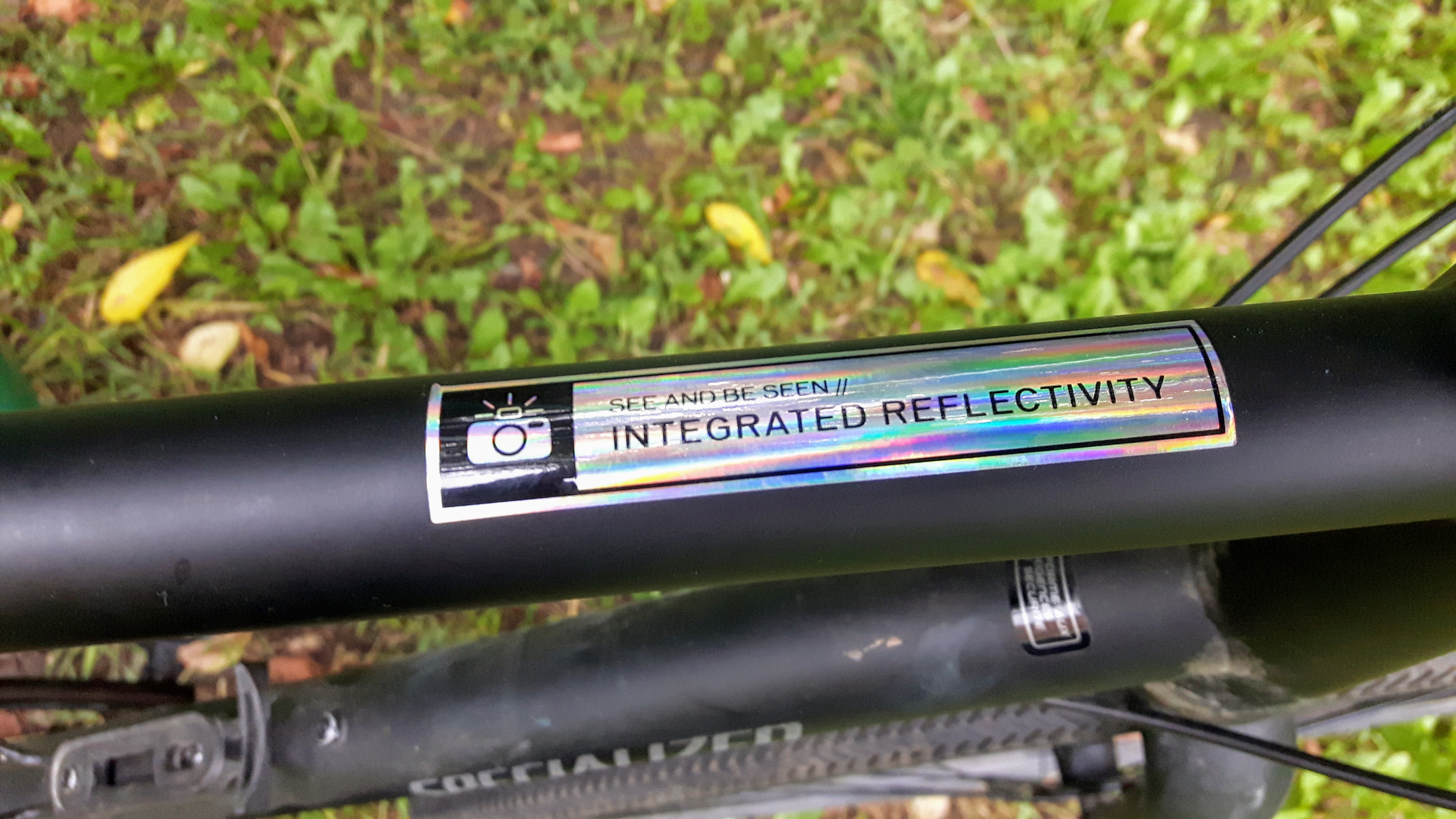

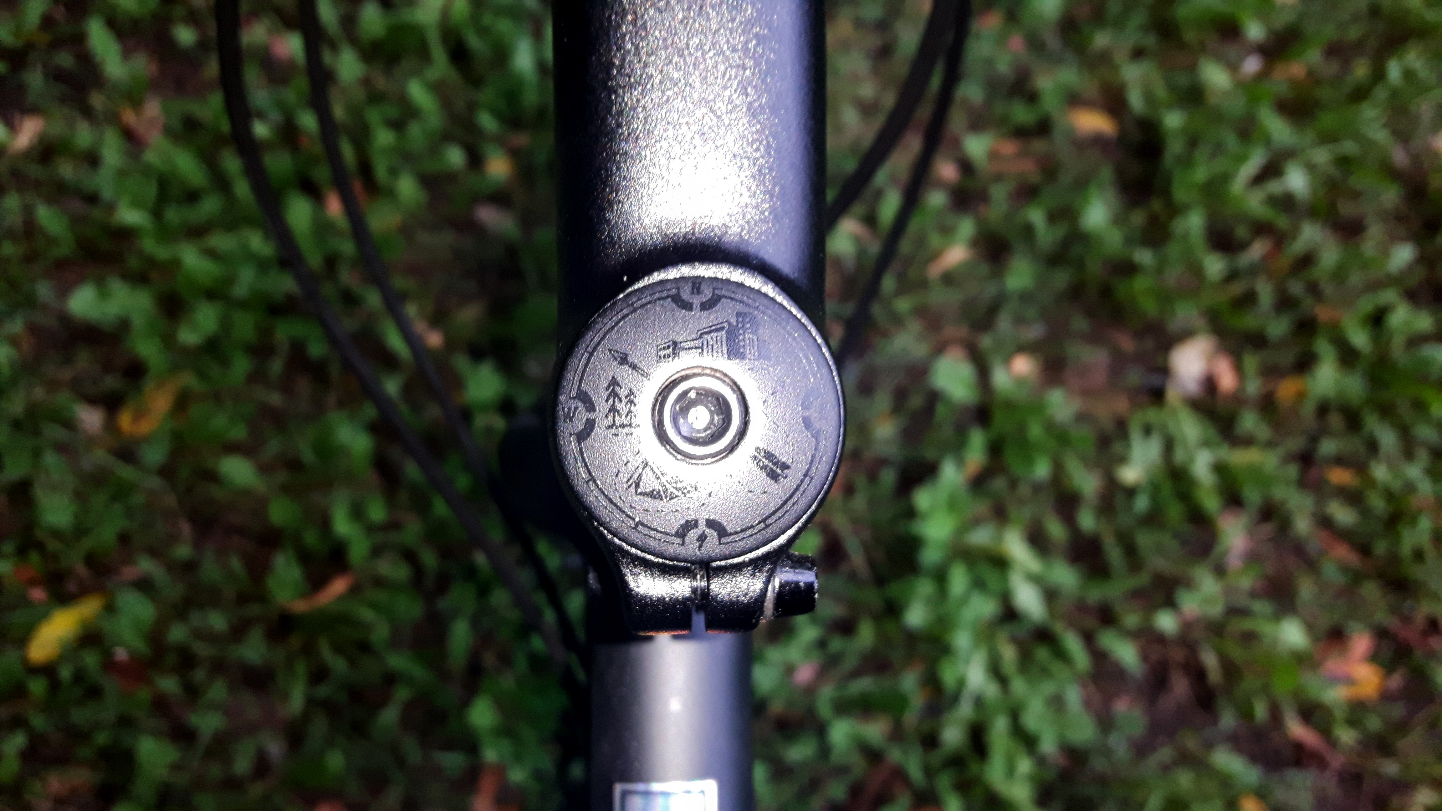

Tu masz kilka dodatkowych fotek (robione telefonem więc kiepska jakość ale aparat w serwisie ;( ) nie wiem czy uchwycą to co chcesz zobaczyć:
Co do kierownicy jest to mój pierwszy baranek więc nie mam do czego porównać. Ale jest bardzo wygodna i owijka jest miękka co pomaga przy amortyzacji. Przez dolne podgięcie kierownicy na boki (może tak mają wszystkie baranki?)  bardzo wygodnie się ją trzyma w dolnym chwycie. Trzeba przyznać że wygląd materiałowej à la dżins owijki i siodełka jest rewelacyjny ;)

A o tę stopkę pośrodku Ogre (z ekwipażem) Ci się (jeszcze) nie wywalił?
  • Wiadomości: 2354
Nie, jest bardzo stabilny. Nóżka jet bardzo solidna i odchodzi pod dużym kontem coś jak w motorach.
 Rower jest bardzo stabilny na niej.
Choć Ogr nie jest przystosowany do stopki w tym miejscu ale mechanik w zaprzyjaźnionym warsztacie rowerowym obmyślił sprytny sposób na montaż jej.
