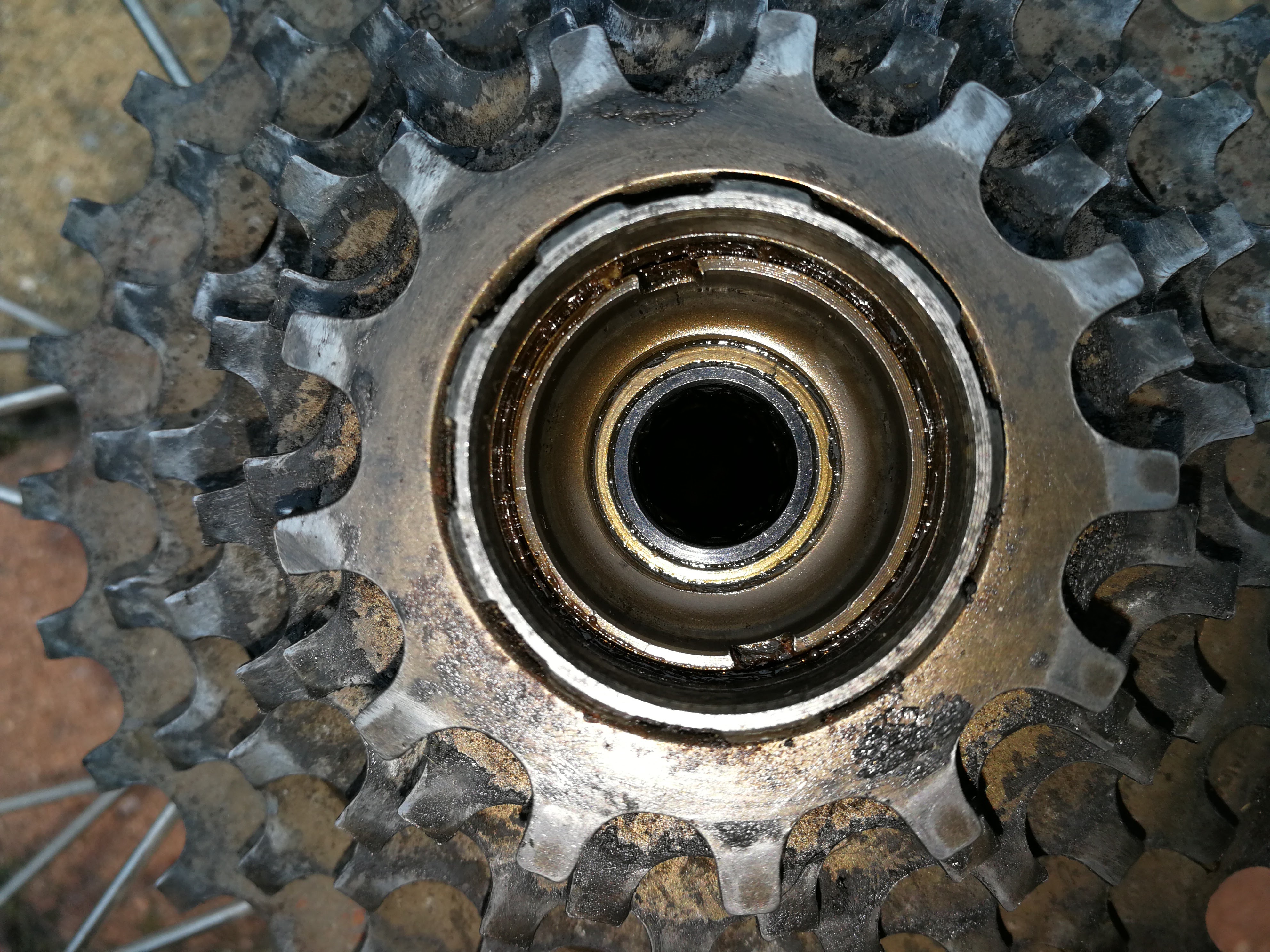

Jak zdemontować ten wielotryb? Klucz jaki posiadam do wielotrybów nie pasuje. Wewnątrz jest gniazdo na jakiś torx (trochę jak do bębenka kasety) i są dwa takie miejsca na "zęby" w misce. Sountour chyba miał takie mocowanie.

Jakimś kluczem do bębenka, ale one mogą się różnić (nieznacznie) wymiarami zębów, więc nie powiem, jakim. Coś w tym stylu:

Ja tam widzę bębenek i kasetę, ale się mogę mylić, bo słabo widzę.
Bębenek rozkręca się kluczem, który pokazał Iwo, a odkręca się imbusem.

Klucz do kaset nie pasuje. Zresztą kompletnie nie ma go o co zahaczyć. To wnętrze też i przypomina bębenek. Ale wtedy wychodzi, że powinienem mieć klucz na te dwa zęby w misce i bacikiem ściągać? Miska jest stateczna. Kręci się korpus, na który są założone koronki.
Koncepcja jest taka, że to miska dokręca cały układ. Może ten klucz do bębenków by pasował? Rozmiar wewnętrzny to 29,5mm (suwmiarka tak pokazuje).

Słabo widzę, ale wygląda mi to jak  wolnobieg, jaki pamiętam z czasów komuny.
Jeśli jest tak jak myślę to żaden bacik nie ma tam zastosowania.
Potrzebne jest coś co zaczepi za te dwa wycięcia, które są na części nakręcone na piastę. Między nią a piastą nie ma sprzęgła więc jedynym problemem jest uchwycenie tego.
Ja wtedy miałem płaski klucz (takie uniwersalne g... dodawane do rowerów), który zaciskałem w imadle, zębami do góry.
Na to po prostu nakładem koło i odkręcałem, trzymając rękami za oponę.

To jest kaseta typu UG (Ultra glide). Zresztą w świetnym stanie. Ostatnia koronka jest równocześnie zakrętką. Po odkręceniu najmniejszej koronki kaseta zejdzie z bębenka. Ten pierścień wewnątrz służy do demontażu bębenka. Tu zobaczysz jak to wygląda

OK. Najmniejszą koronkę ściągam meslem i młotkiem? Czy jest inny patent? Obawiam sie, że stan kasety, zatem, nie jest taki super. Nowego łańcucha nie chce przyjąć. Zęby są wyraźnie wybrane.
Czy ten bębenek jest kompatybilny ze zwykłymi kasetami i czy są kasety na 6r. Pierwszy raz spotykam się z kasetą na 6brzędów. Sądziłem, że zaczynają się od 8r wyjątkowo 7r. Żeby się nie okazało, że piasta do wymiany.
Właśnie doczytałem, że podobno w tym UniGlide można odwrócić zębatki i jest nówka nieśmigana?

Potrzebne są ci dwa baciki, aby ściągnąć kasetę UG. Kaseta tego typu jest do użycia dwa razy (da się ją zamontować odwracając zęby)
Kasety były nawet na 5-tkę. Kasety HG nie zamontujesz do tego bębna (brakuje gwintu pod nakrętkę). Przejściowo były bębenki z gwintami pod oba systemy.

Ok. Rozwiń proszę myśl. I co mam tymi bacikami robić? Jednym ciągnę za pierwszy tryb a drugim trzymam resztę?

Dokładnie tak. Poczytaj Sheldona https://www.sheldonbrown.com/k7.html#uniglide

Kiedyś nie miałem bacika i demontowałem kasetę poprzez unieruchomienie jej śrubokrętem między zębami największej koronki wspartym o szprychy. Najmniejszą koronkę odkręcałem chwytając ją kluczem typu "żabka", można też dużym "morsem" jak ktoś ma takowy.

Dzisiaj będę kombinował. Też myślałem o śrubokręcie i szprychach. Albo o nastawnym na mimośrodzie kluczu do rur hydraulicznych, chyba, że to jest ten "mors" o jakim piszesz bo takiej nazwy nie znam.
