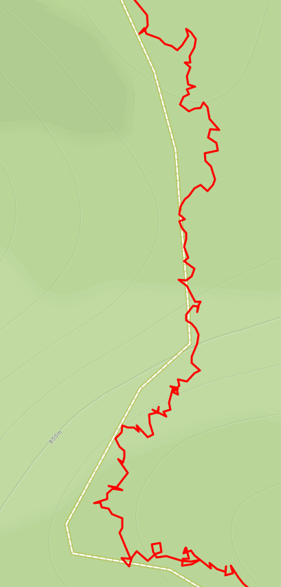

Offline Mężczyzna marcin_g
  • Wiadomości: 840
  • Na forum od: 04.06.2018
Odp: Wahoo Fitness Element Bolt GPS
« 25 Kwi 2019, 16:38 »
To sporo - ale w którą stronę te 2.5% - GPS dodaje czy gubi?
GPS oczywiście gubi.
Z tym "oczywiście" to nie koniecznie, jak masz gęsty las, góry, złą pogodę itd. to możesz mieć ślad dużo dłuższy niż rzeczywistość :)
