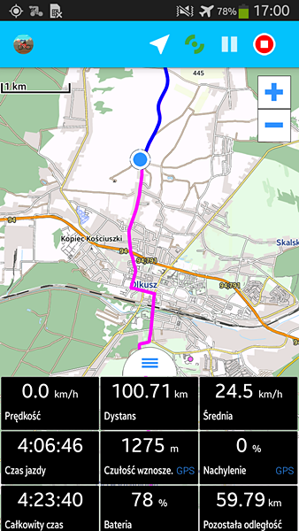

Moje pierwsze wrażenia po kilku wyjazdach z nowym modelem PowerBuga są takie, że prądnica znacznie lepiej radzi sobie z ładowaniem telefonu.
Niebawem powtórzę testy, ale na razie wygląda to tak, że 100 km, przejechane ze średnią 24.5km/h (jakieś 1300 m podjazdów) i czasem brutto 4h:20min (dwa postoje), bateria telefonu zjechała z 95% do 78%. Jak dla mnie bardzo dobry wynik, zważywszy na fakt, że ekran telefonu był cały czas włączony, ładowanie następowało przy włączonym ekranie już od 13km/h, a przy wyłączonym ekranie dioda ładowania zaczynała świecić się już przy 9km/h (stara wersja PB nie ładowała testowego samsunga s3 przy włączonym ekranie!). Przy takim podejściu, bateria jest wciąż drenowana z energii, ale jeśli przejdziemy na tryb sporadycznego podświetlania ekranu, zaczyna być ładowana prądem, który stale podtrzymuje poziom jej naładowania (takie mam wrażenie).
Nagrzewanie ciut wyższe, ale jak dla mnie urządzenie wciąż pozostawało raczej ciepłe, niż gorące.
Szkoda, że kabel pozostał tej samej długości - możliwość wyboru przy zakupie, wersji długi/krótki kabel było by fajną opcją.
Potrzeba mi kilku wyjazdów, by zweryfikować te spostrzeżenia.
Niebawem opiszę testy dokładniej na blogu.
« Ostatnia zmiana: 14 Lip 2018, 12:15 skrzysie.k »
