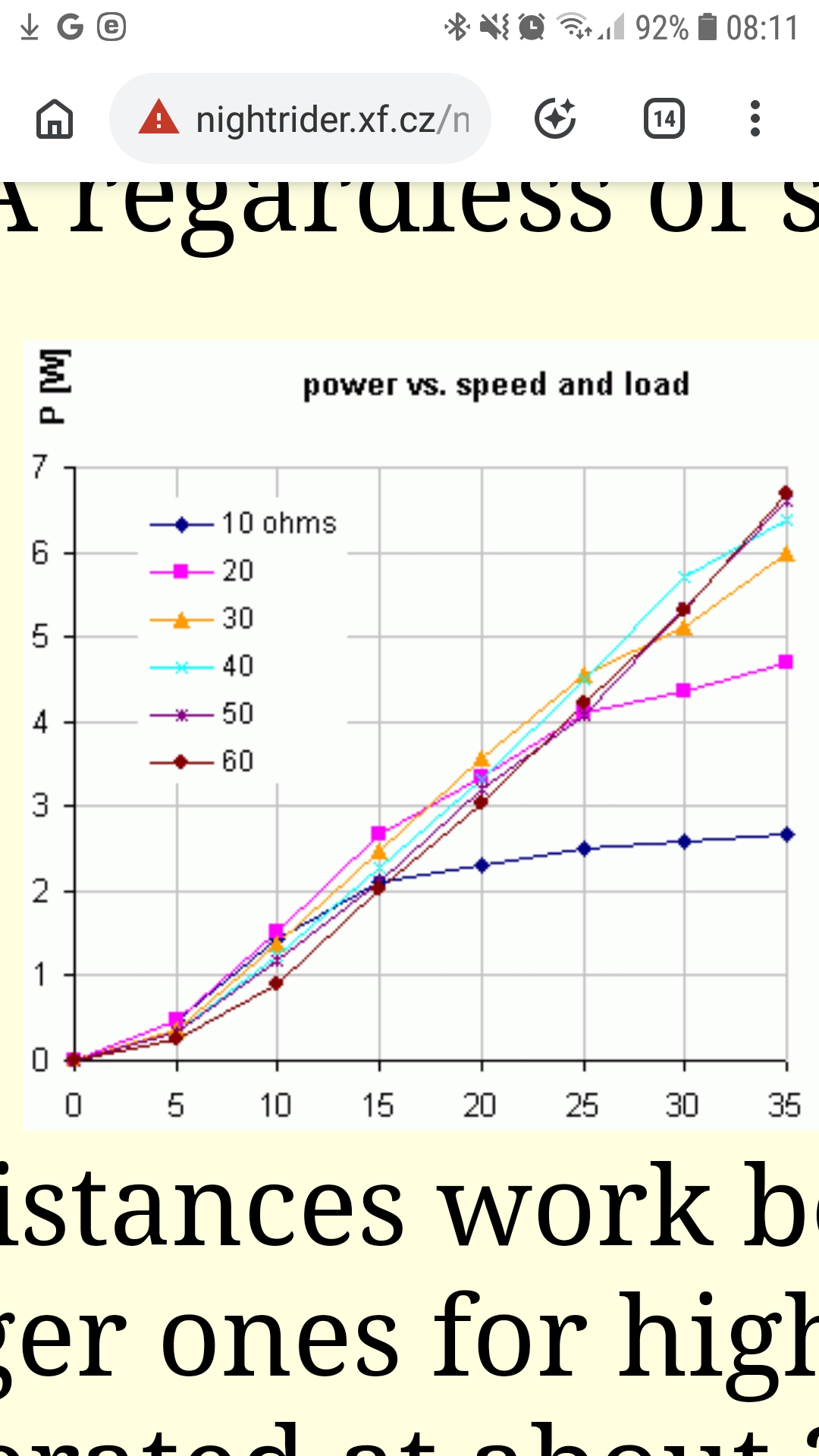

Dziś robiłem pomiary mocy dynama shimano DH-3N30 bez żadnego układu przetwarzana mocy. Samo dynamo i jego największa moc przy różnej prędkości obrotowej. Myślę że większość z nas ma dynama od shimano. Tak na szybko bez kreślenia wykresów to ten dostępny w internecie jest bardzo dobry. Nic więcej te dynama nie generują.

Ładowarka nie da da rady dać 4W przy 20km/h bo tych 4W tam zwyczajnie jeszcze nie ma...
Shimano robi proste i tanie dynama, które generują duże opory. Bardziej zaawansowani użytkownicy tego nie używają, natomiast używają dynam od Shutter Precision i Sona, które te opory mają sporo sensowniejsze.

Na tej stronie, z której pochodzi podlinkowana charakterystyka http://nightrider.xf.cz/recenze.htm są charakterystyki różnych piast. Jest też i jakiś SON.

Lepsze dynama 3W mają bardzo podobne charakterystyki napięć i prądów do shimano, które posiadam. Ich wyższość polega pewnie na mniejszych oporach w toczeniu koła mimo, że energii elektrycznej jest tyle samo. Tutaj nie będzie istotnych różnic i ładowarka będzie działała skutecznie (choć wyższa moc może pojawiać się trochę wcześniej ale zostanie przetworzone i dostarczona do odbiornika) Słabsze dynama (w tym butelkowe) mają znaczenie różne charakterystyki ale można wpisać je do ładowarki (jeszcze jedną lub dwie charakterystyki), wówczas ładowarka musiała by mieć jakiś selektor charakterystyk (przełącznik, zworki). Można też mieć dwa trzy rodzaje ładowarek do różnych prądnic.
