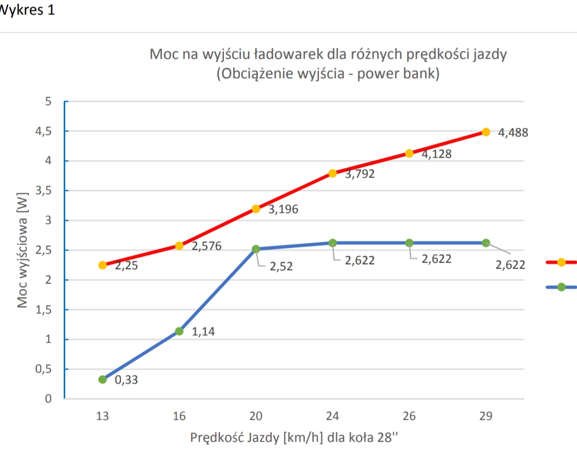

« 11 Sty 2019, 07:30 »
PABLO - to co kiedyś pisałeś jest chyba najważniejsze w tym temacie. Poniżej porównanie mojej prototypowej ładowarki (linia czerwona) która pracuje w zgodzie z dynamem z produktem dostępnym na allegro i nie tylko (linia niebieska). Dlatego ciągle piszę, że testy drogowe w terenie mają sens ale po testach stacjonarnych.
« Ostatnia zmiana: 11 Sty 2019, 08:11 Mareq »

Taką chińską ładowarkę testowałem na samym początku moich poszukiwań. Nie polecam ani trwała ani wydajna.
Tak przypuszczam  - piszę tylko, że tania i ergonomia użytkowania byłaby niezła.
Co do działania to ja jestem wyłącznie za ładowarkami pracującymi w punkcie pracy dynama.
Porównaj wykresy które załączyłem powyżej - linia niebieska pokazuje, że nasze pedałowanie nie jest w relacji z ładowaniem, jako rowerzysta jestem poddenerwowany takim traktowaniem Klienta...
