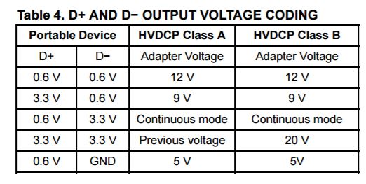

... dla odpowiedniej konfiguracji styków d+ d-  Samsung S7 pobiera 2A przy 5V ...
rozumiem że piszesz o kodowaniu?

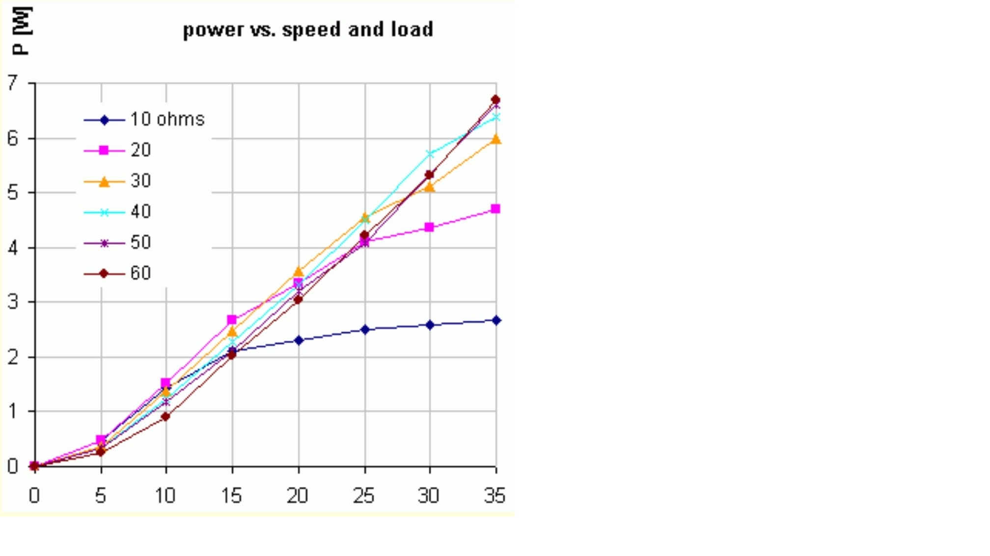

Poza tym jak przejrzymy te testy laboratoryjne, które były tu wrzucane - to niektóre ładowarki mają nawet lepsze parametry:
Przy 20km/h dochodzą do 4W. Tylko w realnym świecie to już tak niestety nie wygląda, rzeczywiście czym innym jest podłączenie wiertarki do koła, a czym innym realna jazda na rowerze, gdzie prędkość ciągle skacze. Pisałem już że z Ewerkiem to różnie bywało. Na testach pod chałupą miał koło 600mA przy 25km/h (a więc moc 3W) - ale tam jechałem bitą godzinę te 25km/h, stałym tempem. Natomiast na wyprawie w realnych warunkach jazdy, nie sztucznym trzymaniu ustalonej prędkości już dużo słabiej to leciało. Też inne były osiągi przy ładowaniu powerbanka, inne przy telefonie.

Ładowarki które dają ponad 6W przy 20 km/h dla koła 28" są wspomagane wbudowanymi akumulatorami. W internecie można znaleźć zdjęcia, które pokazują wnętrze  - widać tam akumulatory. Nie wiem przez jaki czas ten booster działa i co potem - muszę to dokładnie przeanalizować. Pozostałe ładowarki korzystają z mocy wyłącznie dynama. Żeby to rozważać zasadne jest wyjść od dostępnej mocy - czyli mocy dynama - poniżej wyniki pomiarów które znalazłem w sieci - są bardzo realne. Widać tam jaką mocą dysponuje źródło i tylko ją póki co potrafię przetwarzać i dostarczać tę moc do odbiornika.
Odnośnie QC to starałem się napisać że ten temat nie jest problemem ani żadną sprawą i moja ładowarka jest plug and play. Dostarcza moc do odbiornika wg załączonego przeze mnie wykresu. Moc ta wynosi do 7W a QC moim zdaniem zaczyna się powyżej 10W ponieważ wówczas ładowarki i odbiorniki muszą się "dogadać" żeby było wiadomo jakie są warunki dostarczania większej mocy niż 10W, poniżej tego progu tematu nie ma.
W całej tej sprawie chodzi po prostu o to że ładowarki dostępne na naszym rynku są na tyle dobre, że dynamo rowerowe ich nie uszkadza i na  tyle małowydajne, że dostarczają tylko tą moc którą bez głębszego zastanawiania się można pobrać. W sumie to nie wiem po co stosują przetwornice skoro realnie osiągają około 2,6W na wyjściu.
Wcale nie jest tak, wykres, który wrzuciłem wcześniej pokazuje zarówno ładowarki z boosterem, jak i bez. Z boosterem są na nim Forumslader V5 i dyn.Harv. Plus, a pozostałe są bez boostera. I dają maksymalną moc koło 3-4W przy 20km/h.

Witam. Tak jak napisałem ładowarki które osiągają nieco ponad 3 W przy 20 km/h nie mają boosterów i efekty ładowania są takie jak w mojej. Dlatego załączyłem wykres mocy dostępnej z dynama. Moja ładowarka dostarcza moc wyłącznie z dynama do odbiornika pomniejszoną o sprawność ładowarki. Ograniczenie również jest - nastawilem na 7W, nie widzę żadnego problemu aby ustawiać mniejszą dostępną moc.
