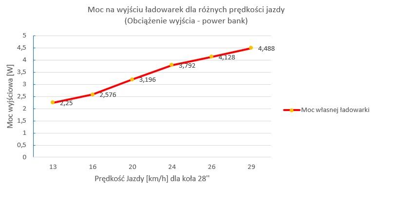

Na stronie 3 tego postu znajdują się ciekawe wykresy porównujące wydajność ładowania różnych zachodnich ładowarek przeznaczonych do ładowania urządzeń mobilnych z prądnicy w kole.
Muszę przyznać, że wykresy są na pewno realne. Z kolei nie prawdą jest wpis który znajduje się poniżej, również na stronie 3, że dla prędkości 20 km/h moc dynama to 65% z 3W, ponieważ uzyskuje ono wówczas znacznie ponad 3W a maksymalnie ponad 8W.  Ładowarka może skutecznie współpracować z takim dynamem przekazując ponad 75% jego mocy do odbiornika.
Poniżej wykresy zebrane z ładowarki którą zbudowałem dla siebie. Jest niewielka i lekka a przede wszystkim współpracuje z dynamem.

Jak porówna się wykresy ładowarek ze strony 3 tego wątku (ładowarki zagraniczne)  tych bez dodatkowych akumulatorów z zamieszczonym przeze mnie wykresem to można zauważyć, że jest to właściwie to samo... Moc dynama większa niestety nie jest i tego już nie przeskoczymy. Ale ładowarka może spokojnie liniowo pracować i dostarczać moc do urządzenia proporcjonalnie do mocy dynama. Testowałem też jedną kupną ładowarkę i ... moim zdaniem szkoda to zabierać na wycieczki, skoro prędkość jazdy rośnie a ładowanie zatrzymuje się na poziomie jakim ładuje moje urządzenie przy 16km/h i dalej nic więcej.

Rodzai QC jest kilka więc trudno tutaj się dopasować. Przy odpowiedniej sygnalizacji na d+ i d- telefony wiedzą że źródło jest mocniejsze niż 0.5A i testują ile można pobrać prądu by napięcie nie spadało znacznie poniżej 5V. Mój S7 ładuje się bez problemu ponad 1A ( 1.5 A też) gdy prędkość jest wystarczająca. Telefony badają źródło i gdy zatrzymamy się kilka razy wówczas telefon stwierdza że źródło jest niestabilne i pobiera zaledwie 0.3 A, ot takie ładowania z czegoś czemu szanowny Samsung przestał ufać... Lepiej więc ładować dobry powerbank. Dobry czyli taki który ma rozdzielone tory ładowania i rozładowania. Najlepiej też żeby potrafił ładować się prądem 2A wówczas moja ładowarka sprawdzi się najlepiej ponieważ taki powerbank pobierze wszystko co ona dostarczy. Mój powerbank pobiera zaledwie 0.88 A więc przy szybszej jeździe nie pobiera całości produkcji prądu.

Hmm QC dla Samsung to 9V i 1.67A moc 15W. Więc nie ma co mówić o QC dla tej marki bo mocy i tak mamy zbyt mało. Ze zwykłego USB dla odpowiedniej konfiguracji styków d+ d-  Samsung S7 pobiera 2A przy 5V i to działa z moją ładowarką, oczywiście prąd max to 1.5 A. Huawei stosuje tylko 5 V i wyższe wartości prądów, nawet 4 A. Więc dla możliwości dymana chyba nie ma potrzeby rozważania QC. Tak mi się wydaje.
