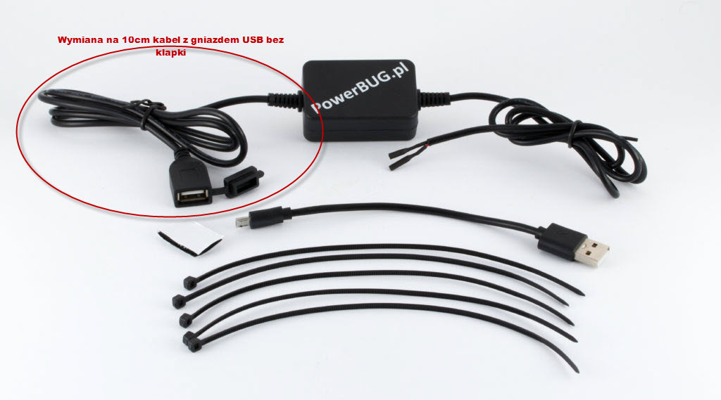

Czołem
O tej ładowarce zainteresowani tematem pewnie już słyszeli, Ricardo testował ją w Ameryce.
Napisałem w relacji z Pierścienia:
Do samej ładowarki mamy (Ricardo i ja niezależnie doszliśmy do podobnych wniosków) tylko jedna uwagę - jeśli nie montujesz urządzenia gdzieś na rowerze tylko przewozisz w torebce, to kabel USB mógłby być nieco krótszy. Zgłosiłem nasze uwagi ekipie powerbug.pl - zobaczymy czy zechcą udoskonalać produkt.
Porozmawiałem z producentem. Mogą zrobić wersję z krótszym kablem USB na zamówienie, tylko niech to nie będzie jedna sztuka. Cena bez zmian, jeśli będzie więcej chętnych. W tej chwili sprzedają to po 139 PLN.
Standardowo kabel ma chyba około metra i gniazdo USB zakończone gumowa klapką. Po zmianie miałby 10cm a gniazdo byłoby bez klapki.
Jeśli ktoś reflektuje na taki produkt - dajcie znać tutaj.

Widocznie kilka osób zwróciło im uwagę na za długi kabel z gniazdem usb; ja jeszcze przed zamówieniem pytałem o możliwość przygotowania dla mnie wersji z kablem dług. ok 10cm i dostałem odpowiedź że się nie da tego zrobić. Idealnie by było gdyby tak jak w Sinewave umieścili gniazdo usb w obudowie przetwornicy
