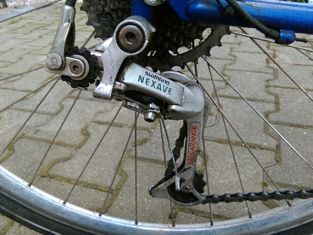

Czy ktoś z Was wie na jakiej zasadzie dział taka przerzutka. Ma ją kolega i sobie chwali, w szczególności podczas zmiany przełożenia podczas podjazdu na niższe (większa zębatkę). Luzując linkę manetką, to paradoksalnie pantograf przerzutki wciąga łańcuch na większą zębatkę - inaczej niż w tradycyjnych systemach. Ale dlaczego, to nie wiem

Zwykła jak każda tylko z innym ciągiem, coś jak to ,że w Anglii hamulce na kierownicy montują odwrotnie :)
https://roweroweporady.pl/czym-sie-roznia-przerzutki-top-normal-od-low-normal/

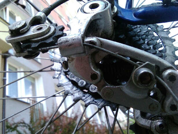

Dziękuję za podlinkowanie artykułu. Mam jeszcze jedno pytanie. Jaką funkcje spełnia dodatkowe kółko do którego zamontowana jest linka?

Nie masz zagiętego pancerza prowadzącego do przerzutki. Niby niweluje to zwiększone tarcie na zgięciu.

Mam taką, oprócz odwrotnego ciągu i większej wagi przez to kółko z tyłu, to niczym się nie różni od innych przerzutek ;)

Gdyby ktoś stwierdził, że to kółko poprawia mu pracę napędu to są też takie kółka, które można przymocować przed normalną przerzutką.
