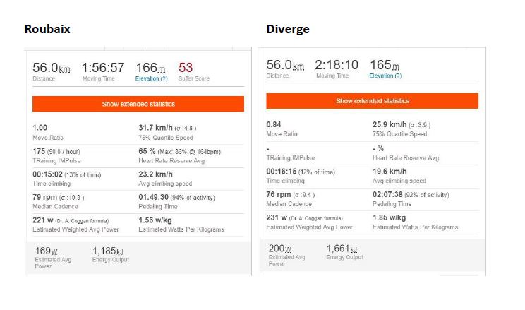

Żeby nie być gołosłownym - w załączeniu porównanie ze Stravy przejazdu na tym samym odcinku (w Diverge puls był łapany innym urządzeniem - średnie tętno z przejazdu 62% tętna maksymalnego) - przejazdy odsunięte są w czasie od siebie o 2 tygodnie).
Zdaję sobie sprawę, że na ostateczny wynik wpływ również mogło mieć ubranie - jazda Diverge w długich spodniach i kurtce a Roubaix krótkie gatki i koszulka kolarska oraz warunki atmosferyczne (odpowiednio około 6 stopni i 24 stopnie, wiatr był raczej zbliżony).
Zapis ten umieściłem jednak jako "poglądowy" i potwierdzający, iż dla takiego jeźdźca jak ja (zupełny amator) rower szosowy (Endurance) jest szybszy niż gravel (oba rowery tego samego producenta, wykonane w podobnej technologi i de facto na takim samym osprzęcie - różnice minimalne np. ilość zębów na przedniej korbie 48 vs 50, czy lepsze hamulce w Diverge).
Uczciwie jednak muszę wskazać, iż w większość przejazdów różni się na korzyść Roubaix'a o 5-10% (z częstszym wskazaniem tej drugiej wartości).
