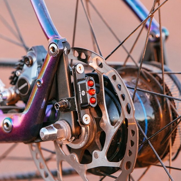

Zdecydowanie polecam jednak uzycie tylnej lampki glownej zasilanej z dynama, mi kilka razy zdarzylo sie jechac jakis czas w nocy bez tylnego oswietlenia bo nie zauwazylem ze akurat padl akumulator w lampce bo zapomnialem go w ciagu dnia podladowac, a nie odpalalem zazwyczaj obu lampek tylnych jednoczesnie.
Wolalbym miec ta mala tylna lampke Supernova, ale nie trafilem uzywki w dobrej cenie, bo 170 zl za nowke to przesada.

...Zdecydowanie polecam jednak uzycie tylnej lampki glownej zasilanej z dynama, mi kilka razy zdarzylo sie jechac jakis czas w nocy bez tylnego oswietlenia bo nie zauwazylem ze akurat padl akumulator w lampce bo zapomnialem go w ciagu dnia podladowac, a nie odpalalem zazwyczaj obu lampek tylnych jednoczesnie.
Bardzo podobna alternatywa dla Supernovej ... i tańsza
https://www.bike-components.de/en/busch-mueller/Toplight-Line-Small-LED-Ruecklicht-mit-StVZO-Zulassung-p43647/

Krzysiek, tą lampę BM widziałem, ale trzeba coś porzeźbić z mocowaniem bo to jest tylko na bagażnik. No ale przynajmniej cena normalna.
W Awolu to nie problem ... dziur nie brakuje, potrzeba jedynie łącznika jak na zdjęciu
Minusem tej lampki jest słaba ochrona przed zalaniem, tzn deszczem. Jest to z resztą bolączka dość wielu lampek BUMM :icon_curve:
Mam Ixon IQ Premium ... szczelna jak diabli. Trochę szkoda, że opinie o tej tylnej są nienajlepsze ...
