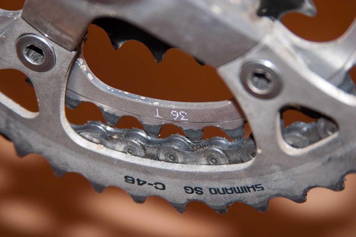

Jakich problemów mam się spodziewać?
Teoretycznie żadnych. Praktycznie może uda Ci się doprowadzić do czegoś takiego:
Na zdjęciu korba Shimano pod 8 (nie pamiętam modelu), łańcuch Shimano pod 9 i wymieniona środkowa koronka na jakąś innej firmy, ale też pod 8. W rezultacie łańcuch zamiast spadać na zęby, wieszał się na nich i miałem bieg jałowy.
Wygląda bardzo podobnie do Deore LX M550, tylko one były z grupy 7-rz. Używałem z łańcuchem 10-rz i działało prawidłowo. Może zapomniałem o wspomnianych podkładkach..?
