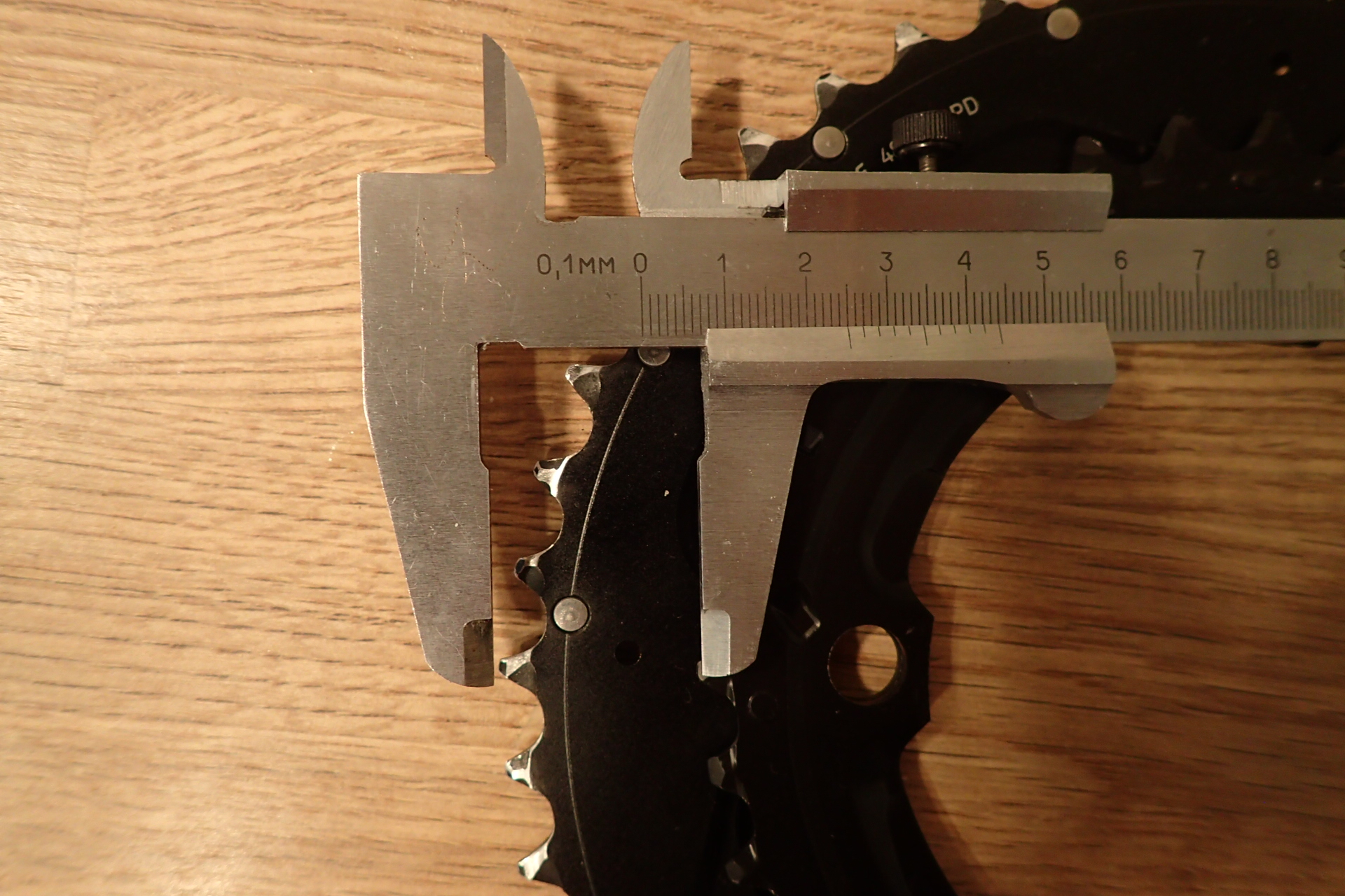

1. czasem trzeba podpiłować korbę, by tarcza weszła.
2. tak, inaczej wózek będzie za wysoko.
Hej, jestem po zakupach. Mniejsza zębatka jest ok, większa https://www.rowertour.com/p/189398/shimano-alivio-tarcza-korbowa-36t-fc-m4050-b2 faktycznie wymaga podpiłowania - przy każdej ze śrub należałoby spiłować po około 1,5 mm materiału.
Końcówka jest lekko zaokrąglona podobnie jak miejsce w korbie, w które powinna wejść. Sama zębatka jest ze stali, czy można to w miarę dokładne spiłować, jak tak to pilnikiem czy raczej np. szlifierką? Gdyby zębatka była z aluminium pewnie byłoby łatwiej.
Co doradzacie, te ramiona powinny być chyba przypiłowane w miarę równo by korba prawidłowo się kręciła. A może dokonać zwrotu tej zębatki i kupić coś z aluminium co będzie łatwiej dopasować?
I jeszcze jedno pytanie, takie od amatora. Czy poza wagą i wytrzymałością są jakieś inne różnice między zębatką aluminiową a stalową? Czy na stalowej szybciej zużyje się łańcuch?

Tu nie ma reguły. Dobre koronki alu robią przebiegi powyżej 50000km (np. Campa), a lipne stalowe potrafią się zużyć po kilku tysiącach. Dość trwałe są 36t z Deore 9s. Wszystkie stalowe Shimano są miękkie jak łajno, bez problemu zbierzesz materiał pilnikiem. 1,5mm to tak z 10 muśnięć porządnym pilnikiem.

Zaktualizowałeś wiadomość:) Serio, tak łatwo będzie taką stalową zębatkę/koronkę spiłować?
Odp: Zmiana korby z 48T na 40T
« 2 Cze 2020, 23:19 »
Jeśli masz imadło i dobry pilnik, to po 10 sekund w 4 mocowaniach. Keśli nie, możesz działać szlifierką lub nawet Dremelem.

Z narzędziami to raczej na bakier jestem, pilniki się znajdą, ale czy dobre to nie wiem, teść ma szlifierkę - mogę też zawsze udać się do jakieś speca, albo zakupić dobry pilnik - wydatek raczej nie będzie duży.

Możesz sobie nawet nabyć trzpień z kamieniem szlifierskim lub papierem ściernym (najlepiej 60) do zamocowania w wiertarce.

Felek, jak masz pilnik do metalu to go użyj i nie kombinuj. Piłowałem już ręcznie kilka blatów i żaden nie stawił oporu. Z maszynami uważaj, bo zbierzesz więcej niż być chciał. Szczególnie odradzam kantówki. 1,5mm najlepiej pojechać ręcznie.

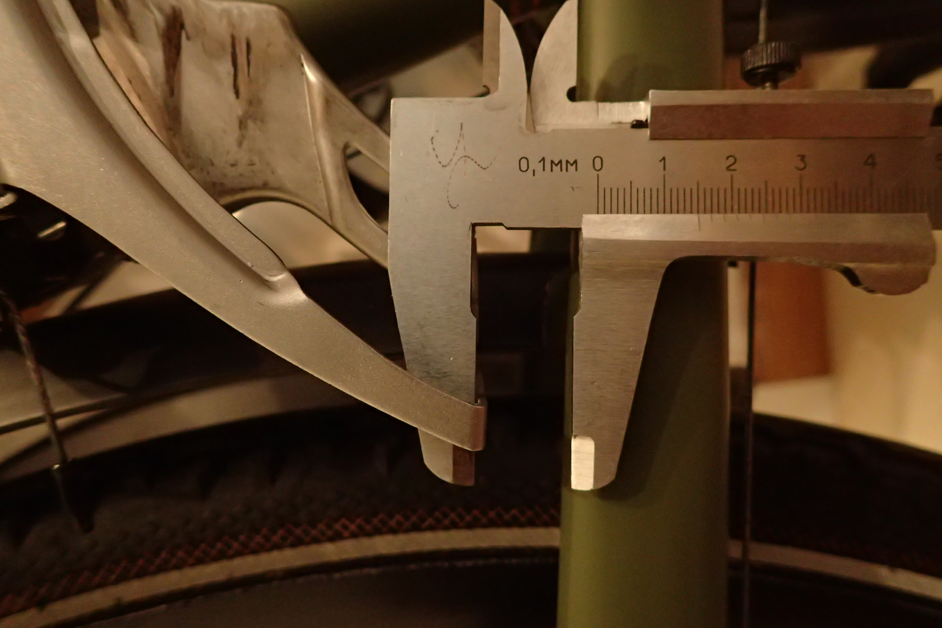

Ok, ale mam kolejne pytanie. Średnica nowej zębatki 36T jest około 5 cm mniejsza od starej 48T. Pisaliście, że trzeba będzie obniżyć przednią przerzutkę.
Czy przy opisanej średnicy wynoszącej 5 cm, powinienem obniżyć przerzutkę o połowę tego rozmiaru czyli 2,5 cm?
Jeżeli tak to pojawia się problem, bo obecnie wózek przerzutki w dolnej pozycji jest oddalony od dolnej rury tylnego widelca o około 1,5 cm jak na zdjęciach.
Chyba, że to nie jest takie kluczowe i wystarczy obniżenie o te maksymalnie 1,5 cm?

Nie wiem o ile powinieneś obniżyć, bo nigdy tak do tego nie podchodziłem. Po prostu wyreguluj przerzutkę pod nowe blaty. Obniż tyle ile to konieczne, oczywiście haczenie o ramę jest limitem. Zobaczysz, czy działa. Często działa nawet jeżeli rura dolna ogranicza, a jedyny problem, to np. ocieranie pantografu na skrajnych przekosach. I dobrze, bo nie będziesz przekaszał łańcucha :). Jeżeli to za mało, to musisz szukać przerzutki z krótszym pantografem. Duża różnica, właśnie w pantografie, jest między 2x a 3x.

Ale tak jak patrzę to chyba za małe to koronki kupiłem 36T i 22T. Zamienię je na 40T i 26T powinno być bardziej uniwersalnie a i z przerzutką nie powinno być wtedy problemu...

Przerzutka powinna być tak ustawiona, żeby dostosować wysokość do dużego blatu - wtedy blokuje łańcuch przed spadaniem.
Co do rozmiaru zębatek, to chyba najlepiej zachować oryginalną różnice ząbków. Przerzutka przednia ma wybrzuszenia, które powinny znajdować się nie za nisko i nie za wysoko.

Nie każda przerzutka do każdego zestawu pasuje, ale też oficjalnie podawane zakresy są nieco umowne, z reguły da się z niej trochę więcej wycisnąć. Ale to dopiero przy ustawianiu widać, musisz zmontować korbę i na rowerze ustawić przerzutkę, optymalnie powinno być, że wózek na dużej tarczy jest te 2-3mm nad ząbkami, ale w przypadku sporego zmniejszenia tarczy może nie być możliwości idealnego ustawienia.
Ale to przerzutkę powinieneś dostosować do pożądanego zakresu biegów, a nie zakres do przerzutki. Przednie przerzutki to nie jest jakiś porażający koszt, wiec nawet jakby zaszła potrzeba wymiany to nie są to wielkie koszta.

No właśnie przerzutki nie mogę na tyle opuścić, by w całym zakresie zapewnić, że to wybrzuszenie będzie na wysokości łańcucha:( Zamówiłem już większe zębatki 40T i 26T, biorąc pod uwagę proporcje wygląda na to, że dla tej 40T wystarczy obniżenie przerzutki o 1,5 cm czyli tyle ile faktycznie mogę.
p.s. Co rozumiesz przez zwrot: 'to chyba najlepiej zachować oryginalną różnice ząbków'. Czy chodzi o to, że jeżeli zmniejszam większy blat z 48T na 40T, to mniejszy powinie być też zmniejszony o 8 zębów czyli z 32T na 24T?
