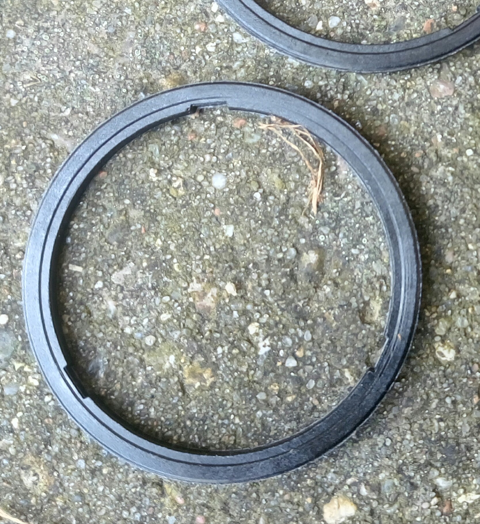

Kupiłem sobie korbę Alivio na HTII FC-M4050 i w pudełku były trzy takie plastikowe pierścienie:
Do niczego mi to nie pasuje, a w instrukcji też nic nie znalazłem.
Mam to gdzieś zamontować? Gdzie?
To są uszczelniacze oraz dystanse, które pozwalają ustawić odległość przednich tarcz od mufy suportu. Po stronie lewej dajesz jeden - uszczelniacz. Po stronie napędowej jeden lub więcej. U mnie są dwa po stronie napędowej. Wkręcasz je między miski a mufę.
Offline Mężczyzna Turysta
  • Wiadomości: 5724
  • Na forum od: 15.06.2011
Między miski a mufę dałem podkładki, które były w komplecie z suportem. Były solidniejsze i bez żadnych żłobień.
Po kilku przymiarkach wyszło że te plastiki pasują chyba między korbę a suport, ale po co aż trzy?
  • Wiadomości: 5724
OK, dzięki, ten schemat widziałem, ale jakoś mnie to nie przekonuje - te pierścienie są takie cherlawe i zupełnie inne niż te dostarczone w komplecie z suportem. Wyżłobienie pasuje do korby - między nią a prawą miskę suportu, ale nie założyłem, bo za bardzo odsunąłbym zębatki od ramy.
Na razie poleżą sobie w woreczku.

A grube są? Mogą to być zapasowe "zaślepki" do łożysk.

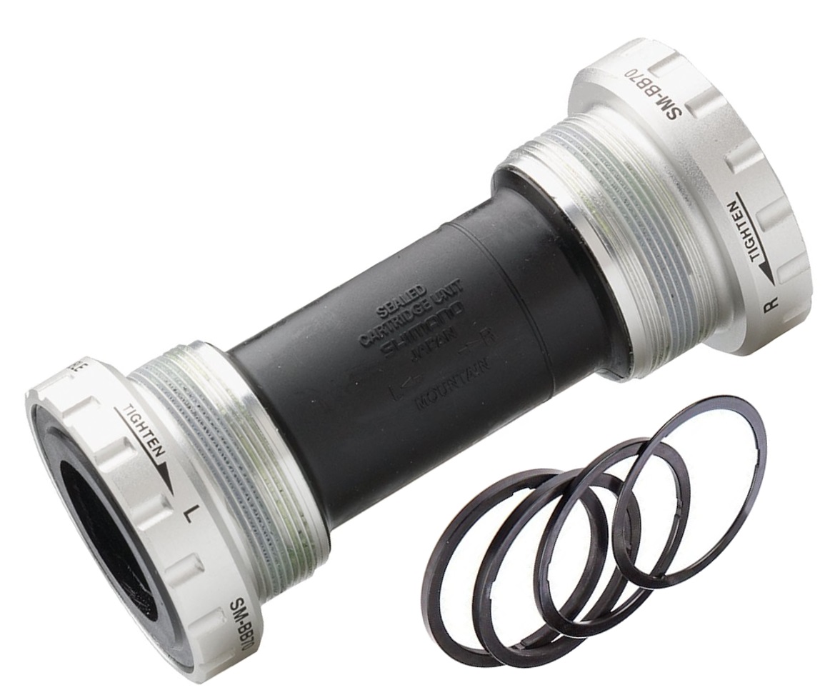

Ogólnie piszą,że to jednak podkładki pod łożyska.
Zajrzałem  do pudełka z nowym suportem BB-70 HTII i tam mam 4 podkładki dystansowe pod łożyska z tym złobieniami.
  • Wiadomości: 5724
Ostatni wpis (a zwłaszcza zdjęcie) mnie przekonał.
Czyli w porządku, że leżą sobie w woreczku.
Dziękuję za pomoc. :)
