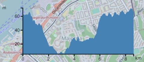

Jakikolwiek rower wybierzesz to cienki opony 1,5" na miasto wystarczą. Z gładkim bieżnikiem. Tylko to sprawi, że śmigniesz tą górę na luzie.
Bez przesady, na wyprawowym góralu z szerokimi oponami podjeżdżam te pagórki bez większego problemu :) Po prostu mam w nim szeroki zakres przełożeń (dobrze napisałam? :D). Większą uwagę zwracam więc na przerzutki.
Zrobiłam nawet piękny wykres z trasą:
