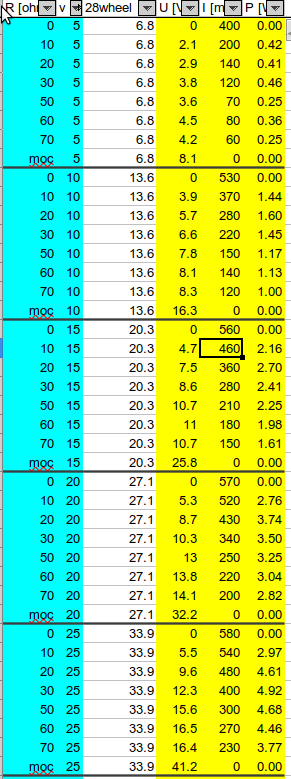

Ja znalazłem inną tabelkę (nie wiem jakie dynamo)
https://forum.cyclinguk.org/viewtopic.php?t=97734&start=15
Łatwiej uzyskać optymalny punkt pracy dynama dla oświetlenia (Ledy można lączyć szeregowo) dopasowując ilość diód.
Z ładowarką USB, jest problem, można to dopasować przetwornicą.
Nie wiem, jak jest  przy wyższych prędkościach, podejrzewam, że optymalne napięcie pracy dynama się zwiększa.
Starsze prądnice Shimano dawały większy prąd niż Sony, ale kosztem dużo większych oporów.
Myślę, że Sony dają dużo większą moc (mogą dać), tylko przy innym napięciu pracy. Obciążając dynamo ledami, (dokładająć następne w szeregu) można, mierząc prąd i napięcie,  znaleźć ten optymalny punkt.

Ciekawi mnie ten wykres:
Nie znam niemieckiego, "antriebsleistung" to moc mechaniczna całkowita pobierana z napędu (moc el. + mechaniczna), czy tylko straty mocy.
