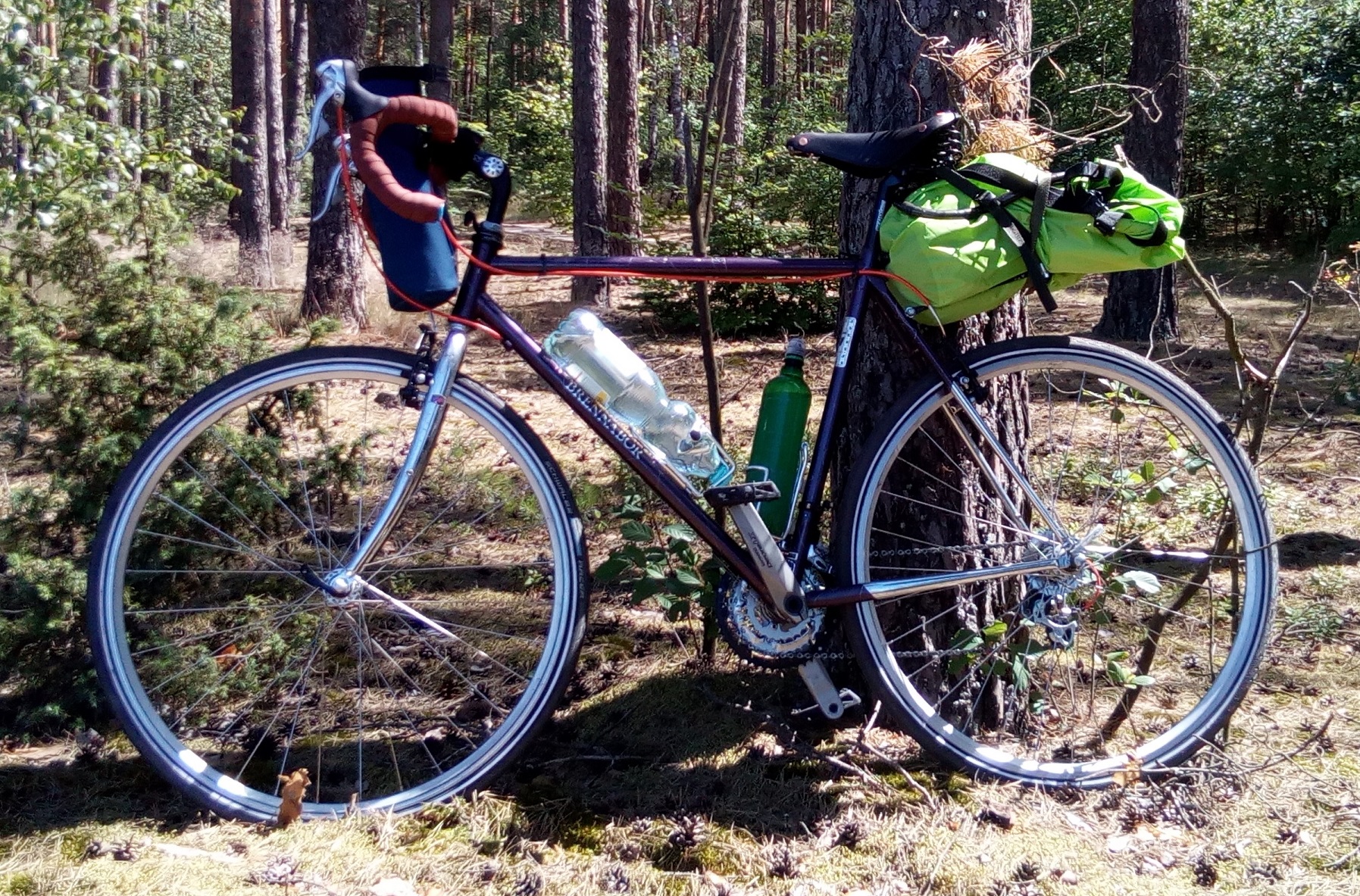

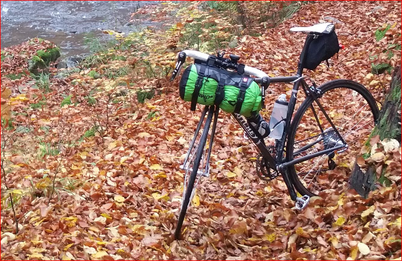

Na taki mały bagaż to po prostu worek wodoszczelny, tu ok. 5 kg w worku i ciezkie rzeczy pod siodełkiem:

Pisałem o 10 kg.
Cały mój ekwipunek wakacyjny teraz to ok. 10 kg.
 Wiem, że da się to ogarnąć systemem kierownica/torba do ramy/podsiodłówka. Policzyłem to nawet i jest ok. 1 kg zysku wagowego. Ale brakuje mi tu rezerwy objętości na choćby bochenek chleba, czy kilka jabłek.

Worek jest dobry na mało kanciaste, kompresowalne rzeczy, podatne na ściskanie, nie używane podczas dnia - np. spanie, namiot, rezerwa, itp. Upierdliwe byłoby częste sięganie do takiego worka w czasie jazdy.
Sakwa daje bardzo dobry dostęp do części rzeczy (tych na wierzchu). Szybko, wygodnie, nie wymaga kompresowania zawartości, co pozwala wozić rzeczy wrażliwe na kompresowanie.
Ale jak się dobrze podzieli rzeczy to się okazuje, że tych niekompresowalnych pozostaje niewiele, niewiele jest też takich, do których potrzebny jest dostęp podczas jazdy (tzn. nie na biwaku). I przy uwzględnieniu takiego podziału duża sakwa staje się zbędna. U mnie świetnie sakwę zastępuje duża torba trójkątna w ramie. Ma wszystkie zalety sakwy (wygodny dostęp, nie zgniata się rzeczy, itp.) a nie wymaga bagażnika i może być znacznie lżejsza od kompletu: sakwy-bagażnik. Pozostałe rzeczy jadą w workach na kierze oraz w małej podsiodłówce (to co musi być dostępne w ciągu dnia, ale może być łatwo skompresowane - np. ubrania podręczne, p. deszczowe, itp.).
Rezerwa miejsca - np. na te przysłowiowe jabłka lub chleb (jak ktoś się nie może od tego uwolnić) to można dać leciutką torbę podwieszoną na kierze. Są nawet takie leciutkie torby turystyczne. Jak potrzeba coś przewieźć to się rozwija, podwiesza i wiezie, jak nie trzeba to się ją kompresuje do wielkości breloczka.
Mnie się sprawdza metoda oparta na podziale rzeczy. Z sakwami było jak z plecakiem, do tego co było głębiej, dostęp był utrudniony. Bez wypakowania tego co na wierzchu nie dało się dostać do tego co było głębiej. Wymagało to wywalania zawartości całej sakwy np. na biwaku, czy w sytuacji awaryjnej. Szczególnie na deszczu bywało to upierdliwe i czasochłonne. Konieczne było staranne pakowanie sakw, aby się wszystko zmieściło, itp. Odkąd zrezygnowałem z sakw, pozbyłem się tych niewygód.
