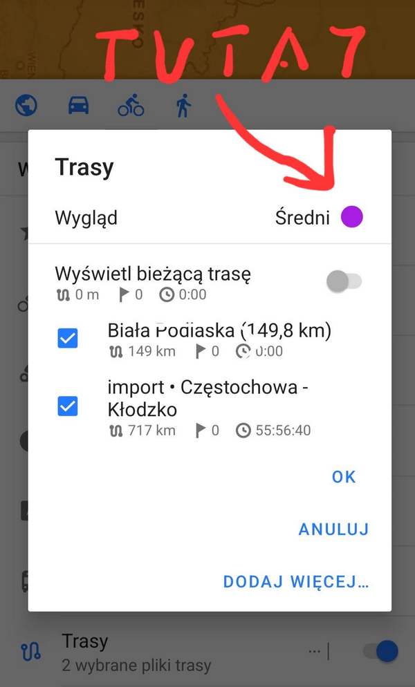

Da się w OsmAnd ustawić domyślny kolor i grubość linii dla każdego dodawanego (wgrywanego z zewnątrz) śladu?
Domyślna linia jest czerwona i cienka i chciałbym zmienić to ustawienie.
Offline Mężczyzna Romal
  • Wiadomości: 1047
  • Na forum od: 05.06.2006
Odp: Osm And
« 25 Paź 2022, 11:04 »
Da się. Importując ślad masz opcję "wygląd". Tam możesz zmienić grubość linii i jej kolor. Do wyboru są 3 grubości i 12 kolorów.

Widocznie nieprecyzyjnie się wyraziłem. Oczywiście, umiem sobie to zmienić. Rzecz w tym, że chciałbym nie musieć ustawiać tego przy każdym imporcie.

No ale to właśnie jest ustawienie domyślne. Po zmianie wszystkie nowe i obecne ślady będą się wyświetlały w ten sposób. Jak chcesz zmienić wygląd konkretnego śladu, to klikasz na wyświetlany już ślad i tam też są podobne opcje, ale dotyczą tylko tego jednego śladu.

To u mnie tak nie działa.
Wchodzę w Moje miejsca, klikam plusik, otwiera mi się menedżer plików, klikam interesujący mnie ślad, otwiera się on, ustawiam mu kolor i grubość i nic się nie robi domyślne. Za każdym razem muszę tak samo ustawiać i kolor i grubość.

Ja robię przez "skonfiguruj mapę"->"trasy"->"dodaj więcej". Wtedy pojawia się to okienko, które zamieściłem powyżej. Jak dodajesz trasę przez "moje miejsca" to masz możliwość edycji koloru tylko tej jednej trasy, ale domyślnie wczytuje się tak, jak jest to zapisane w okienku z pierwszego sposobu.
I tu jest "wygląd", gdzie mogę sobie skonfigurować domyślny kolor i grubość linii dla importowanych gpxów.
Działa, dzięki! :-)
