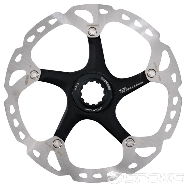

Tłukłem się moim rowerem tu i ówdzie, a tarcze mam ciągle prościutkie. Może dlatego że to solidna konstrukcja z grubym aluminiowym pająkiem?
http://www.spoke-store.com/photos/original/shimano-deore-xt-sm-rt81.jpg
Przyznam jedno - po sezonie przełajowym (błoto, kurz, żadnej litości dla roweru) musiałem wyjąć pady, popsikać WD-40 i nieco pozruszać pistonami bo się jeden przycinał*. Ale założę się że po takich zabawach to nawet Vbrake musiałbym rozbierać...
