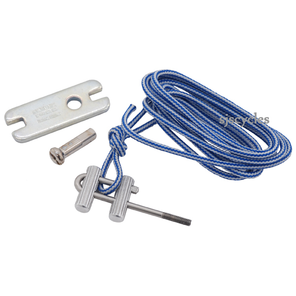

Kiedyś Robb pokazywał na forum szprychę awaryjną w postaci stalowej linki ze ściągaczem pośrodku jej długości. Produkują to jeszcze?

Nie jest tak, że linkę da się założyć bez zdejmowania kasety?!
Oczywiście, inaczej taka ratunkowa szprycha nie miałaby żadnego sensu.
https://www.sjscycles.co.uk/spokes/fiber-fix-emergency-replacement-spoke/
Cyt: "Replace broken spoke of any length without removing cogs!"
Nie pomyslałem o tej sytuacji.
