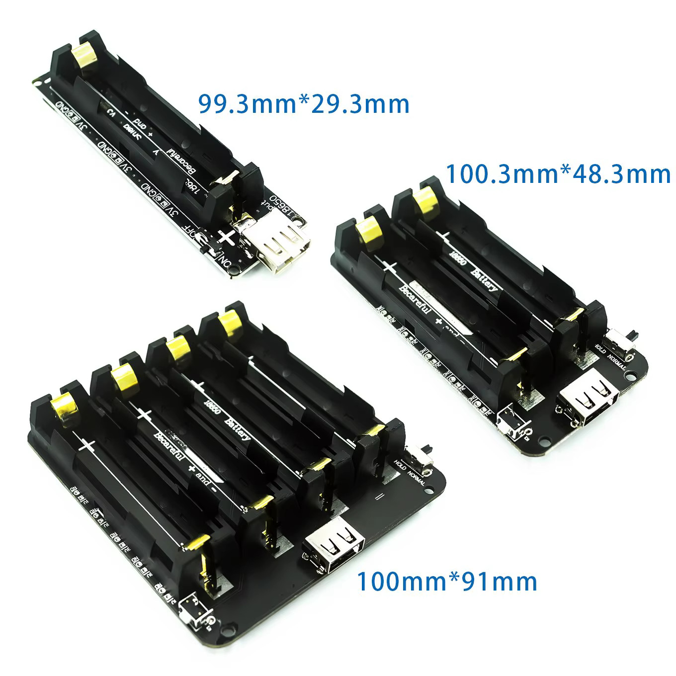

Ja ostatnio nabyłem taką płytkę:
na 2 ogniwa 18650, do zasilania oscyloskopu.
Do tego koszulka termokurczliwa na całość i już jest powerbank.
Płytki mają (poza zasilaniem) 2 porty usb (mini i C), no i punkty lutownicze  z napięciem 3.3 i 5V (można sobie kabelek z gniazdkiem przylutować)
Można sobie poskładac dowolny(pojemność) powerbank, plytka na 4 ogniwa po 3Ah to będzie 12Ah, no i wymienne są.
Wystarczy tylko lutownica i chęci. :)

Przecież ta linkowana przeze mnie płytka to jest ładowarka i przetwornica w jednym, dająca 5V (i 3.3V) na wyjściu :)
Pełny powerbank.
Sprzedawca ma też gołe płytki, bez koszyków na ogniwa 18650. Można podlutować dowolny akumulator płytkowy na 3.7V (Li - Ion). Wtedy całość będzie płaska, mala i lekka.
Zresztą, przyjdzie paczka to wszystko sprawdzę, wagę i takie tam.
Plytkę do powerbanka to już kupiłem na Ali  swego czasu, bo mi padla elektronika a bateria była dobra.
 Normalnie działa, tylko ma jedno wejście i wyjście. Nawet pasowała gabarytowo do obudowy, tylko gniazda były w innym miejscu. Bardzo lekkie, dużo mniejsze niż te linkowane, bo  bez miejsca na na baterie.

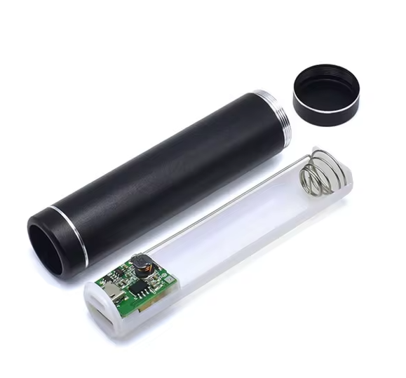

Najlepsze i najtańsze co jest do 18650 to takie pb:
Z jednego 18650 spokojnie ładuje iphona i garmina. Kiedyś z nimi jeździłem w rurce lemondki bez obudowy, bo pasował, taki ten tego "zintegrowany". Teraz to prądnica daje mi prądu ile tylko chce.
Jest sporo chińskich modułów tego typu, kosztują po parę złotych i działają wyśmienicie, ale czasy tanich przesyłek już się skończyły. Wiem bo testowałem, mierzyłem i generalnie stacja lutownicza ma u mnie stałe miejsce na biurku, choć ostatnio się tylko kurzy. Można się bawić jak ktoś lubi, dolutować kabelki, zalać żywicą, można nawet ładowanie zrobić prosto z prądnicy... Nitecore w fabryce zalane na ip68 z certyfikatami MIL jakoś bardziej do mnie przemawia. Mam od tej firmy kilka innych rzeczy, jak dla mnie top jakość, sam tak dokładnie nie zrobię, a drogie nie jest.
Jeszcze warto obejrzenia jest XTAR PB2S. 2x21700 to też jest moc i bardzo zaawansowana ładowarka przy tym. Dobry zasilacz i szybciutko można naładować do 80%.

Najlepsze i najtańsze co jest do 18650 to takie pb: ...
Mam i potwierdzam, całkiem fajne, ale raczej do ładowania urządzeń z małą pojemnością ogniwa (z racji pojedynczego 18650). Jest tylko jeden minus: jak się zapakuje przez przypadek odwrotnie ogniwo to siwy dym i po zabawie - sprawdzone osobiście  :(
