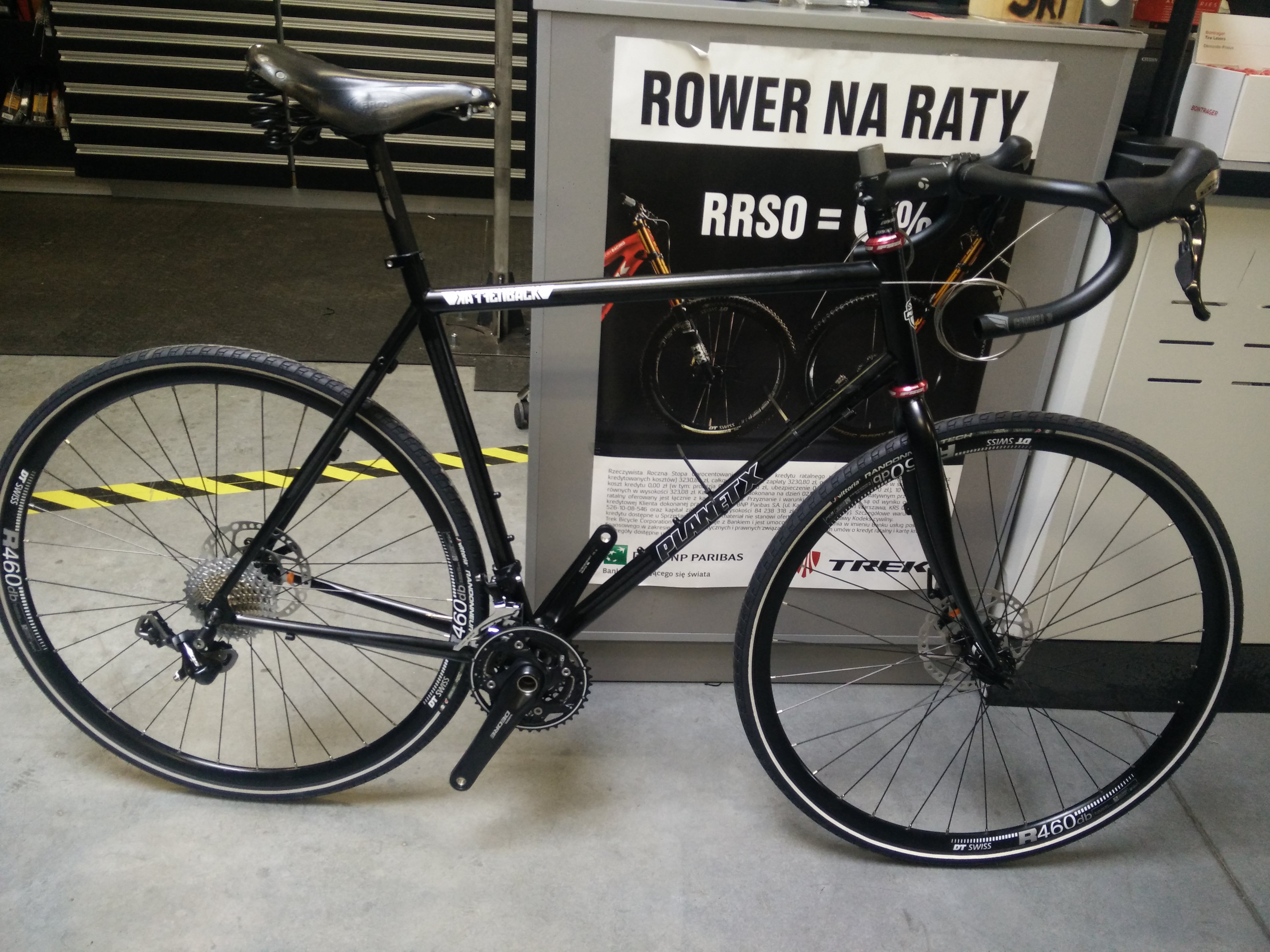

Prawie gotowy

Co to za ramiak?

Co to za ramiak?
Planet X Kaffenback 2
