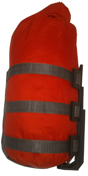

Dla rozjaśnienia, tak wygląda działający prototyp
Elastyczność jest o tyle potrzebna żeby absorbować wstrząsy, zginanie nie ma takiego sensu (nie jest wymagane do działania) jak w przypadku tradycyjnego koszyka.
@Karol, mądrego zawsze miło poczytać. Czemu polietylen miałby być lepszy? Chodzi o HDPE?
Strona twierdzi, że pod każdym względem PC jest mocniejsze:
http://www.makeitfrom.com/compare/High-Density-Polyethylene-HDPE/Polycarbonate-PC
Ewentualnie można by nawet koszyk wykonać z aluminium. Główna obawa to wykończenie krawędzi - czy nie będą przypadkiem miały tendencji do przecierania worka?

PC jest faktycznie mocniejsze od HDPE (utwardzony polietylen) ale polietylen jest tańszy  od poliwęglanu a ma wystarczające właściwości mechaniczne do takich zastosowań.  Jest to istotne jeśli chcesz to produkować na sprzedaż.
Pokazane wyżej mocowanie o takich kształtach do uzyskania raczej z wtrysku. Wadą bardzo droga forma, opłacalna przy produkcji idącej w tysiącach sztuk.
Poprzez frezowanie i gięcie uzyskasz tylko coś podobnego bez widocznych wzmocnień konstrukcji.
Chyba że chcesz to sklejać z kilku części, a jeśli tak to lepszy do klejenia jest PC.
