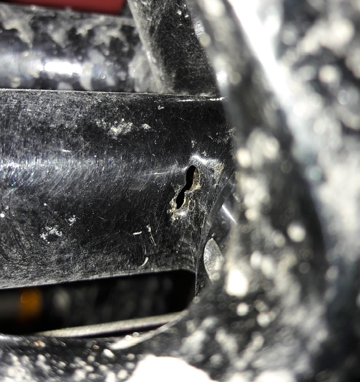

Żyło nam się dobrze. Codzienne przejażdżki, kosmetyka, drobne modyfikacje i wszystkie inne przyjemności związane z użytkowaniem roweru.Jednak pewnego dnia przy pieszczeniu Zołzy olejkiem do łańcucha pokazał się wstydliwie ukrywany i nikomu nieznany feler. Okazało się, że w okolicach spawu węzła suportu występuje “drobny defekt”
Reklamacja została uznana i w ekspresowym tempie i dotarła do mnie siostra bliźniaczka, ...

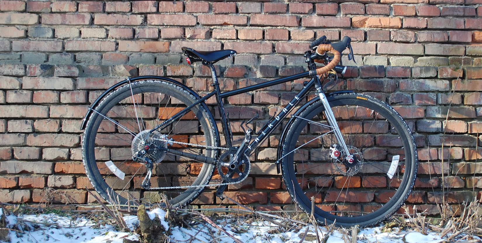

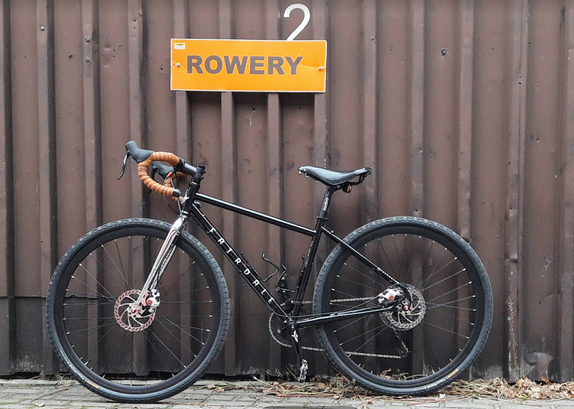

… która ma spełnić wszystkie moje oczekiwania w min. 75%, tj. służyć mi na codzień w mieście oraz na wycieczkach i wyprawach.
SPECYFIKACJA - rozmiar “S” → strzałka oznacza zmiany
RAMA: 100% Chromoly, Disc, with Rack and Fender mounts
WIDELEC: 100% Chromoly. One-piece machined steerer tube
KIEROWNICA: Fairdale shallow drop bar, 400mm → Accent Execute Road 420 mm
WSPORNIK KIER.: 3D Forged Aluminum 80mm → Kalloy Uno 60 mm ± 7→ Author 90 mm ± 35
STERY: FSA, Sealed
KLAMKA HAMULCOWA: Front → Brak
PRZELOTOWE KLAMKI HAMULCOWE  (PRZEŁAJOWE) : Tektro RX 2.1
HAMULEC: Avid BB7 Road
CHWYTY:  Taśma Fairdale Cork → Bontrager Gel Cork
SIODEŁKO: Fairdale Logo Seat  → Brooks B17
SZTYCA: Micro adjust, 27.2mm → Boplight Sport 27.2mm
ZACISK SIODEŁKA: Fairdale, 30mm
KORBA: Fairdale 2pc Hollow Crank, 165mm → Shimano XT fc-m 785 170 mm
ZĘBATKA: 42T → 40T/26T  → 40/24T
SUPORT: Sealed → Shimano XT
PEDAŁY: Odyssey Twisted PC → VP-196
OBRĘCZE: 700c, 32-Hole, 30mm cross-section
PIASTA PRZEDNIA: Sealed Cartridge Bearings, 32-Hole, with Allen Key Skewers
PIASTA TYLNA: Sealed Cartridge Bearings, 32-Hole, with Allen Key Skewers
OPONY: Continental Town Ride, 700c x 42mm → Continental Speed Ride 700x42c drut
BŁOTNIKI : SKS ATB 60
ŁAŃCUCH: KMC X10
KASETA: 11-40T 10-Speed → Shimano CS-HG 500 12-28
MANETKA PRZERZUTKI: SRAM Apex 2 (przód)
MANETKA PRZERZUTKI: SRAM Apex 10 (tył)
PRZERZUTKA PRZÓD: Shimano Tiagra 4600
PRZERZUTKA TYLNA: SRAM Type-2 X7 Long Cage, 10-Speed
LINKI: Fairdale with Jagwire inline adjuster
