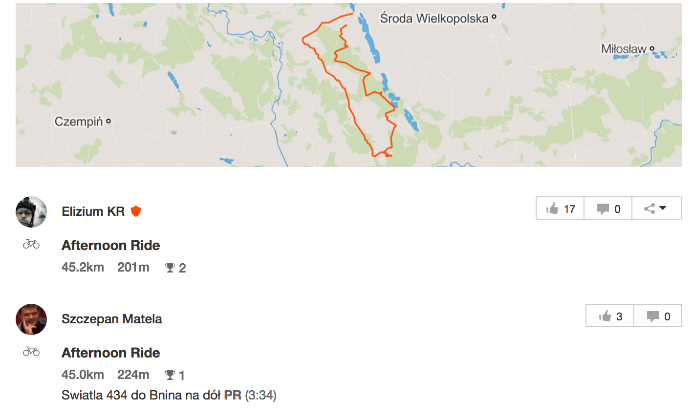

  • Wiadomości: 2564
Tak przy okazji tego wątku...
Jechałem wczoraj z sąsiadem. Mieszka 3 domy obok, włączał stravę u mnie pod domem. Całą trasę obok siebie praktycznie. Widzicie różnicę w pomiarze wysokości? Oba pomiary dokonywane przez takie same ajfony. Zabawne...
sąsiad ma amortyzowaną sztycę?
