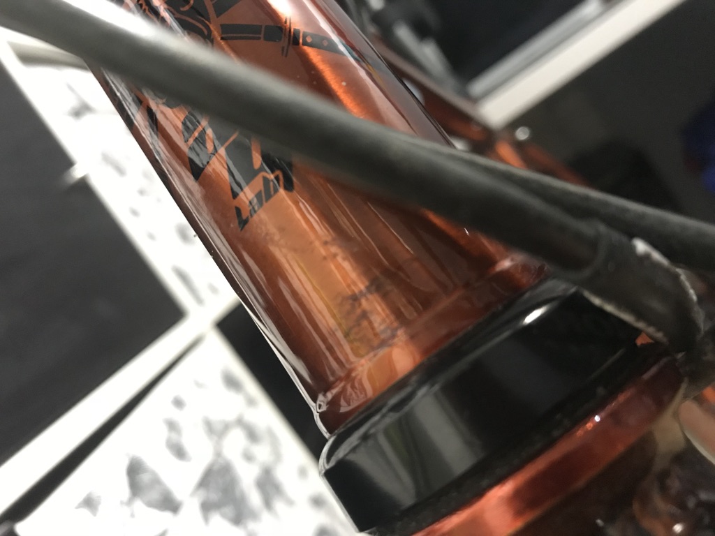

Chyba mam złą wiadomość dla posiadaczy Roninów 2017...
Carramba... ale o co chodzi?
Tam chłopaki się rdzy pod lakierem dopatrują lub coś w tym rodzaju. Długi temat.
No, o tym to czytałem :) zafrapowała mnie raczej tajemniczość przekazu od tajemniczej osoby...
