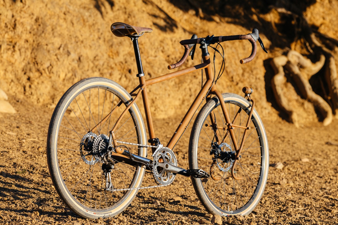

....Malowanie na 2017 zostało zmienione i cos mi się wydaje, że nie bez powodu.
Obserwuję ten wątek od dłuższego czasu trochę przez sentyment do marki (swego czasu przez kilka dobrych sezonów ujeżdżałem ramę Authora co prawda aluminiową ale za to z rurek Columbusa) trochę przez współczucie (czekając na szczęśliwe zakończenie) dla użytkowników tego skądinąd interesującego roweru.
Malowanie Ronina może się podobać ale nie jest nowatorskie – inne firmy (szczególnie „custom bicycles”) oferują malowanie w takim kolorze (patrz poniższy link – color IPA Copper – nie będę wskazywał, iż ta amerykańska manufaktura daje tylko 2 lata gwarancji) – brak jest informacji (co prawda nie wyklucza to) aby  podobny problem (rdza) występował przy tego typu malowaniu.
http://www.vassagocycles.com/verhauen/
Tym samym założyć można, że rdza wynika raczej z zastosowania wadliwego materiału i/lub samego procesu przygotowania tej ramy (zmiana malowania w bieżącym roku w takim przypadku nic nie zmieni – przy zastosowaniu ciemniejszego lakieru bądź nawet pełnego krycia „efekty” będą po prostu widoczne w późniejszym czasie). Wskazać również należy  iż większość uznanych zakładów/manufaktur  buduje swoje ramy w oparciu o renomowanych producentów  stalowych rurek (gwarancja parametrów nie tylko wytrzymałościowych) –Author zastosował rurki „no name” i niestety będzie tego ponosił konsekwencje (utrata wizerunku i zaufania użytkowników).
Na pocieszenie (dla użytkowników Ronina) tylko dodam, że zawsze zostaje opcja testowana przez Specialized ;-)
zdjęcie z http://theradavist.com/2015/08/rust-never-sleeps-on-sofias-awol-touring-bike/#24
