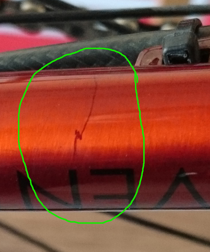

A jaki sposób użytkownik miałby uszkodzić powłokę w miejscu trudnodostępnym przy prowadniku kabli? No bez jaj.
Liczę na to że Author to jednak nie firma krzak i stanie na wysokości zadania.
Malowanie na 2017 zostało zmienione i cos mi się wydaje, że nie bez powodu.

Moim zdaniem, to żeby wizualnie trudniej było zobaczyć rdzę co najwyżej.
Ostatnio obracałem rower, żeby wyregulować hamulce i na dole tylnego trójkąta rzuciło mi się w oczy coś takiego:
Na co to wygląda? Zaczątki rdzy, czy coś innego?

Mógłbyś w podobny sposób sfocić uchwyty do linek na dolnej rurze?
Ciekawym czy coś na spawach się tam poprawiło.
Jurek rzuci okiem i ekspertyzę wyda. ;)
To co widać, rozłazi się niczym kornik, widać to na moich zdjęciach jak postępuje pod lakierem. Nie podoba mi się to co widzę u Ciebie.
Ciężki orzech, możnaby samemu pokusić się o ponowne malowanie wykonując je jak Jurek wskazał. Z korozją będzie spokój, ale operacja pozbawi gwarancji. Tę szczególnie sobie cenię, na okoliczność wszelkich pęknięć.
Ta rama jest mocno wycieniowana rurki są wyjątkowo cienkościenne. Widać to chociażby po średnicy obejmy, tak małej  różnicy sztyca-obejma 27,2-28,6 jeszcze nie widziałem. W obliczu powyższego wszelka korozją napawa mnie trwogą.

Przy uchwytach na razie nie widzę nic podejrzanego. Trudno tam cokolwiek sfotografować z przypiętymi linkami. Rower świeżo kupiony, zrobił ledwo z 300 km po suchych drogach, więc pewnie trzeba trochę poczekać i obserwować uważnie.
Jeśli będzie szła rdza, to ja to chyba pi.....lę i będę się walczył o zwrot kasy. Skoro to się dzieje praktycznie u wszystkich, to szkoda zachodu z bawieniem się w wymiany i czekaniem na powtórkę.
