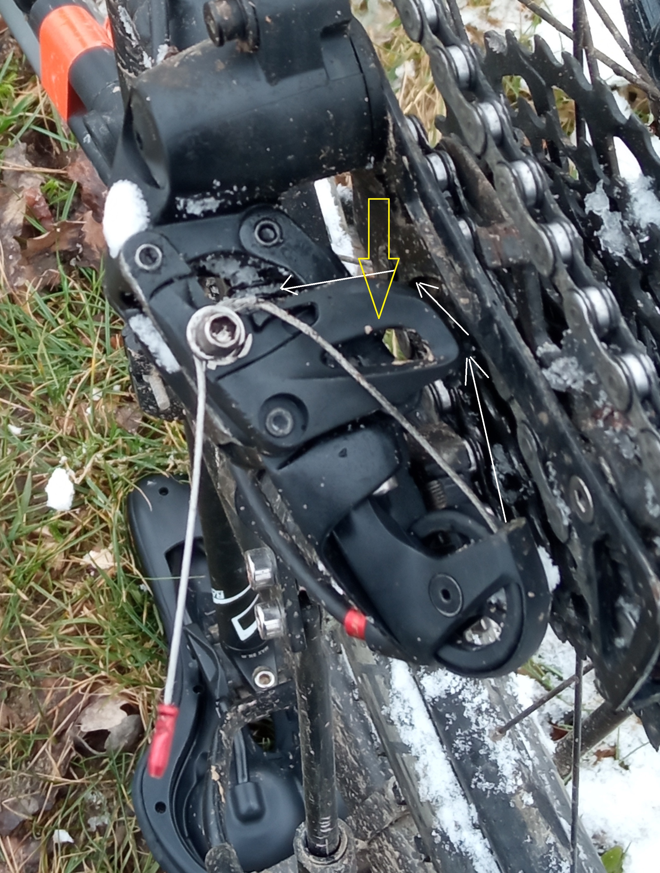

« 31 Mar 2023, 12:59 »
W temacie linki dalej ale inny problem.
Mam rzzeczony przy bardziej wyprostowanym wózku (na większych koronkach) ze spadaniem linki z prowadnicy. Nie wiem, jak się ten element nazywa ale zaznaczyłem go żółta strzałką a białymi - normalny przebieg linki.
W tej prowadnicy jest wyżłobienie/rowek i całość "prowadzi" linkę do zapięcia (mocowania). W pozycji zgiętej (przy małych koronkach) prowadzenie te wydaje się stabilniejsze.
Tym niemniej na wykrotach linka potrafi mi spaść, jeżeli nie zrzucę biegów na wyższe.
No robi się z czasem kłopot z trwałością przez ciągłe dociąganie w miejscu zapięcia.
To znaczy przynajmniej ten jeden raz na dzień jazdy mi linka spadnie.
W czym tu może być problem?
Jakby sprężyna "ściągająca" wózek (łamiąca go) była za słaba?
Jak zaradzić tej niepożądanej funkcji?

« 1 Kwi 2023, 07:57 »
Sam sobie odpowiem.
Spróbuję pogłębić wyżlobienie w tej prowadnicy.
  • Wiadomości: 3081
Odp: Zerwana linka!
« 1 Kwi 2023, 08:52 »
Z tego co piszesz (luz linki na górze kasety) to wygląda że to jest przerzutka o odwrotnym działaniu.
W standardowych, linka jest lużna (przy słabej sprężynie) na małych koronkach kasety - przerzutka nie chce zrzucac na najmniejszą koronkę (tak się działo u mnie).
Powiedziałbym że jest słaba sprężyna pantografu.
Można coś ze smarowaniem pokombinowac, ale  najpewniej to ją wymienić.
  • Wiadomości: 1409
Odp: Zerwana linka!
« 1 Kwi 2023, 09:12 »
Jak wynika ze zdjęcia masz tam taką sporą dziurę, złap linkę opaską elektryczną i po sprawie.
