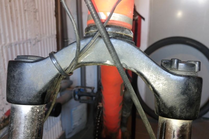

Chciałbym znaleźć sztywny odpowiednik amortyzatora, który nie zmieni mi geometrii roweru.
W parametrach podawana jest " Długość widelca od osi piasty do dolnej miski sterów".
Czyli dokładnie do którego miejsca mam mierzyć u góry? (na dole chyba sobie poradzę)
Proszę o wskazanie kreseczką na załączonym obrazku:
Offline Mężczyzna xsadusx
  • Wiadomości: 384
  • Miasto: Czaple
  • Na forum od: 23.12.2016
Tam gdzie się krzyżują przewody to dolna miska sterów. Pod tym elementom masz bieżnię, którą musisz ściągnąć i nałożyć na nową rurę w sztywniaku.
Odejmij 1-2cm od wyniku, bo tyle powinien się uginac amor pod twoim ciężarem.
Offline Mężczyzna Turysta
  • Wiadomości: 5724
  • Na forum od: 15.06.2011
"Powinien" :)
48 cm bez odejmowania.
