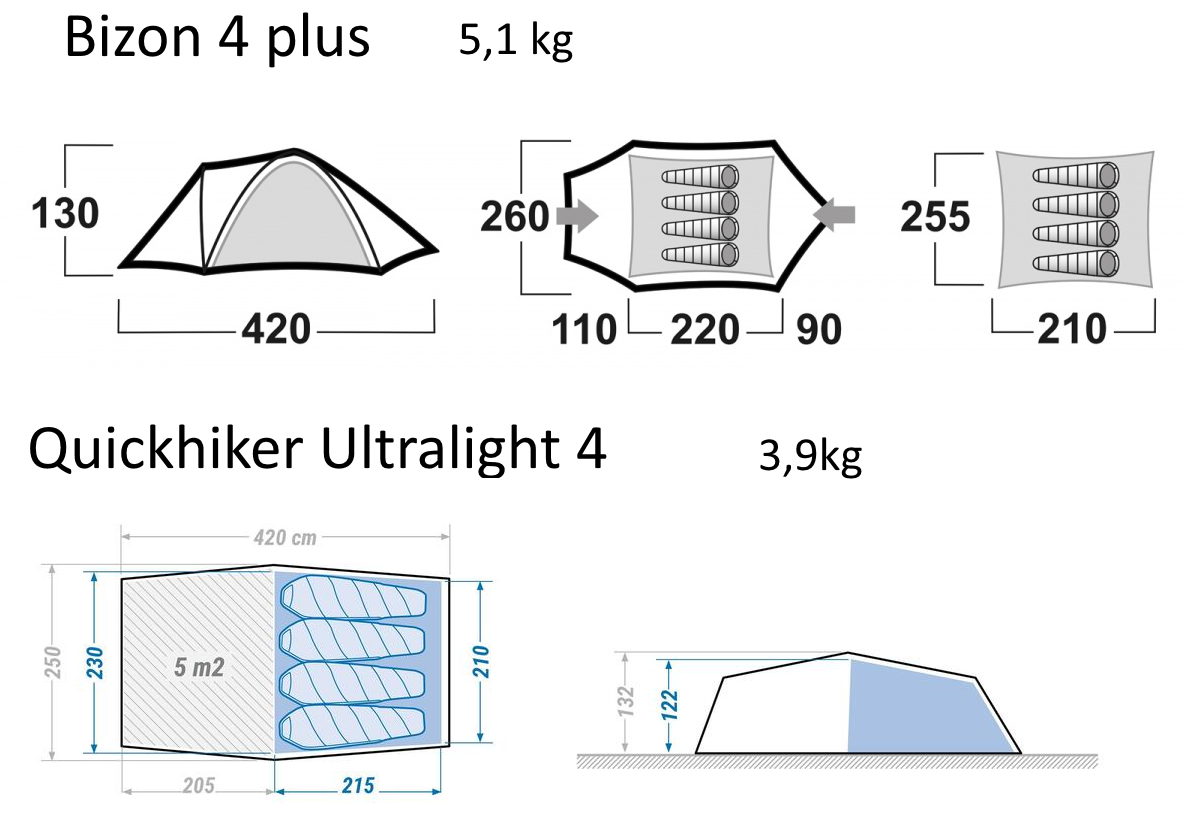

namiot dla 5 osobowej rodziny (8,5 i 3 latka). Wybieram pomiedzy:
Husky BIZON 4 Plus za 650zl
a
Quickhiker Ultralight 4 za 900zl
użytkowany ma być głownie w Polsce i w krajach ościennych. Sezon późne lato-wczesna wiosna. Na razie żadne ekstremalne wyprawy.
Ktory jest 'lepszy'? czy wiekszy rozmiar jest wart 1kg? czy ktoś ma do polecenia namiot do 1000zl?
