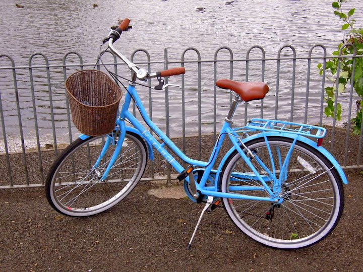

Mam problem z moim mieszczuchem.
A mianowicie odkreca mu sie lewa korba. Probowalam dokrecac srube ktora tam jest, kupilam nawet specjalny klucz (nasadowy), bo niczym innym nie mozna bylo tego dokrecic, ale mimo ze dokrecilam po przejechaniu 100 metrow znowu sie luzuje i odkreca. Co moze byc przyczyna? Gwint chyba nie jest zerwany z tego co sprawdzalam.
Jakies pomysly  ???
Chodzi o ten rower

Ok, w koncu zabralam sie za mieszczucha, pozadnie dokrecilam te srube (za pomoca meskiej reki) i jak na razie, po przejechaniu kilkdziesieciu kilometrow jest OK ;) mam nadzieje, ze bezdie sie trzymac, choc na wszelki wypadek jezdze z kluczami :)
