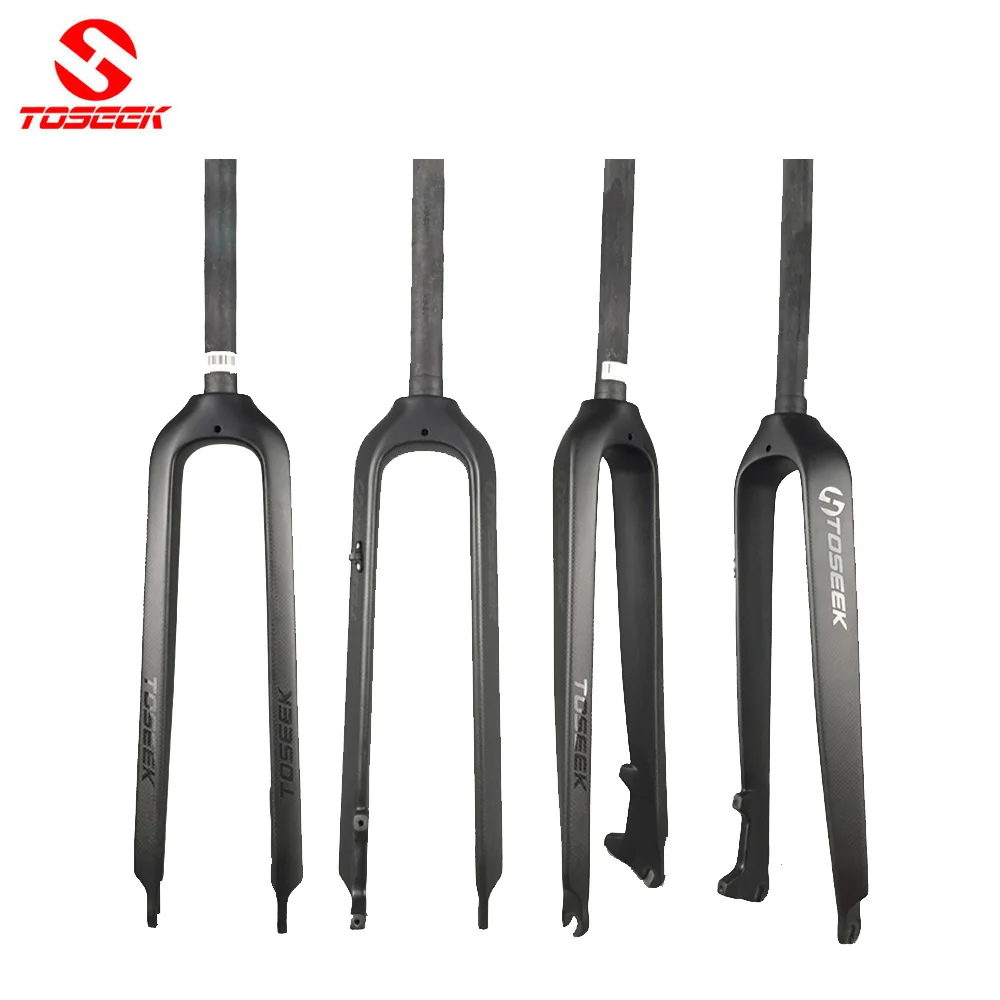

Widelec chiński carbon. Jeśli pominąć malowanie, wygląda tak jak ten

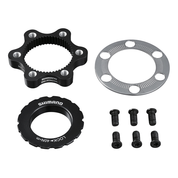

Nie, to jest element nakręcany (dobrze widzę gwint w środku?) a Ty potrzebujesz wersji na centerlock, mniej więcej takiej:
Ta akurat shimano ma jeszcze blaszkę którą zastosujesz (lub nie) uzyskując minimum wolnego.
