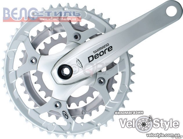

No ale tak jest ze wszystkim. Pojedyncze koronki kasety (taniej) kupisz za np. 8-12 zł/szt, a całą kasetę (8+ koronek) za 45.
Co do wymiany - zdejmujesz blat (odkręcasz śruby  -4 lub 5 w zależności od korby) i odkręcając go demontujesz też kołnierz, który spina środkową koronkę. Blat Ci spadnie od razu, ze środkową musisz trochę się pomęczyć, tj poobracać tak, żeby wyszła przez punkty mocowania koronek do korby - nic trudnego...
Ewentualna ewentualność ( ;) ) - masz korbę ze znitowanymi koronkami, wtedy jest już dużo większy problem i na pewno przy takich cenach niewarte zachodu.
Zdjęcia pierwsze z brzegu:
nitowane:
skręcane na śruby (wymienialne "wprost"):
Ja zdejmowałem środkową koronkę z korby bez odkręcania jej, ale mam tylko korby na 5 śrub, może z tymi na 4 jest inaczej - choć wątpię... Z pewnością za to będzie potrzebny Ci klucz imbusowy - z tego co pamiętam 5mm.

Rozumiem, ale nie ogarniam ;) Moze dlatego ze boli mnie glowa. Jak mozna zdjac zebatke (korkonke), skoro przed nia jest korba, ktorej nie moge odkrecic?
Offline Mężczyzna oszej
  • Niejeżdżący teoretyk - forumowy mędrek
  • Wiadomości: 1942
  • Na forum od: 21.01.2011
Odp: Naprawa roweru
« 15 Cze 2015, 18:26 »
"Po prostu" ;)
odkręcasz 4 śruby i zdejmujesz największą koronkę, odkręcając te 4 śruby przy okazji odkręcasz też środkową koronkę (środkowa i największa są przymocowany do tych samych "punktów" za pomocą tych samych śrub) i obracasz tak, żeby wyszło bokiem wzdłuż ramienia korby.
