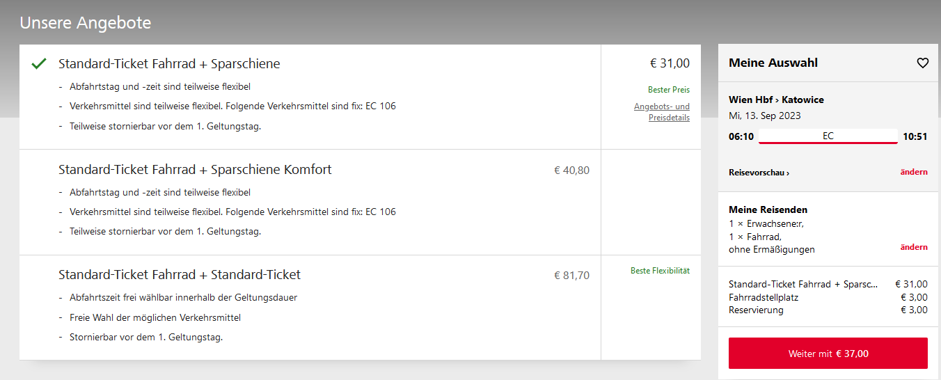

Relacja Wiedeń - Katowice godz. ~18. Dzień dowolny.
Jak kupić bilet na przewóz roweru?
  • Wiadomości: 5482
« 22 Sie 2023, 17:39 »
https://shop.oebbtickets.at
Jeden sprawdziłem
To promocja, bo normalna cena jest dużo wyższa, więc radzę kupić wcześniej. Sprawdzałem dzienny, bo nocny chyba nie ma przewozu rowerów (kiedyś nie miał). Jeśli ma, to kupisz w ten sam sposób.

« 22 Sie 2023, 18:32 »
Kupując na stronie Intercity wychodzi za 89 zł, tylko nigdzie nie da się zaznaczyć miejsca na rower, pytanie dlaczego? Wątpię że nie ma. Patrzyłem nawet najbardziej odległe terminy.
  • Wiadomości: 5482
« 22 Sie 2023, 18:57 »
Niedasię bo to pilotaż. Sprzedają tylko miejsca w taryfie superpromointernational bez możliwości zakupu biletu na rower, a tego biletu na rower do biletu superpromoblabla niedasię kupić u konduktora w pociągu międzynarodowym. Jak widzisz, że jest bilet superpromoblabla na stronie intercity i miejsce na rower w systemie austriackim na to samo połączenie, to idziesz do kasy intercity i powinni ci sprzedać ten bilet superpromo z rezerwacją na rower. Jak mieszkasz w Katowicach to łatwo ogarniesz temat, tylko musisz w kasie pokazać jaki dokładnie pociąg itd.
Nie wiem tylko jak wiele zyskasz, bo w Polsce była zawsze cena międzynarodowa na przewóz roweru 10 Euro, co daje 45 zł. Więc bilet na przejazd będzie tańszy niż na stronie austriackiej (około 67 zł w najniższym szczeblu), ale powinno dojść 45 zł za rower, a tam jest 3 euro za rower.

« 22 Sie 2023, 19:36 »
Oo, super za taką dawkę wiedzy ;) Teraz przynajmniej już rozumiem czemu nie dało się kupić biletu na rower. Dzięki  :)
