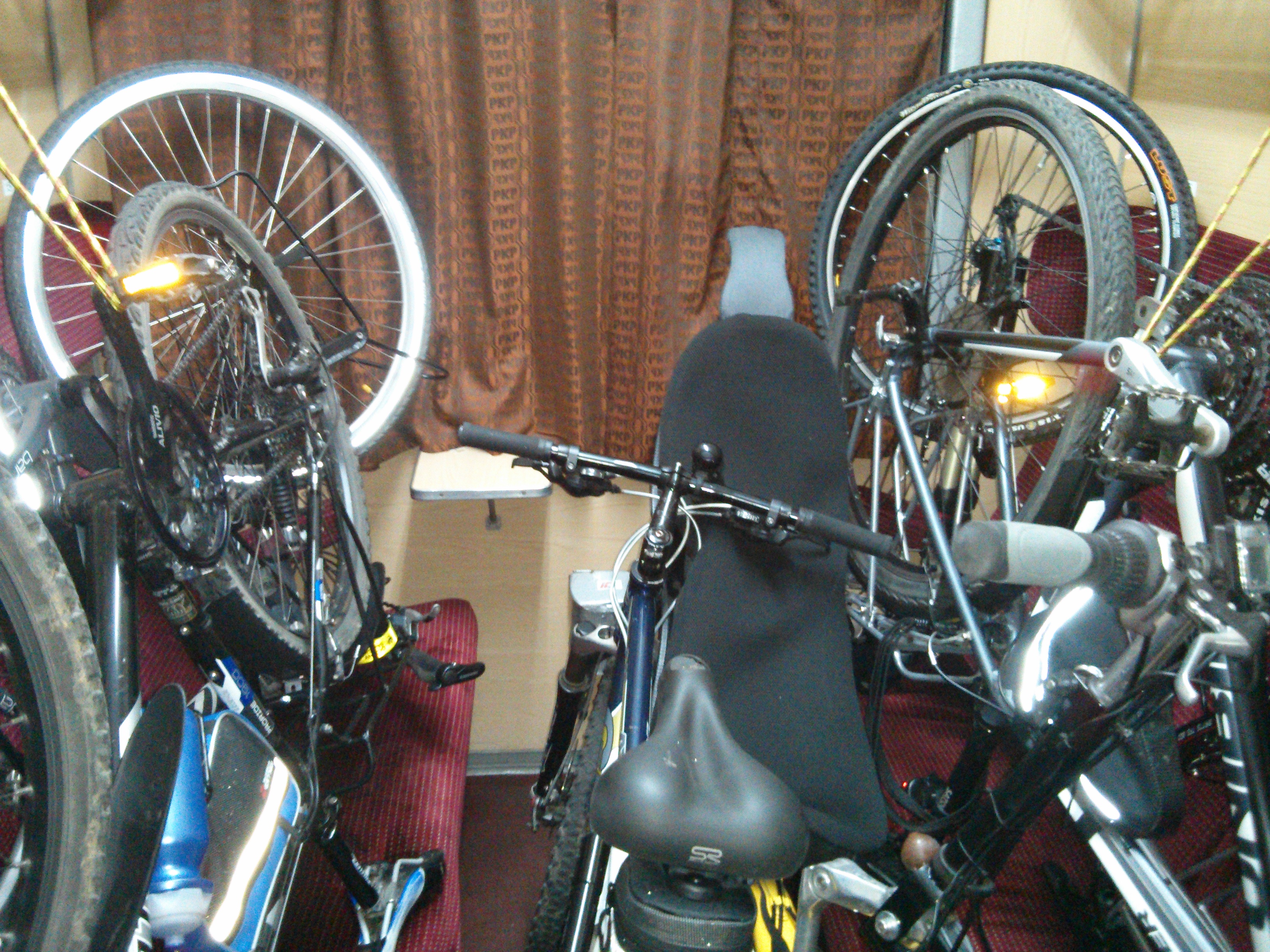

Nasz sposób na przewóz rowerów na trasie Poznań-Świnoujście był taki.
Bilety na 5 z 6 rowerów mieliśmy już wcześniej zakupione w kasach.
Jednak jak podstawili skład to nie było wagonu dla rowerów, zaś w pierwszym i ostatnim przedsionku miejsca były zajęte przez inne jednoślady  >:(
Nie pytając nikogo zapakowaliśmy sześć rowerów do jednego z przedziałów, jak na zdjęciu. Akcja była szybka. Jak mieliśmy już odjeżdżać, to Pan konduktor to zobaczył, ale tylko się podrapał po głowie i gwizdnął do odjazdu  ;D
Powiedzieliśmy, że bilety mamy i musimy jechać. Poprosiliśmy go jeszcze, czy mógłby nam zamknąć ten przedział, a my wygodnie zajeliśmy sąsiedni :)
Zgłaszali się nawet ludzie z miejscówkami do tego przedziału, ale na szczęście wolnego miejsca w pociągu było sporo.
PS. Konduktor nawet nie doliczył się 6 roweru  :icon_surprised:

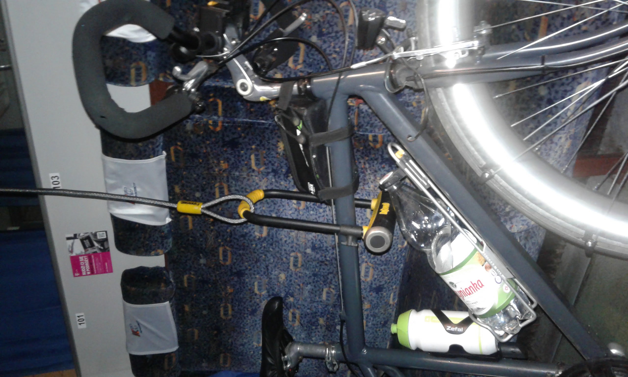

Mój rower tez miał miejscówkę obok mnie jak wracałem z Sanoka:
Przedziału rowerowego do Krakowa nie było, a później kierownik pociągu kazał mi zmienić miejsce i wagon...
Po co, skoro w moim wagonie jechało pięć osób...???
